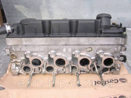

opana Опубликовано 20 января, 2018 Жалоба Поделиться Опубликовано 20 января, 2018 Доброго времени суток. Возникла проблема нехорошая. Потекла заглушка на головке блока цилиндров, видимо по старости. Вопрос? кто нить сталкивался с такой проблемой? Не в поиске форума, не в гугле именно с этой проблемой не нашел ничегошеньки. Что и обидно. Машина: 406 hdi с 2литровым движком, 2000 года. Это голова не от моего боевого пыжика) но на ней видно где стоит эта заглушка, справа снизу под шпилькой. Кто нить менял её? И размер этой заглушки не подскажете, не нашел. Есть подозрение, туда не подлезешь и не посмотришь хорошо. Что корродировало само основание, есть такие сомнение к сожалению. вот не знаю что делать. Вернее знаю, что делать, "чесать пузо - копить бабки" но хочется по минимуму. С уважением ко всем гуру. Ссылка на комментарий Поделиться на другие сайты Поделиться
IGORERCHENKO Опубликовано 20 января, 2018 Жалоба Поделиться Опубликовано 20 января, 2018 Сама заглушка стоит чуть больше рубля, но для её замены нужно разобрать пол мотора. Я расковырял дырку, поставил в получившееся отверстие заклепкудиаметром 4 мм и для надёжности замазал холодной сваркой. После этого отьездил два года и не потекло. Ссылка на комментарий Поделиться на другие сайты Поделиться
opana Опубликовано 21 января, 2018 Жалоба Поделиться Опубликовано 21 января, 2018 Саму голову снимать надо или можно извернуться не снимая? Если голову снимать. то надо прокладки, шланги, под что затачиваться? Уже и колпачки клапанов поменять или не надо? Меня смущает шланг отвода газов с крышки клапанов, он окаменел-следовательно придется менять. надо искать. номер его бы знать))) Как поведут прокладки под глушитель. Думать страшно. Ссылка на комментарий Поделиться на другие сайты Поделиться
патроль Опубликовано 21 января, 2018 Жалоба Поделиться Опубликовано 21 января, 2018 1 час назад, opana сказал: Думать страшно. Так не думай, а делай. Начни с того что с помощью зеркала оцени повреждение. Если имеешь крутой телефон со вспышкой, найди способ сфотографировать повреждение и определиться с работой. Фото можешь скинуть на форум; одна голова хорошо - десять лучше. Если не сможешь устранить рукой вслепую, с помощью зеркала, малость придется демонтировать. Ни чьих голов снимать не нужно. Начни с демонтажа ЕГР и трубчатого теплообменника. Советую его положить на время, если у нас заставят им пользоваться. А до тех пор, изготовь 2 фланчика из стали 2-3мм и заглуши отверстие на турбине и всасе. Если и так не доберешься; сними выхлопную от турбины, патрубки от нагнетателя, фильтр, патрубок ко всасу и сними всасывающий коллектор. Не забудь заглянуть внутрь его и при необходимости очистить. После чего освободи выпускной и отведи его в сторону салона ( турбину не снимай, только отдели трубопроводы смазки). Если и так не доберешься, сними правую подушку с реактивной тягой, предварительно поддомкратив двигатель и наклони его вперед поставив подходящую подпорку со стороны салона. Прокладки при этом я оставил старые и ничего не произошло. Но, постарайся избежать и этих работ. Доступ после снятия ЕГР достаточен для зашпаклевки данной дыры хотя бы эпоксидной шпаклевкой или другими, качество будет зависеть от того как сможешь зачистить заглушку. Ссылка на комментарий Поделиться на другие сайты Поделиться
opana Опубликовано 22 января, 2018 Жалоба Поделиться Опубликовано 22 января, 2018 Спасибо. так видимо и поступлю. Начну от малого, С зеркалом к сожалению нечего не получилось, попробую на ощупь. Примерно уже прикинул как , что поступать, Жду заказанный клей по типу холодной сварки с температурным режимом до 350 градусов. Зачистить может как нибудь извернусь, хорошую идею подали, на работе сделаю щетки на штанге - чтоб можно было на дрель насадить и не рукой мучаться. А там если получиться хорошо зачистить - то можно как нить и палочками клея натолкать туда. Собираюсь всё это делать в субботу с подъемника, Фото отчет не обещаю - но постараюсь. В любом случае спасибо за подержу. И отпишусь как получилось. Ссылка на комментарий Поделиться на другие сайты Поделиться
Hottab Опубликовано 22 января, 2018 Жалоба Поделиться Опубликовано 22 января, 2018 может проще мотор достать. Ссылка на комментарий Поделиться на другие сайты Поделиться
IGORERCHENKO Опубликовано 28 января, 2018 Жалоба Поделиться Опубликовано 28 января, 2018 В 22.01.2018 в 22:11, opana сказал: Спасибо. так видимо и поступлю. Начну от малого, С зеркалом к сожалению нечего не получилось, попробую на ощупь. Примерно уже прикинул как , что поступать, Жду заказанный клей по типу холодной сварки с температурным режимом до 350 градусов. Зачистить может как нибудь извернусь, хорошую идею подали, на работе сделаю щетки на штанге - чтоб можно было на дрель насадить и не рукой мучаться. А там если получиться хорошо зачистить - то можно как нить и палочками клея натолкать туда. Собираюсь всё это делать в субботу с подъемника, Фото отчет не обещаю - но постараюсь. В любом случае спасибо за подержу. И отпишусь как получилось. Демонтировать нужно только клапан его. На ощупь и с помощью маленького зеркала можно обезжирить и заклеить заглушку. Она находится под впускным коллектором. На фото уже заклееная заглушка. Ссылка на комментарий Поделиться на другие сайты Поделиться
opana Опубликовано 3 февраля, 2018 Жалоба Поделиться Опубликовано 3 февраля, 2018 Тысяча извинений, что сразу не отписался, что было сделано. Но вроде всё как бы получилось, отделаться легким испугом. Сразу оговорюсь поступил так как все советовали, не бояться и поступить по простому варианту "Замазывание пробки холодной сваркой" так было и сделано, но конечно через жопу, в прямом смысле. Я поднял машину на подъемник и снизу попытался всё это совершить, поверьте мне это практически не удалось, но изрядно пропотев и сняв штаны глушителя смог извратиться и зачистить подозреваемое место сподручными средствами. До этого насадил на длинные трубки железные щеточки, всякие камушки и с помощью дрели все там зашкурил, намотав при этом резиновую трубку от турбины на щетку. Наматюкался вы бы знали, что тяжело быть невнимательным. Ну да ладно. Когда это было зачищено и замыто, озадачился как это всё замазывать, и тут меня осеняет , а не попробовать сверху. И что вы думаете, там оказывается все легко подлазаиется и ручками прощупывается, но к сожалению не видно. Вот там нащупав пробку под коллектором, выдохнув воздух, чтоб не спугнуть удачу, замазал все холодной сваркой, единственное, что холодную сварку выбрал с температурой держания до 350 градусов по Цельсию. Неделя езды показало, что тосол не уходит. И посему всем большое человеческое спасибо Ссылка на комментарий Поделиться на другие сайты Поделиться

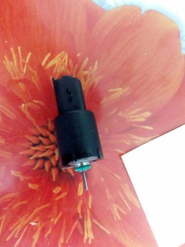

minion792 Опубликовано 22 февраля, 2018 Жалоба Поделиться Опубликовано 22 февраля, 2018 (изменено) Перестала заводиться машина. Нашел неисправные свечи. Заменил. Одна сломалась. Резьбовая часть выкрутилась, а остальное осталось в колодце. Купил экстракты, сломался. Решил пусть будет так, не чего не улетело внутрь. Положил сверху толстую книжку в надежде что выстрелит( Стал заводить, не заводится. Открутил с насоса трубку, соляра не идет. До насоса все огонь. Начал смотреть, пало подозрение на этот датчик ,фото ниже. Он не счелкает, без него при включение зажигание, соляра идет, но не струей, а течет. Не заводил. Вопрос, для чего он нужен? И выстрелит ли обломок свечи? пежо 406 2.0 HDI 1999 рестайлинг Изменено 22 февраля, 2018 пользователем minion792 Ссылка на комментарий Поделиться на другие сайты Поделиться
патроль Опубликовано 22 февраля, 2018 Жалоба Поделиться Опубликовано 22 февраля, 2018 Датчик температуры топлива. И почему он должен щелкать? Поставь на место. Машину тяни на сервис или вызывай на дом спеца. Прежде чем лезть самому в такой двигатель, надо его тщательно изучить. Ссылка на комментарий Поделиться на другие сайты Поделиться
minion792 Опубликовано 22 февраля, 2018 Жалоба Поделиться Опубликовано 22 февраля, 2018 19 минут назад, патроль сказал: Датчик температуры топлива. И почему он должен щелкать? Поставь на место. Машину тяни на сервис или вызывай на дом спеца. Прежде чем лезть самому в такой двигатель, надо его тщательно изучить. В мануале написано, что это отключающий клапан Ссылка на комментарий Поделиться на другие сайты Поделиться
патроль Опубликовано 22 февраля, 2018 Жалоба Поделиться Опубликовано 22 февраля, 2018 И где он стоит? И зачем ты его снял? Та же диагностика покажет работает он или нет. Ссылка на комментарий Поделиться на другие сайты Поделиться
Модератор Citrin Опубликовано 22 февраля, 2018 Модератор Жалоба Поделиться Опубликовано 22 февраля, 2018 Судя по виду-это клапан отключения 3 го плунжера. На запуск двигателя-не влияет Ссылка на комментарий Поделиться на другие сайты Поделиться
