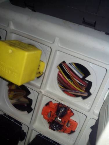

Wit1984 Опубликовано 19 января, 2018 Жалоба Поделиться Опубликовано 19 января, 2018 Добрый вечер. Пригорело реле обогрева заднего стекла к разъёму, необходимо достать и заменить 5-ти контактный разъём. Снял обшивку под рулевой колонкой, снял пластик слева от сцепления, открутил 2 гайки которые крепят консоль с разъёмами реле, но вытащить саму консоль (белого цвета с круглыми отверстиями) не могу, что ещё необходимо снять? Пежо 406 2,1тд 1997. Спасибо Ссылка на комментарий Поделиться на другие сайты Поделиться
Артем Подкопаев Опубликовано 1 февраля, 2018 Жалоба Поделиться Опубликовано 1 февраля, 2018 Приветствую добрых людей! Предисловие: Комп выкидывал ошибки p0201 p0203 p0354 в разной последовательности и машина начинала тупить до 2.5-3 тыс. Оборотов. Грешил и на катушки и на свечи и на форсунки в итоге ничего из этого. Машинка ехала, ошибки переодически скидывал. Ничего не предвещало беды!.. Немогу связать это с каким то событием, вот вроде еще утром отопитель заднего стекла работал, а вечером при включении начало пахнуть паленой проводкой (обмоткой). Быстренько проведя осмотр, с помощью носа, выявлено подплавление проводов на блоке комфорта. Записался к электрику. Спустя какое-то время припарковавшись у дома, машина вырубилась и закричала на иммобилайзер, думаю ну все, сплавился блок до конца. Ночь без сна, водка, слезы, водка, эвакуатор - электрик! В день погрузки машины на эвакуатор выяснилось: тачка заводится и вроде как ровно работает, но только на холодную, потом щелкает какое то реле под панелью передней (слева) отрубается печка, тахометр, машина начинает троить и глохнет. После, какое-то время не заводится. После завода же ситуация повторяется. Электрик прозвонил все блоки и разьемы сказал что все работает вот только нет связи с блоком управления двигателем. Мол на него все приходит, а он не отвечает. Три дня машина была у него, после чего он приговорил ecu и прочитал ему за упакой. В ветке 607 подобного рода проблемы обсуждались, но не описаны пути их решения кроме как замена главного реле (судя по всему реле бензонасоса), но у меня его нет. Peugeot 406 2004г мультиплекс Vin: VF38B3FZA81680852 IAW 4mp2.12 Ссылка на комментарий Поделиться на другие сайты Поделиться
патроль Опубликовано 1 февраля, 2018 Жалоба Поделиться Опубликовано 1 февраля, 2018 Такое пространное описание. Прежде всего надо навести порядок с проводкой, чтобы дым с нее не шел. Разберись с разъемом на БСИ откуда пахло плавившейся изоляцией. Проверь состояние проводов близлежащих и в пучке. Внизу, под накладкой левой ноги, есть несколько разъемов, проверь их состояние и вводы проводов в них. Под воздушным фильтром есть два круглых разъема, внимательно проверь их состояние и заделку проводов, связь с ECU часто теряется именно там. Если машина заводится, приговаривать ECU рано. Найди щелкающее реле, возможно оно в ВМ34 под капотом, а может это реле работающего двигателя расположено рядом с БСИ. Но, после наведения порядка с проводами и разъемами возможно оно и щелкать перестанет. Реле топливного насоса у тебя тоже есть, только расположено в ВМ34. Прозвонка проводов мультиком не всегда дает результаты, электрик наверняка это знает, но ему лень разбирать пол машины. Цепь может звониться а при подаче напряжения глючить. К тому же мультиплексные цепи имеют низкое напряжение и увеличение сопротивления или наводка массы может искажать сигнал. Желательно выяснить у электрика с чем нет связи ECU, с БСИ или ВМ34. Но в любом случае она через круглые разъемы. Ссылка на комментарий Поделиться на другие сайты Поделиться
Артем Подкопаев Опубликовано 1 февраля, 2018 Жалоба Поделиться Опубликовано 1 февраля, 2018 34 минуты назад, патроль сказал: Такое пространное описание. Прежде всего надо навести порядок с проводкой, чтобы дым с нее не шел... С проводкой разобрались. Фишку заменили, блок BSI заменили. Горело 2 провода рядом. Отвечают они как раз за обогрев стекла. Под подножкой тож была вода и мокрый паролон пола. Просушили. Блок предохранителей что под капотом тоже подкидывали с донора. Нет обратного сигнала именно с ECU. Его разобрали: смотрели какой то фигней что считывает тепло, заводим, начинают гретьс пин на процессоре, в процессе начинают идти ошибки по смеси - итог машина глохнет. Если приложить к нему что то холодное, то все ок, все работает, смесь идеальная. На ECU крайний к фаре штекер чутка поломан после аварии. Востановлен. Неоднократно говорил об этом мастеру, он заверил что все прозвонил и все гуд. А я вот после прочтения ветки 607 в этом сомневаюсь, ибо там у парня с таким же мотором проблемма была похожая и виновником оказалась именно эта фишка. Вобщем настоял на ее замене. Будем ждать результатов. В способнастях мастера не сомневаюсь, у нас в городе это чуть ли не единственный мастер который берется за пежо. Имеет и оборудование специальное и опыт и репутацию. Но все же... Ссылка на комментарий Поделиться на другие сайты Поделиться
Артем Подкопаев Опубликовано 1 февраля, 2018 Жалоба Поделиться Опубликовано 1 февраля, 2018 К сожалению замена штекера не дала ровным счетом никакого эффекта. Па-ма-ги-те... Ссылка на комментарий Поделиться на другие сайты Поделиться
патроль Опубликовано 1 февраля, 2018 Жалоба Поделиться Опубликовано 1 февраля, 2018 10 часов назад, Артем Подкопаев сказал: начинают гретьс пин на процессоре Ну кто же тебе по инету поможет, кроме твоего электрика на месте. Пин (который греется) это вывод с микросхемы? Его можно проследить до вывода из ЭБУ и проследить по схеме что на нем? Ссылка на комментарий Поделиться на другие сайты Поделиться
