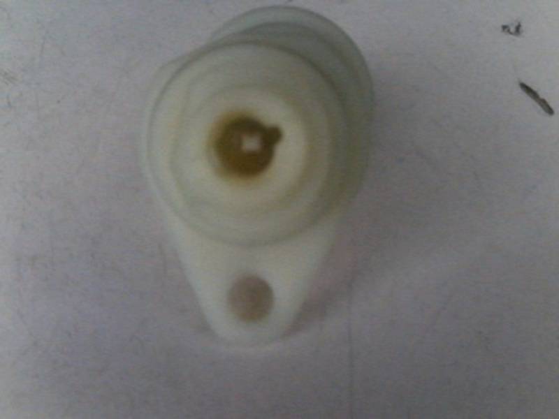

MunCubus Опубликовано 28 сентября, 2011 Жалоба Поделиться Опубликовано 28 сентября, 2011 valera807, прочитайте ветку, не ленитесь. Simple, Вот у этого датчика (6160.70) четырехгранный штырек внутри корпуса, а я у меня четырехгранная палочка с шестерней вставляеться в датчик. В датчике углубление специальное под эту палочку. Может залезу скоро - сфоткаю, заодно номер надо позырить на нем, а то бак проездил, а на счетчике 120км) Ссылка на комментарий Поделиться на другие сайты Поделиться
Simple Опубликовано 28 сентября, 2011 Жалоба Поделиться Опубликовано 28 сентября, 2011 Так 4-х гранный штырёк есть и в 616024 там тоже полочка с шестерёнкой. Только я даже шесатерёнку не достаю что бы легче датчик вставлять обратно.Так 4-х гранный штырёк есть и в 616024 там тоже полочка с шестерёнкой. Только я даже шесатерёнку не достаю что бы легче датчик вставлять обратно. Ссылка на комментарий Поделиться на другие сайты Поделиться

MunCubus Опубликовано 30 сентября, 2011 Жалоба Поделиться Опубликовано 30 сентября, 2011 Ммм кароч вот на фото 6160,24(сори за качество - снимал мобилой на рынке) Вот палочка в центре не вынимается и сидит внутри. А у меня эта палочка вынимаеться и на этой палочке шестерня с ребрами. Внутри датчика четырехгранное отверстие в которое вставляеться эта палочка. Вот така загагулина( сфотаю когда залезу и выложу. Ссылка на комментарий Поделиться на другие сайты Поделиться

Alick Опубликовано 20 июля, 2012 Жалоба Поделиться Опубликовано 20 июля, 2012 Купил новый датчик скорости, подскажите, как переставить шестеренку со старого на новый? Ссылка на комментарий Поделиться на другие сайты Поделиться
Darida Опубликовано 20 июля, 2012 Жалоба Поделиться Опубликовано 20 июля, 2012 она помойму просто снимается со штырька и тупо надевается на новый.У меня проблем небыло. Единственное испортил летнюю куртку.Датчик когда вынемал с коробки, полилось на плече масло) ))) Ссылка на комментарий Поделиться на другие сайты Поделиться
