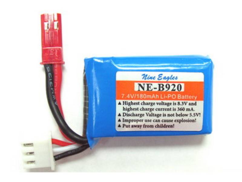

LEXA607 Опубликовано 16 декабря, 2011 Жалоба Поделиться Опубликовано 16 декабря, 2011 мда...сирена расположена в идиотском месте,её постоянно заливает,а заводской гермет оставляет желать лучшего....на моей тоже начали окисливатся акб,летом тупо замазал сверху герметиком ....по таким параметрам (но не по размерам) подходят акб от радиоуправляемых моделей,но может кто-то видел такие-же как родные батареи?? Ссылка на комментарий Поделиться на другие сайты Поделиться

LEXA607 Опубликовано 29 декабря, 2011 Жалоба Поделиться Опубликовано 29 декабря, 2011 накрылась медным тазом моя сирена (уже висит неустранимая ошибка ),сигнализация не воет,тупо мигает поворотниками.....наверно по весне буду разбирать и искать акб 7,2v 180ma Ссылка на комментарий Поделиться на другие сайты Поделиться

awarddark Опубликовано 13 января, 2012 Жалоба Поделиться Опубликовано 13 января, 2012 Вот нашел на просторах байнета может кто подскажет куда припаять эти 3 провода + и - понятно а что за треттий провод? Ссылка на комментарий Поделиться на другие сайты Поделиться

Toretto Опубликовано 25 января, 2012 Жалоба Поделиться Опубликовано 25 января, 2012 батарейко для заводской сигналки! Ссылка на комментарий Поделиться на другие сайты Поделиться

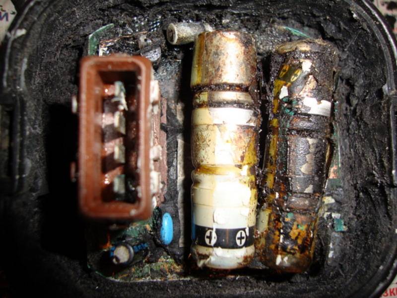

LEXA607 Опубликовано 25 января, 2012 Жалоба Поделиться Опубликовано 25 января, 2012 не могу я так ,всё должно работать,тем более это не так сложно,если получится выложу фотоотчет Вскрыл сирену,гермет......итог: что-то коротнуло на плате сверху (фото),часть выгорела,весь герметик стал чёрный (хорошо пеклось ),жутко воняет паленым,дальше ничего не разбирается (если только ломать)........жаль не восстановить......акб наверно целые (на одной снизу пятно ржавчины), показывают 0,3 v, ( сохранилось надпись что сделано в японии ) Ссылка на комментарий Поделиться на другие сайты Поделиться
