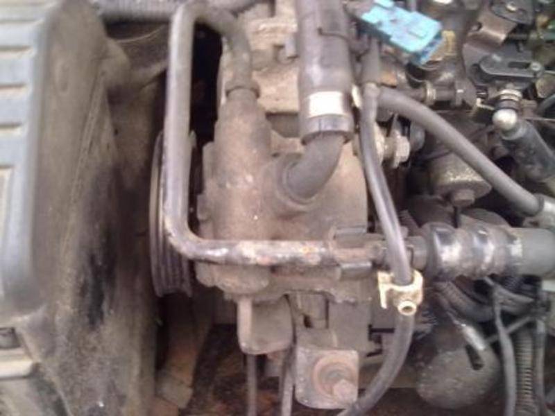

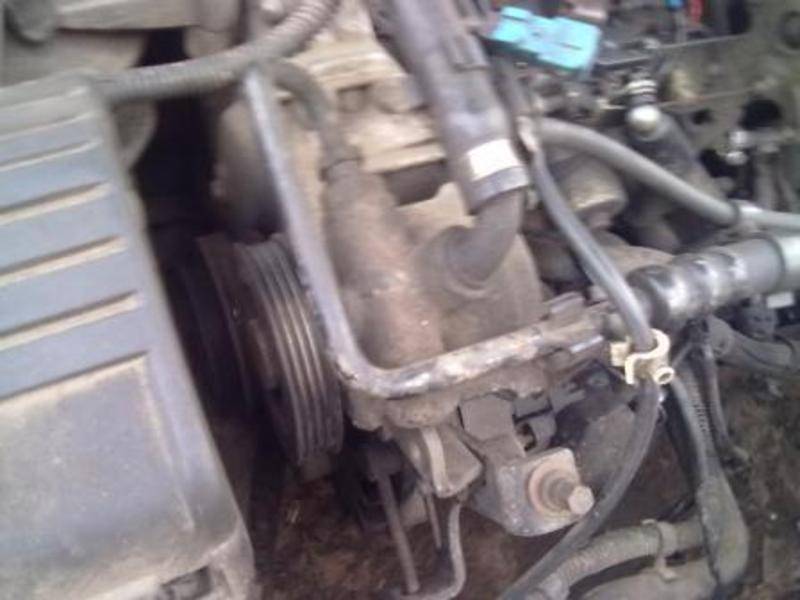

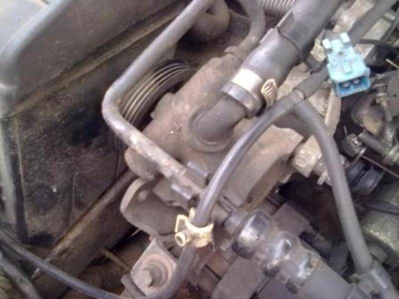

Сегодня дал клину ГУР.Шкив прокручивается с перескоками. На сколько я попал? ГУР с отдельным ремнем. Ремень перетерло и выкинуло!!
605 Пежо 1993г.в. 2.1D
