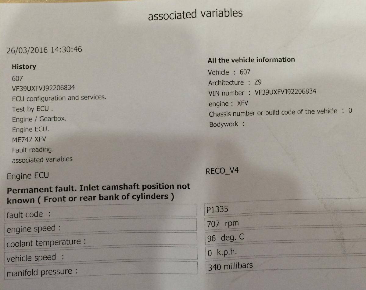

Так. Нашел я ту ошибку.
Ошибка Р1335 - Permanent fault. Inlet camshaft position not know (front or rear bank of cylinders), что означает "Постоянная неисправность.Положение впускного распределительного вала не известно (передний или задний блок цилиндров)"
Вот такая вот фигня...

Интересно, про шпонку... Такой версии я еще не слышал. У меня ошибка была и до замены муфт... Если неисправный фазик угробил мне шпонку на рапредвале это конечно будет веселуха еще та...
По ошибке P1335 похоже на клапан VVT. Нужно посмотреть на изменение углов впускных распредвалов через ПП2000 при разных режимах работы ДВС (на холостом, на разгоне), должны быть примерно одинаковые углы... У меня максимальная разница между углами 4 градуса показывает, а так обычно или одинаковые значения или разница между углами в один градус.

Друзья! Помогите плизз...
Не могу избавиться от ошибки Р1335...
607, 3.0 рестайл., АКПП
Машина тупит, причем либо под горку, либо под нагрузкой. На ровных участках более менее едет.. Второе дыхание открывается после 3000-3500 об./мин.
Тупит следующим образом. При ускорении (например под горку) с 3-4 передач, авто пытается выехать не переключившись на низшую передачу, приходится в ручном режиме включать 2ю или 3ю, разгонять до 3000 об., а потом у неё просыпается азарт ))
Поменял муфту на 1-й голове..
Скрин диагностики на РР:
