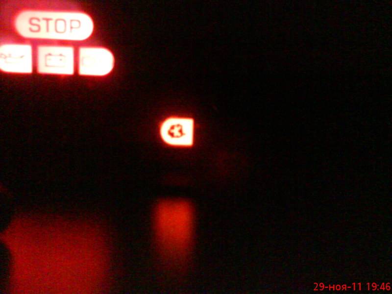

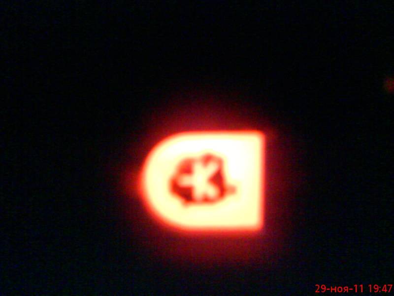

Салюкс Опубликовано 24 января, 2012 Жалоба Поделиться Опубликовано 24 января, 2012 Подскажите пожалуйста: что означает этот датчик и где искать проблему - Ссылка на комментарий Поделиться на другие сайты Поделиться

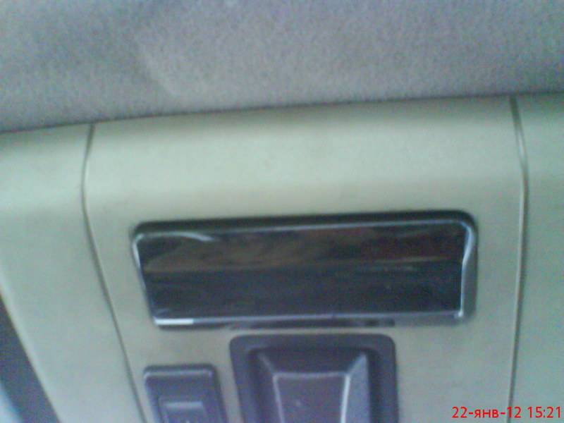

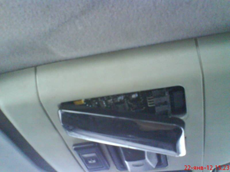

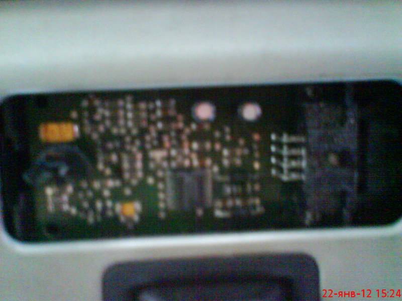

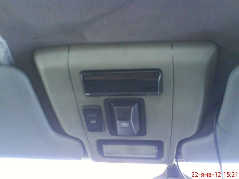

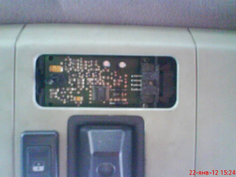

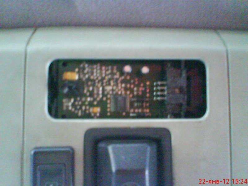

Салюкс Опубликовано 24 января, 2012 Жалоба Поделиться Опубликовано 24 января, 2012 А что это за электрика под потолком впереди между солнцезащитными козырьками: Ссылка на комментарий Поделиться на другие сайты Поделиться
ingcov Опубликовано 25 января, 2012 Жалоба Поделиться Опубликовано 25 января, 2012 В первом вопросе похоже на датчик износа передних тормозных колодок.А второе это схема управления центральным замком. Ссылка на комментарий Поделиться на другие сайты Поделиться
