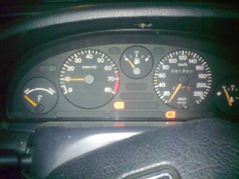

Romka405 Опубликовано 13 ноября, 2012 Жалоба Поделиться Опубликовано 13 ноября, 2012 (изменено) и у меня такая же ситуация, вроде свечи чистые, только на свече 3 цилиндра рыжий нагар, иногда загоается лампочка и машина на ходу не заводится накатом, пока ключ не крутанёш назад и опять зажигание не включиш, еще ехал на прямой дороге, дал впедаль до конца, обороты тыс до 4000 до шли и машина с глушака очень сильно ляснула, огнём, и начала нормально разгоняться дальше, высоковольтники менял, свечи менял, из глушителя идёт черный дым и машина троит, но разгоняется вроде-как неплохо Изменено 13 ноября, 2012 пользователем Romka405 Ссылка на комментарий Поделиться на другие сайты Поделиться
Romka405 Опубликовано 20 ноября, 2012 Жалоба Поделиться Опубликовано 20 ноября, 2012 на свечах уже черный нагар, машина плохо греется, 70 градусов предел, на теплую холостые вообще не держит, на холодную после перегазовки до 2-3 тыс еле 'ловит' хх и поднимает до 1000, иногда горит лампочка диагностики двигателя, на диагностику никак, нету таких разъемов( Ссылка на комментарий Поделиться на другие сайты Поделиться

Romka405 Опубликовано 17 февраля, 2013 Жалоба Поделиться Опубликовано 17 февраля, 2013 продиагностировал машину, ошибка н 13, датчик температуры впускаемого воздуха, его поменял ничего не произошло, ошибку показывает, не подскажите в каком порядке должны быть подсоеденены высоковольтники? Магнети марели g6 впрыск Ссылка на комментарий Поделиться на другие сайты Поделиться
qwesty1 Опубликовано 18 марта, 2013 Жалоба Поделиться Опубликовано 18 марта, 2013 (изменено) Всем привет! Моя проблема: машина заводится, греется все нормально, обороты в норме, но как только t достигает 70 градусов обороты сами поднимаются по ощущениям до тыс. 3 - 4х, и сбрасываются, как газуешь педалью - нажал - отпустил - нажал - отпустил, это с выключеной передачей. Бывает вообще газ до тысяч 5-ти и не сбрасывает - глушу авто по нескольку раз. В движении сама добавляет газу, и держит на одном уровне где-то 3 тысячи оборотов, иногда притормаживать приходиться, что б дальше не разгонялась. Но как только t достигает 80 градусов - все опять в норме, на холостых тихо работает все ОК. На диагностиках ,на 3-х!!! не смогли подключить комп - че-то фишки не те...Может кто сталкивался с такой или похожей проблемой - пишите! Заранее спасибо!Пежо 405, 1994 г.в., 1,6 моно, седан. Изменено 19 марта, 2013 пользователем qwesty1 Ссылка на комментарий Поделиться на другие сайты Поделиться

qwesty1 Опубликовано 19 марта, 2013 Жалоба Поделиться Опубликовано 19 марта, 2013 Провел сегодня самодиагностику...Работает!!! Выбило ошибки 13 и 33 согласно этой http://www.drive2.ru/cars/peugeot/405/405/tim-kov/journal/ расшифровке Датчик температуры всасываемого воздуха 13 Датчик крайнего положения дроссельной заслонки 33 По окончанию сделал сброс ошибок, как делали там, сделал новую диагностику - ОШИБОК НЕТ!!! Что делать дальше? Менять эти датчики, или ВСЕ В ПОРЯДКЕ??? Кто, что посоветует??? Ссылка на комментарий Поделиться на другие сайты Поделиться
