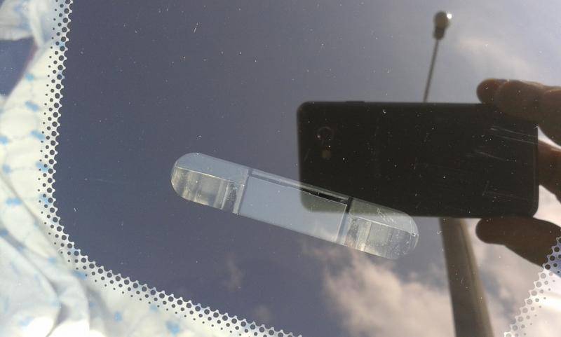

Летом прошлого году купил себе лобовое стекло OVER GLASS Белорусского производства, знакомые мне его переустановили причем очень качественно, пол года отъездил без каких проблем.
Сегодня днем сижу дома, вдруг срабатывает сигналка на машине и начинает пищать пейджер в камане куртки.
Выхожу на улицу (живу на первом этаже) с машиной все ок, снял с сигналки и пошел домой, через полчаса выхожу собираясь уехать по делам, сажусь в машину и наблюдаю следующую картину: возле рычага КПП лежит салонное зеркало, вместе с краплением и куском лобового стекла, выломанного до триплекса. Мля,,,,,,,,,,,ть.
Гарантия на стекло три месяца и кому его сейчас в ,опу запихнуть????
Приклеил суперклеем обратно этот кусок стекла вместе с креплением и зеркалом и проездил кое-как до вечера, жду пока снова отвалится!

Прошлое у меня стояло оригинальное пежовское 97 года выпуска, и треснуло от камня на трассе, а это западло какое-то!
так оно стрельнуло, и выломано крепление зеркала и на сантиметра полтора вокруг крепления и все до триплекса, края отлома очень острые (палец порезал), зеркало одевалось на крепление свободно без большого усилия, и зеркалом его выломать не могло! Механических воздействий со стороны не было!
я имел сказать про клей который крепление к стеклу крепит. Концентрация напряжения, возможно клей несоответствующий применили.
попробуй посадить зеркало на хороший стекольный гермет. а вообще, в продаже существует специальный клей для зеркал заднего вида.
Изменено пользователем CVC
там зеркало отвалилось вместе с креплением и куском лобового стекла!!!
да яи не кричал))) я его вчера суперклеем приклеил обратно, стекло к стеклу, потому что ехать надо было, отвалится снова приклею герметом.
и зеркала приклеивают тойже колбасой что и стекло
сие есть в корне неправильно. Место под приклеивание держателя, должно быть окрашено спец краской с UV фильтром и потом приклеено, если мне память не изменяет, на двух-компонентный клей ( чет типа нашей всем известной бокситки) и потом посушить минут 5-10 теплым воздухом. А не на СИКОФЛЕКС лепить, чем стекло лепят к кузову. К слову, если будете менять стекло стоит спросить чем клеят, имхо у СИКОФЛЕКСА есть несколько модификаций под разные условия эксплуатации :blink:А че треснуть могло, так могу предположить, что спецы зеркало молоточком помогали одеть, а потом зима перепады температур, не выдержало стекло сжимание-разжимание, треснуло Изменено пользователем Incarnatus
