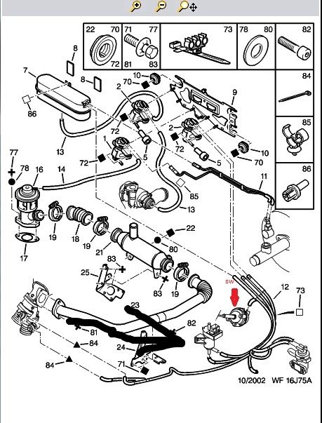

Creator Опубликовано 7 декабря, 2013 Жалоба Поделиться Опубликовано 7 декабря, 2013 (изменено) Что проверять при передуве турбины, ткните палцем. Как проверяеться електроклапан, обозначенный черной стрелкой? Изменено 7 декабря, 2013 пользователем Creator Ссылка на комментарий Поделиться на другие сайты Поделиться
Hottab Опубликовано 7 декабря, 2013 Жалоба Поделиться Опубликовано 7 декабря, 2013 7 13-2шт. 11 12 SW в общем все. если где-то потеря вакуума, то турба передувает. Ссылка на комментарий Поделиться на другие сайты Поделиться

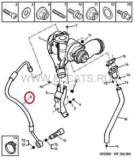

asdfgh Опубликовано 28 декабря, 2013 Жалоба Поделиться Опубликовано 28 декабря, 2013 Peugeot 607, 2001г. , 2,2 hdi. Течёт трубка смазки турбины. Вопрос: кто-нибудь менял???ремонтировал???Могла ли она просто потечь,либо что то ей поспособствовало??? Ссылка на комментарий Поделиться на другие сайты Поделиться
Модератор Daiver Опубликовано 28 декабря, 2013 Модератор Жалоба Поделиться Опубликовано 28 декабря, 2013 Машина новая? Нет. Значит просто от старости лопнула и потекла. Покупай НОВУЮ, не бэу, и меняй. Шайбы только прикупи под штуцер. Ссылка на комментарий Поделиться на другие сайты Поделиться
asdfgh Опубликовано 28 декабря, 2013 Жалоба Поделиться Опубликовано 28 декабря, 2013 Машина новая? Нет. Значит просто от старости лопнула и потекла. Покупай НОВУЮ, не бэу, и меняй. Шайбы только прикупи под штуцер.Да как-то новой нигде нет...а на exist ждать 20 дней...А масло течёт ой ё ёй))) Ссылка на комментарий Поделиться на другие сайты Поделиться
Joker. Опубликовано 28 декабря, 2013 Жалоба Поделиться Опубликовано 28 декабря, 2013 на сифтранс позвони Ссылка на комментарий Поделиться на другие сайты Поделиться
Maх Опубликовано 28 декабря, 2013 Жалоба Поделиться Опубликовано 28 декабря, 2013 Прошлой зимой брал б/у за 10уй на Ждановичах, новую найти не смог. Пока полет нормальный Ссылка на комментарий Поделиться на другие сайты Поделиться
sachalozowski Опубликовано 29 декабря, 2013 Жалоба Поделиться Опубликовано 29 декабря, 2013 Менял на б/у, уже два года езжу без проблем. Протекла по завольцовке сома по себе. 20 у.е отдавал в бресте. Только в болте, что в блок двигателя,сетка стояла, развалилась в руках, ничего не ставил. Ссылка на комментарий Поделиться на другие сайты Поделиться
MYKAS Опубликовано 30 декабря, 2013 Жалоба Поделиться Опубликовано 30 декабря, 2013 То же ставил б/у т.к. новую нужно было долго ждать. Ссылка на комментарий Поделиться на другие сайты Поделиться
Rudzv Опубликовано 13 марта, 2014 Жалоба Поделиться Опубликовано 13 марта, 2014 А как подлезть, чтобы открутить ее от турбины? И что снимать, чтобы до нее добраться? Ссылка на комментарий Поделиться на другие сайты Поделиться
sachalozowski Опубликовано 13 марта, 2014 Жалоба Поделиться Опубликовано 13 марта, 2014 Да как бы с ямы её можно достать, тяжело, но можно. Ссылка на комментарий Поделиться на другие сайты Поделиться
Модератор Daiver Опубликовано 14 марта, 2014 Модератор Жалоба Поделиться Опубликовано 14 марта, 2014 Да как бы сверху элементарно снимается. Зачем себе жизнь усложнять подлезая к верхнему штуцеру снизу. Ссылка на комментарий Поделиться на другие сайты Поделиться
