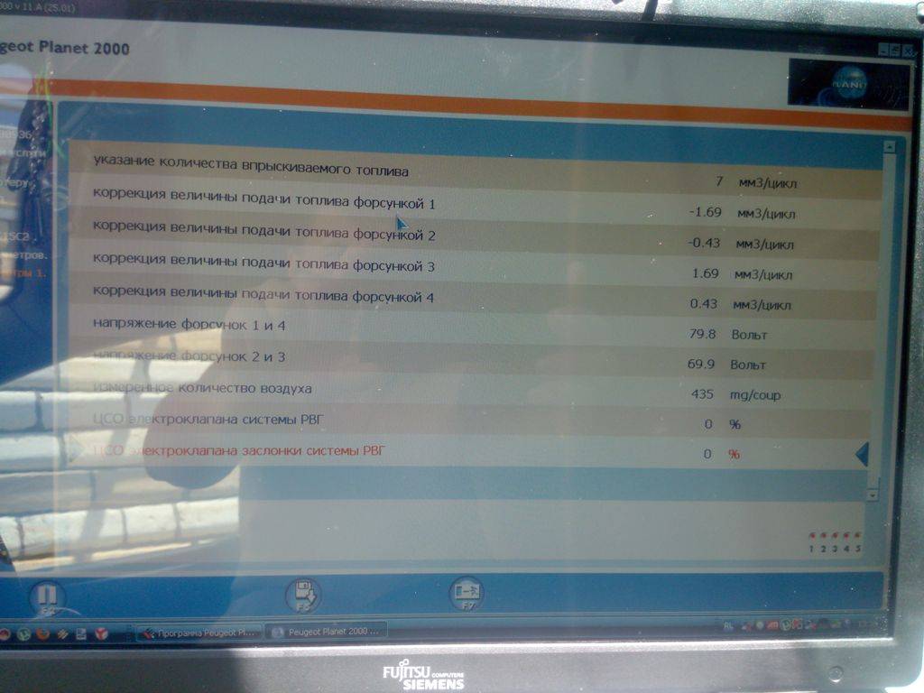

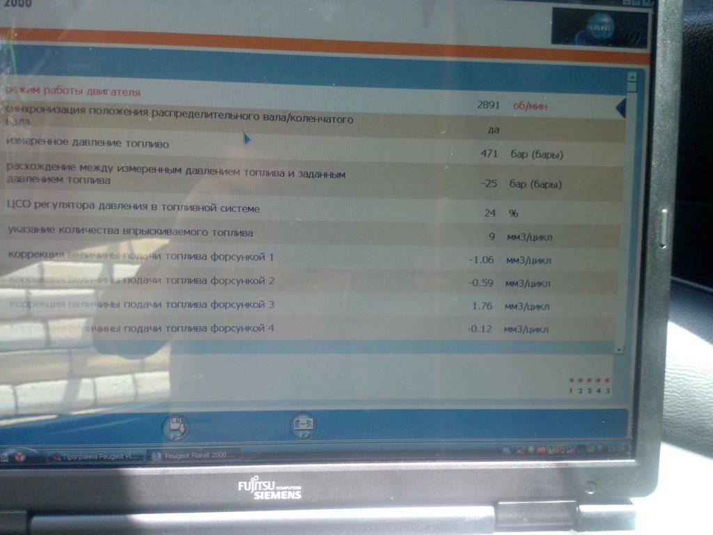

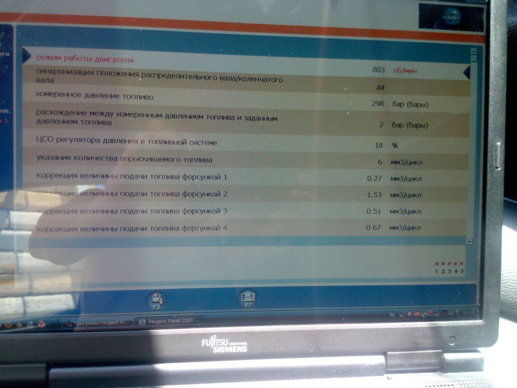

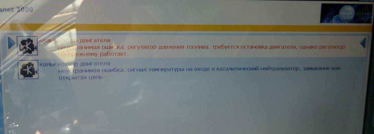

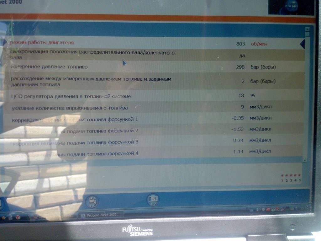

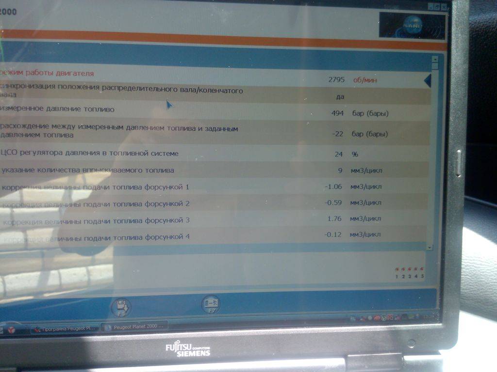

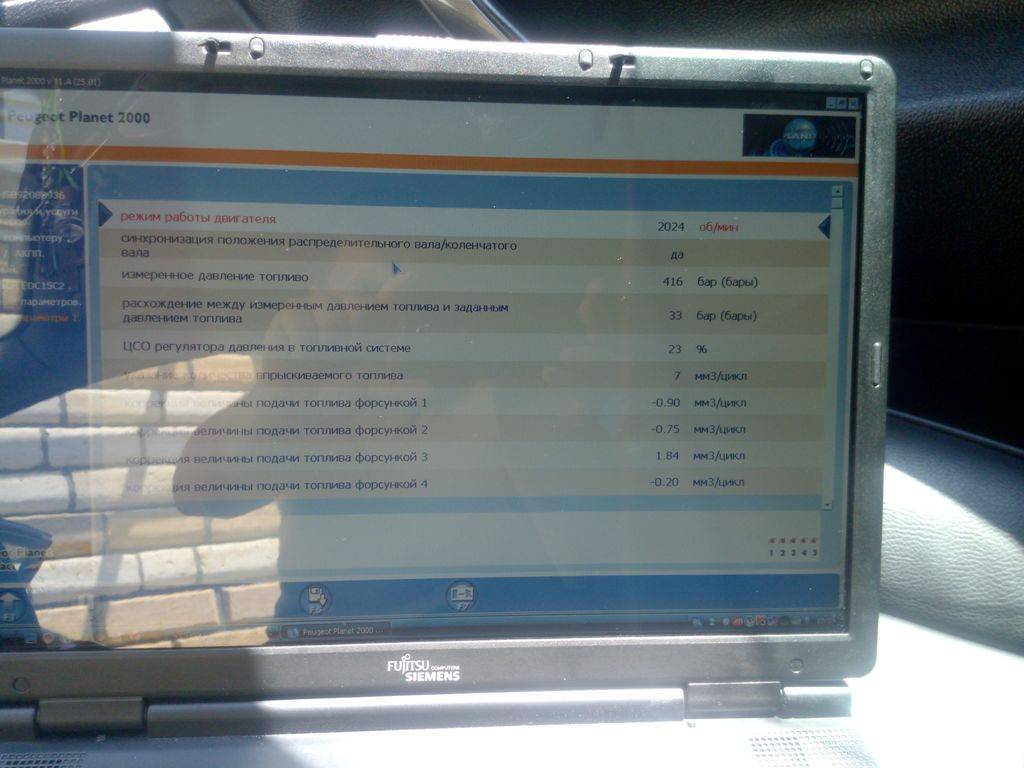

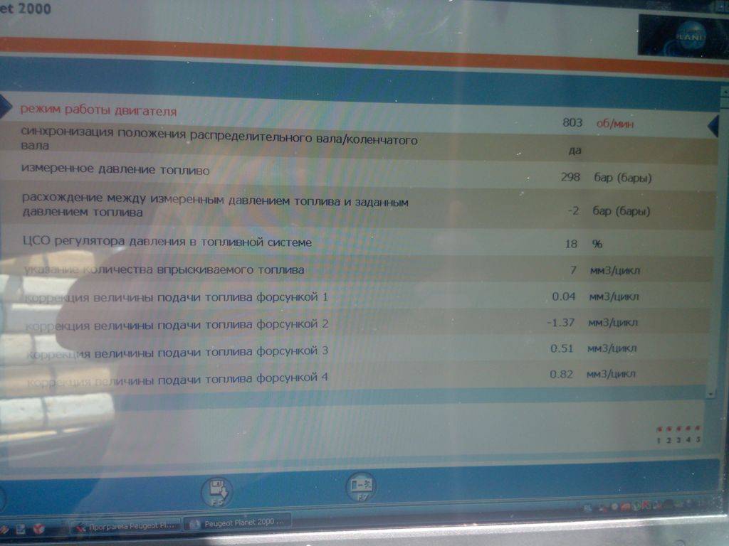

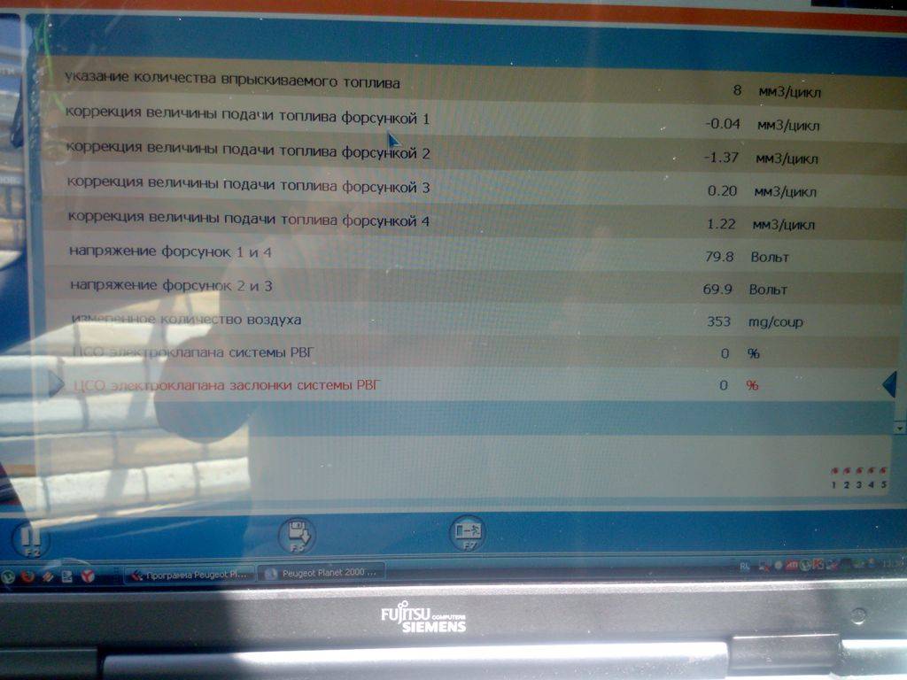

kvp26 Опубликовано 14 июля, 2015 Жалоба Поделиться Опубликовано 14 июля, 2015 заранее извиняюсь за качество фотоВ общем сегодня с утра все было нормально машина отлично глушилась, проблем не было.И вот приехав домой на обед, опять старая песня, машина несколько секунд работает хотя ключ уже в руке.Подключил PP2000, снял ошибку (ошибку удалить не могу, не дает) хочу попробовать поставить старый регулятор и поездить на нем, посмотреть как будетвечером отпишусьЧет я не пойму! Вышел с обеда, прошло ну максимум пол часа. Завожу машину а ошибки нет, глушу все ок.Хрень происходит, подрубил PP2000 выдает, что есть та же ошибка только теперь она стала устранимая( я её удалил),Считал показания системы 3 минуты после сброса оборотов еще через 2 меня что смущает, что когда в самом начале, когда сегодня появилась эта ошибка при считывание PP2000 я обратил внимание на показатель коррекции 4 форсунки, он прыгал от -3,2 до -1,2 на холостом. Ссылка на комментарий Поделиться на другие сайты Поделиться

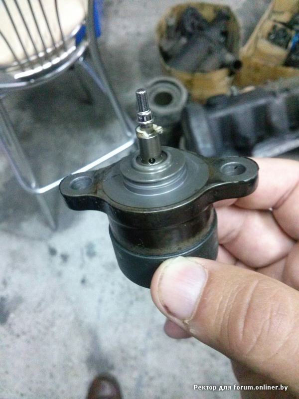

Ректор Опубликовано 14 июля, 2015 Жалоба Поделиться Опубликовано 14 июля, 2015 короче бмв е39 3,0д м57 всё хуже и хуже заводилась в итоге стала колом всю иторию с криворукими диагностами в мозыре не буду описывать, короче измерения в попугаях на слив им ничего не показал, один хер не понимают что делают) заставил владельца измерить давление, которое показало 70 бар, а как мы знаем форсунки открываютсю при 180, сказал искасть неисправность в регуляторе - насосы. поехал к владелец на шнурке к какомуто чудо диагносту/ремонтнику форс в мозыре, который так же полез в обратку измерять попугаев. ещё раз поругался по телефону сказал лезть в регулятор, и короче вот треснула прокладка, давление не было. вот и не заводилась заранее извиняюсь за качество фотоВ общем сегодня с утра все было нормально машина отлично глушилась, проблем не было.И вот приехав домой на обед, опять старая песня, машина несколько секунд работает хотя ключ уже в руке.Подключил PP2000, снял ошибку (ошибку удалить не могу, не дает)55555.jpg 6666.jpg хочу попробовать поставить старый регулятор и поездить на нем, посмотретькак будетвечером отпишусь так это я к чему, помнится мне ещё один случай с регулятором, там проводка сопливая, и если постоянно его туда сюда дёргать, она отрывается и получаем сопли. так вот при соплях в проводах тоже будет малое давление Ссылка на комментарий Поделиться на другие сайты Поделиться
Joker. Опубликовано 14 июля, 2015 Жалоба Поделиться Опубликовано 14 июля, 2015 Ошибка по регулятору на фотках выше по опыту указывает на регулятор, плюс мотор тарахтит, а ключ уже достал. Да и скважность на хх выше чем при исправном регуляторе Ссылка на комментарий Поделиться на другие сайты Поделиться
Ректор Опубликовано 14 июля, 2015 Жалоба Поделиться Опубликовано 14 июля, 2015 я вижу большое расхождение по давлению Ссылка на комментарий Поделиться на другие сайты Поделиться
kvp26 Опубликовано 14 июля, 2015 Жалоба Поделиться Опубликовано 14 июля, 2015 короче бмв е39 3,0д м57 всё хуже и хуже заводилась в итоге стала колом всю иторию с криворукими диагностами в мозыре не буду описывать, короче измерения в попугаях на слив им ничего не показал, один хер не понимают что делают) заставил владельца измерить давление, которое показало 70 бар, а как мы знаем форсунки открываютсю при 180, сказал искасть неисправность в регуляторе - насосы. поехал к владелец на шнурке к какомуто чудо диагносту/ремонтнику форс в мозыре, который так же полез в обратку измерять попугаев. ещё раз поругался по телефону сказал лезть в регулятор, и короче вот треснула прокладка, давление не было. вот и не заводилась заранее извиняюсь за качество фото В общем сегодня с утра все было нормально машина отлично глушилась, проблем не было. И вот приехав домой на обед, опять старая песня, машина несколько секунд работает хотя ключ уже в руке. Подключил PP2000, снял ошибку (ошибку удалить не могу, не дает) 55555.jpg 6666.jpg хочу попробовать поставить старый регулятор и поездить на нем, посмотретькак будет вечером отпишусь так это я к чему, помнится мне ещё один случай с регулятором, там проводка сопливая, и если постоянно его туда сюда дёргать, она отрывается и получаем сопли. так вот при соплях в проводах тоже будет малое давление прокладки хорошие, уплотнительное колечко (зеленое) я заменил на новое (грешил на него). провод отрывался но я его перепаял так что соплей сейчас там нет. Ссылка на комментарий Поделиться на другие сайты Поделиться
