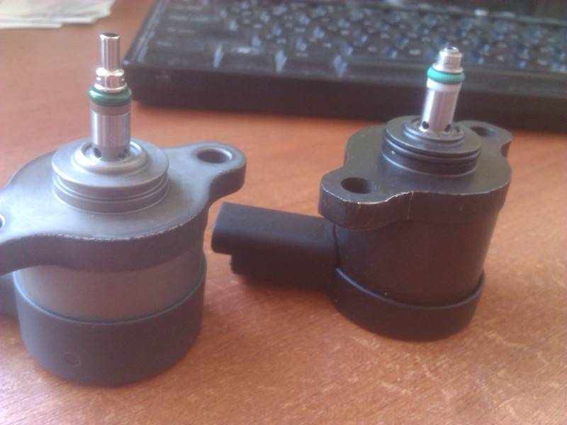

Ректор Опубликовано 12 ноября, 2015 Жалоба Поделиться Опубликовано 12 ноября, 2015 есть ли принципиальная разница между этими регуляторами? старого образца 0281002493 BOSCH 1 540 000 рублей заменен на номер 0281002872 BOSCH 2 340 000 рублей Ссылка на комментарий Поделиться на другие сайты Поделиться
Димыч. Опубликовано 12 ноября, 2015 Жалоба Поделиться Опубликовано 12 ноября, 2015 И тот и тот подойдёт. Ссылка на комментарий Поделиться на другие сайты Поделиться
Ректор Опубликовано 8 декабря, 2015 Жалоба Поделиться Опубликовано 8 декабря, 2015 Цитата Вам подойдёт только 493, т.к. у Вас стоит 021 насос и 872 регулятор вообще не для него Информация от Бош есть иные мнения ? Ссылка на комментарий Поделиться на другие сайты Поделиться
Димыч. Опубликовано 8 декабря, 2015 Жалоба Поделиться Опубликовано 8 декабря, 2015 Полностью взаимозаменяемые. Сам лично ставил один вместо другого. Вот вам доказ по взаимозаменяемости. Ссылка на комментарий Поделиться на другие сайты Поделиться

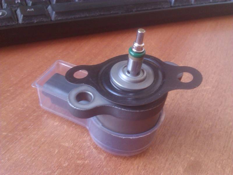

malush-156 Опубликовано 16 мая, 2016 Жалоба Поделиться Опубликовано 16 мая, 2016 кое как снял регулятор. может ли колпачек с сеточкой застрять в ТНВД? т.к. у меня на конце совсем не так как на фото в посте 103. (увы забыл сфоткать) Ссылка на комментарий Поделиться на другие сайты Поделиться
Модератор Citrin Опубликовано 16 мая, 2016 Модератор Жалоба Поделиться Опубликовано 16 мая, 2016 Нет конечно. У вас регулятор без сетки. Ссылка на комментарий Поделиться на другие сайты Поделиться
malush-156 Опубликовано 28 мая, 2016 Жалоба Поделиться Опубликовано 28 мая, 2016 купил новый регулятор, а на нем нет резинки уплотнительно. мне ее нужно перекидывать со старого, или в ней нет необходимости? спасибо Ссылка на комментарий Поделиться на другие сайты Поделиться
Модератор Citrin Опубликовано 28 мая, 2016 Модератор Жалоба Поделиться Опубликовано 28 мая, 2016 Резинка-Это прошлый век. Ненадежно и одноразово. Металлическая прокладка специальная есть для этого. Ссылка на комментарий Поделиться на другие сайты Поделиться
malush-156 Опубликовано 28 мая, 2016 Жалоба Поделиться Опубликовано 28 мая, 2016 и что делать? прокладки никакой в комплекте не было. можно так ставить? Ссылка на комментарий Поделиться на другие сайты Поделиться
Модератор Citrin Опубликовано 28 мая, 2016 Модератор Жалоба Поделиться Опубликовано 28 мая, 2016 Одевайте кольцо со старого регулятора. Прокладка покупается отдельно. И я рекомендую купить ее. Ссылка на комментарий Поделиться на другие сайты Поделиться
malush-156 Опубликовано 28 мая, 2016 Жалоба Поделиться Опубликовано 28 мая, 2016 в бардачке от старого владельца валялась какая-то метал прокладка, по форме похожа на плоскость регулятора с 2 дырками под болты крепления. это она? Ссылка на комментарий Поделиться на другие сайты Поделиться
Модератор Citrin Опубликовано 28 мая, 2016 Модератор Жалоба Поделиться Опубликовано 28 мая, 2016 Видимо да Ссылка на комментарий Поделиться на другие сайты Поделиться
malush-156 Опубликовано 28 мая, 2016 Жалоба Поделиться Опубликовано 28 мая, 2016 вот это она? правильно ли я понимаю, что впадающей канавкой к стороне насоса крепить? спасибо вам огромное за помощь Ссылка на комментарий Поделиться на другие сайты Поделиться

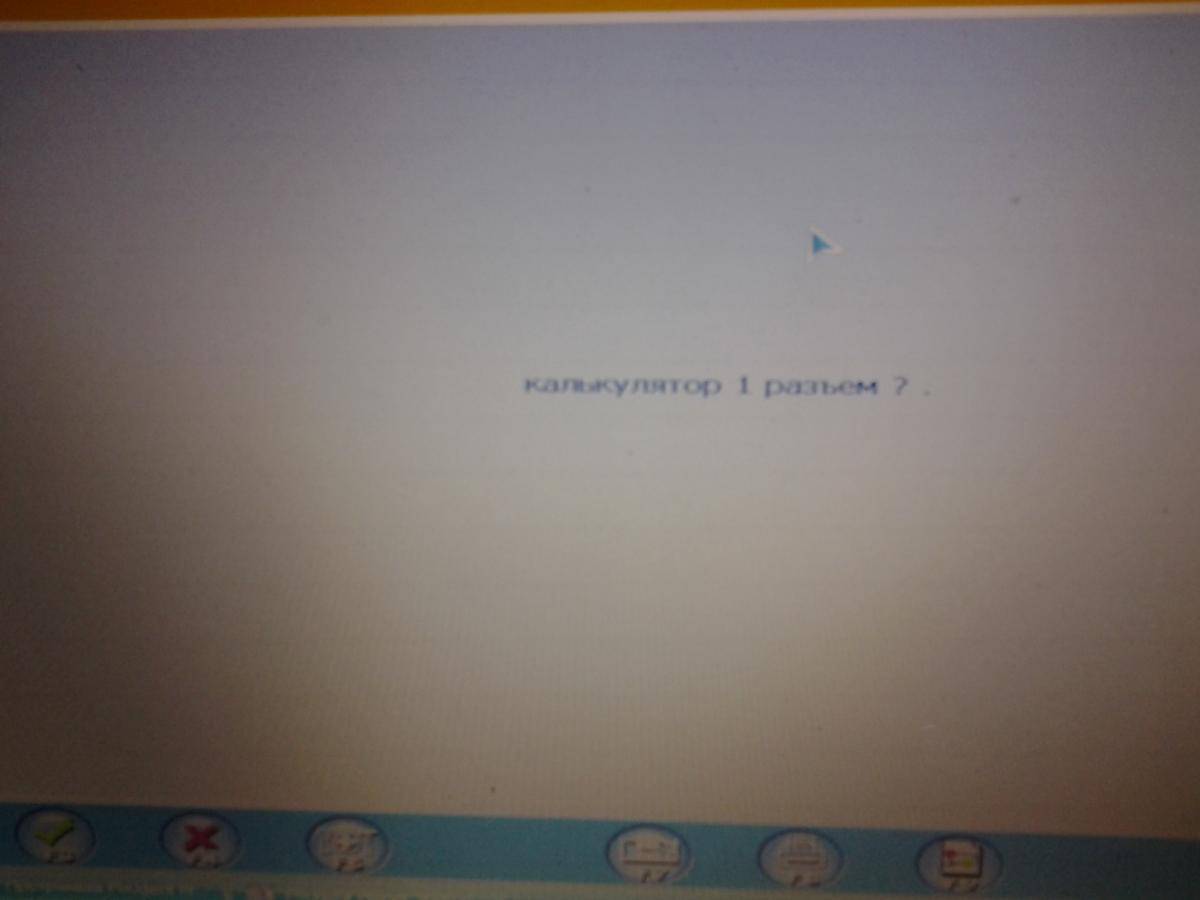

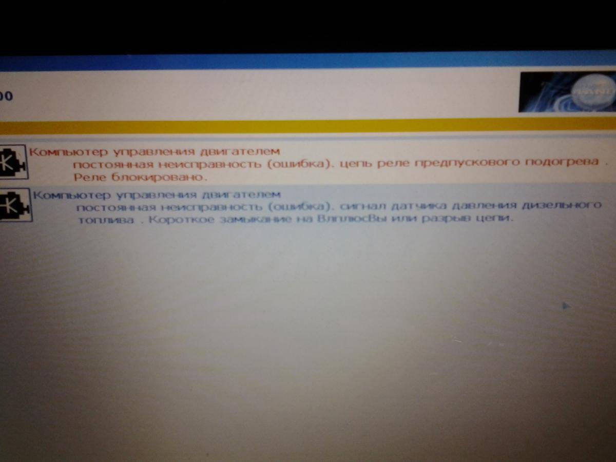

fater Опубликовано 15 июня, 2016 Жалоба Поделиться Опубликовано 15 июня, 2016 И снова,здрасти,...Может у кого было такое, нет сигнала с р.д. (обрыв цепи или замыкание на плюс) пп2000 пишет,калькулятор первый разьём....,это там где 3 разьёма...,как вычислить первый? При этом авто работает исправно,меняял датчик,правда на бу,но пишет то же самое...,началось после того ,как коробку поменл,может провод кокой оборвал.....искал....хоть знать откуда куда звонить.... Ссылка на комментарий Поделиться на другие сайты Поделиться
Модератор Citrin Опубликовано 16 июня, 2016 Модератор Жалоба Поделиться Опубликовано 16 июня, 2016 Какой первый разъем. О чем речь вообще?? На регуляторе 2-х контактная фишка. Ссылка на комментарий Поделиться на другие сайты Поделиться
fater Опубликовано 16 июня, 2016 Жалоба Поделиться Опубликовано 16 июня, 2016 В 16.06.2016 в 06:27, Citrin сказал: Какой первый разъем. О чем речь вообще?? На регуляторе 2-х контактная фишка. пп2000 пишет(когда читаю ошибки) постоянная ошибка, нет сигнала с рд ,обрыв цепи или замыкание на плюс,нажимаю ОК ,а в ответ -калькулятор первый разьём? Ссылка на комментарий Поделиться на другие сайты Поделиться
Димыч. Опубликовано 16 июня, 2016 Жалоба Поделиться Опубликовано 16 июня, 2016 Диагностикой читают ошибки? Не может быть! Фишку на регулятор почините. Ссылка на комментарий Поделиться на другие сайты Поделиться
fater Опубликовано 16 июня, 2016 Жалоба Поделиться Опубликовано 16 июня, 2016 В 16.06.2016 в 07:01, need_4_speed сказал: Диагностикой читают ошибки? Не может быть! Фишку на регулятор почините. фишку отрезал и поставил другую провода пропаяны с кислотой,попробую фото кинуть.... Ссылка на комментарий Поделиться на другие сайты Поделиться
fater Опубликовано 16 июня, 2016 Жалоба Поделиться Опубликовано 16 июня, 2016 В 16.06.2016 в 08:12, fater сказал: В 16.06.2016 в 07:01, need_4_speed сказал: Диагностикой читают ошибки? Не может быть! Фишку на регулятор почините. фишку отрезал и поставил другую провода пропаяны с кислотой,попробую фото кинуть.... Ссылка на комментарий Поделиться на другие сайты Поделиться
Cital Опубликовано 16 июня, 2016 Жалоба Поделиться Опубликовано 16 июня, 2016 Уважаемый, регулятор давления и датчик давления это две большие разницы. Хотя бы потому, что один стоит на ТНВД. а другой - на рампе. У Вас проблема с тем, что стоит на рампе. Смотрим промежуточный разъем по фильтром, а лучше его удаляем совсем. Если не в нем причина, смотрим в раздел "Услуги". Ссылка на комментарий Поделиться на другие сайты Поделиться
fater Опубликовано 17 июня, 2016 Жалоба Поделиться Опубликовано 17 июня, 2016 Ты знаааал....всё здорово спасибо,другую фишку паять надо было.... В 16.06.2016 в 17:24, Cital сказал: Уважаемый, регулятор давления и датчик давления это две большие разницы. Хотя бы потому, что один стоит на ТНВД. а другой - на рампе. У Вас проблема с тем, что стоит на рампе. Смотрим промежуточный разъем по фильтром, а лучше его удаляем совсем. Если не в нем причина, смотрим в раздел "Услуги". Ссылка на комментарий Поделиться на другие сайты Поделиться
