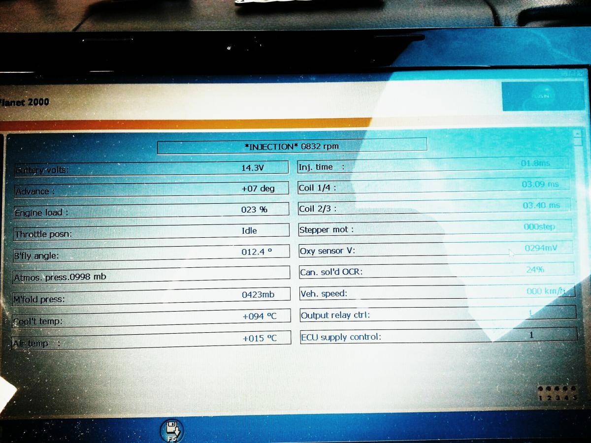

BuTaMuN Опубликовано 6 января, 2016 Жалоба Поделиться Опубликовано 6 января, 2016 пежо 406 1.8 8кл vin VF38BL6A2810365 проблема такова, плавают обороты в районе 100, то плавают то нет, сделал чистку дроссельной, все механические параметры в норме (давл топлива, компрессия, свечи), менял шаговый двиг, все безрезультатно сейчас на машине не стоит лямбда есть 1 нюанс, по каталогу на мою машину по вину не бьеться лямбда-зонт, НО по эл схеме лямда должна быть, сейчас у меня на машине стоит лямбда и обрезаны провода под корень и торчит какая то фишка сверху ( на фото) сейчас расход порядка 10л, что для 1.8 многовато, вазможно если поставить лямду чтото поменяется проблема такова, как убрать плав обороты, как выбрать лямбду? Ссылка на комментарий Поделиться на другие сайты Поделиться
Димыч. Опубликовано 6 января, 2016 Жалоба Поделиться Опубликовано 6 января, 2016 Дело совсем не в лямбда зонде. Восстановить работу зонда очень желательно. Можно заказать конкретно на свой мотор, можно универсальную, электрик подключит без проблем. Плаванье оборотов это подсос воздуха, через трубку вентиляции топливного бака. Адсорбера. Достаточно заглушить и все дела. Ссылка на комментарий Поделиться на другие сайты Поделиться
