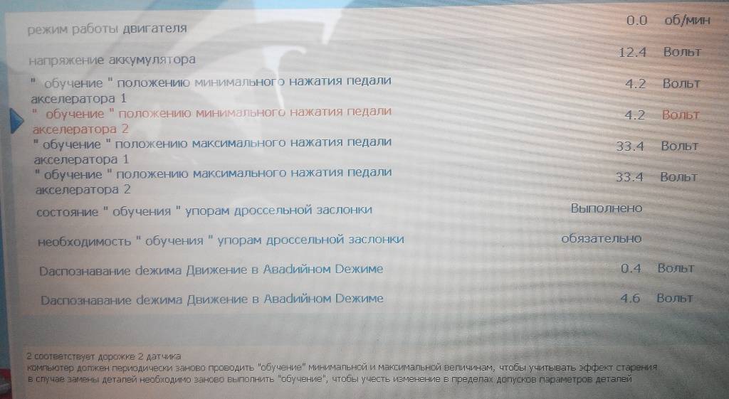

День добрый товарищи! Есть небольшой вопрос. Есть сканер с ревизией B. Пошил его на ревизию С. В шапке висит ДиагБокс версии 7.xx и куча обновлений под него. По умолчанию ставится версия 7.02 Собственно вопрос, до какой версии его обновлять чтоб читать нормально 308 sw 2010 года?
Проблема в том, что при использовании PP2000 нету глобального теста и нет адаптации.
Обновил диагбокс до версии 7,57. В самом диагбоксе в вкладке Ремонт ->двигатель -> только считывание ошибок (адаптации нету). В PP2000 тоже адаптация не появилась.
p/s Можно ли попросить скинуть скрин PP2000 с отображением меню адаптации?
Добрые вы :) Уточню, 308 Sw 1.6 бензин (EP6, 120 л.с.), механика 2010 год. Будет адаптация или нет? Или наличие этой функции зависит от начинки сканера?
наличие той функции зависит от самого софта в блока и диагностического софта который должен к этой фиче уметь обращаться. и я думаю вы просто не туда смотрите.
никаких pp2000 туда не суйте. машины такого года надо смотреть диагбоксом только.
Спасибо Фоблас за информацию, обновил ДиагБокс до версии 7,60. Попробую поискать авто адаптацию. Может есть мануал по функциям диагбокса?
