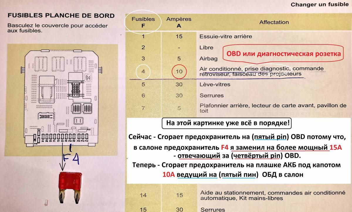

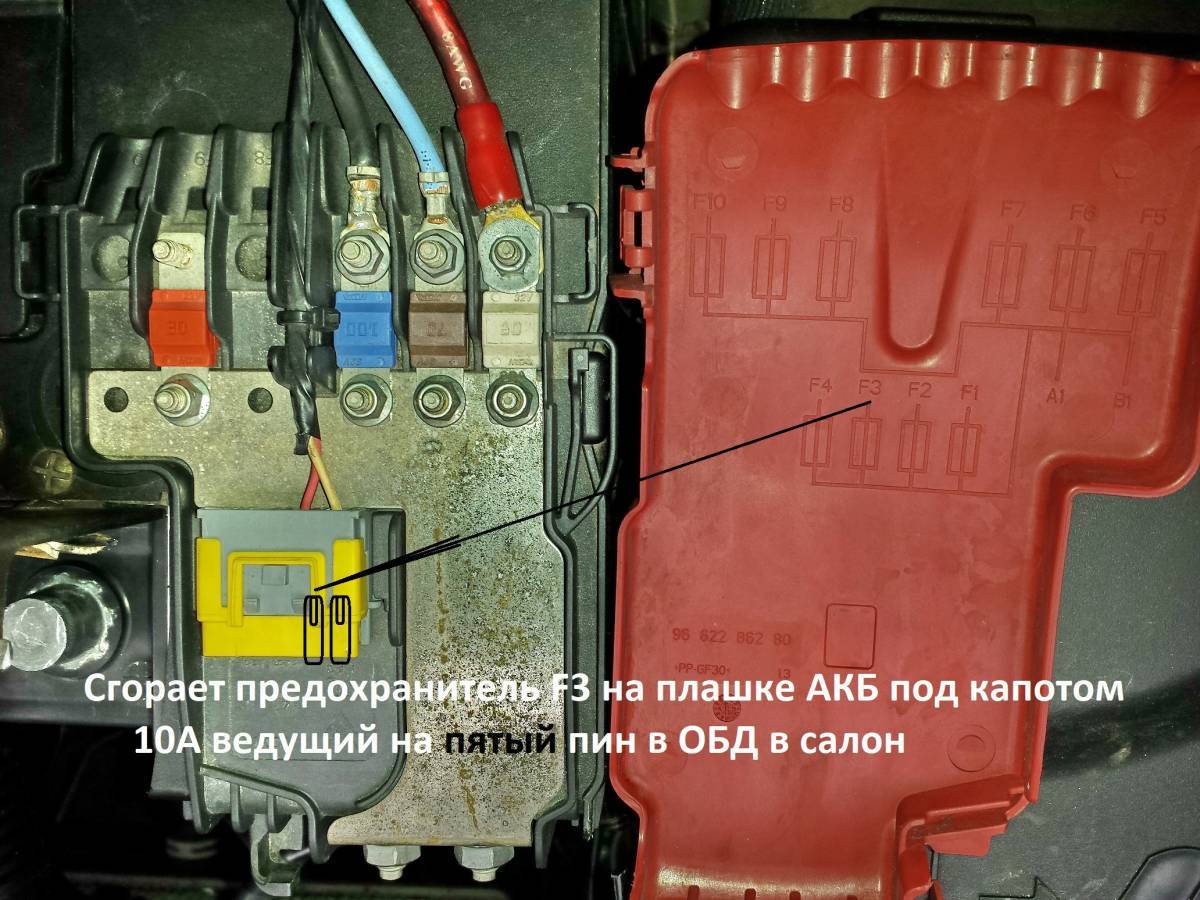

Andrey Veslo Опубликовано 7 сентября, 2017 Жалоба Поделиться Опубликовано 7 сентября, 2017 Доброго дня! Пара вопросов Уважаемые! Подскажите друзья!1.У меня Peugeot 307 и Peugeot Partner (1.6 HDI клоны по функционалу и запчастям)И на обоих одна проблема;ПЕРЕГОРАЕТ предохранитель через раз,на 15 ампер питающий диагностический разьем, при диагностике Lexia3 и DiagBox с Алиэкспресс (спор я проиграл-возврату не подлежит) VIN определяет,идет глобальный тест,релюшки счелкают,а потом БАЦ-нет диалога! причем это происходит через раз, чтение ошибок тоже странное: например бывало и такое (короткое замыкание габаритных огней),а они горят-всё впорядке! заменил клапан EGR 1.6HDI,а вот до стирания ошибок дело не доходит-НЕТ ДИАЛОГА! Перепаять пинги или пропаять саму штуку Lexia3 ? 2.А еще EGR 1.6 HDI надо поставить на адаптацию-он тоже с Алиэкспресс.Может кто даст инструкцию как это делается на DiagBoxе? Ну типа как ключ прописал:(это я цитирую с интернета) после соединения с машиной и определения VINa выбрал программу Diagbox в главном окне программы выбрал Ремонт, после прохождения глобального теста выбрал интелектуальный комутационный блок BSI в следующем окне выбрал пакет Reparation затем - запастные части и в последнем окне распознавание ключей все остальные действия проходили после ввода 4-х буквенного кода который идет с машиной (Две наклейки со штрихкодом и циферками должны быть в кармашке сервисной книге.) с выводом на экран подробного описания что необходимо делать после прописки ключей провел по инструкции инициализацию ключа, чтоб заработали кнопки, в завершение проверил работоспособность ключей. При повторном тесте сгорел предохранитель. Ссылка на комментарий Поделиться на другие сайты Поделиться

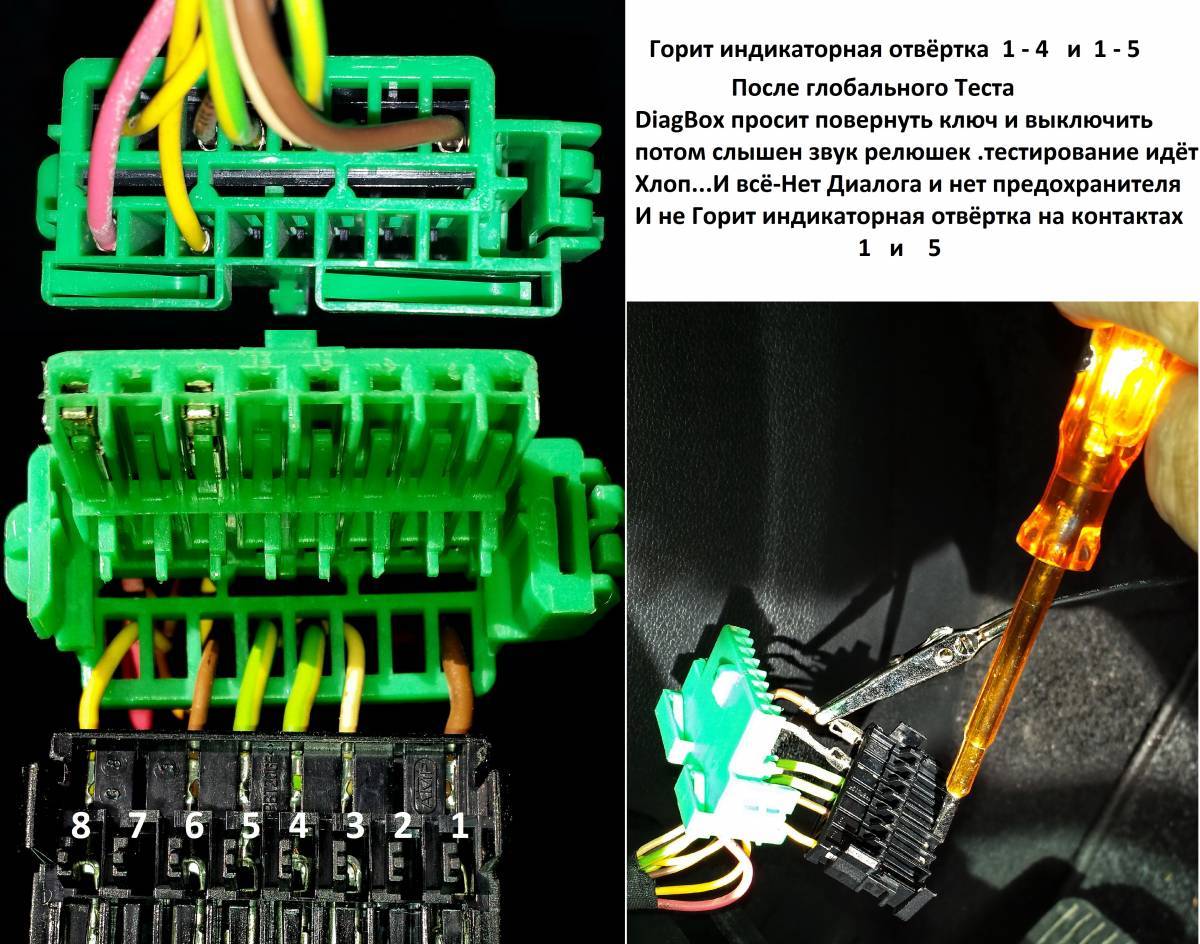

Andrey Veslo Опубликовано 7 сентября, 2017 Жалоба Поделиться Опубликовано 7 сентября, 2017 1 час назад, Foblas сказал: Шнур от лексии к машине есть где взять подбросить на проверку? Эт Франция....шнурок я весь прозвонил КЗ-НЕТ! Дома бы нашел или договорился с проверкой, а тут пробовал протестировать так меня за идиота принимают! Горит индикаторная отвёртка на контактах 1 - 4 и 1 - 5 После глобального Теста DiagBox просит повернуть ключ и выключить потом слышен звук релюшек .тестирование идёт Хлоп...И всё-Нет Диалога... и нет предохранителя... И не Горит индикаторная отвёртка на контактах 1 -5 ? Ссылка на комментарий Поделиться на другие сайты Поделиться

патроль Опубликовано 7 сентября, 2017 Жалоба Поделиться Опубликовано 7 сентября, 2017 3 часа назад, Andrey Veslo сказал: Хлоп...И всё-Нет Диалога... и нет предохранителя... Я видно тугой на ухо, никогда не слышал релюшек в интерфейсе, может они и есть. Но если они есть, то возможно это указывает на ответ: отправляй китайцам. Поскольку если ничего не изменилось, ремонт его стоит дороже нового. Или переговори с Quattro, он инженер электронщик и сможет подсказать почему после очередного "Хлоп" горит предохранитель, наверняка в чистом проводе включая интерфейс появляется к.з. Andrey Veslo 1 Ссылка на комментарий Поделиться на другие сайты Поделиться

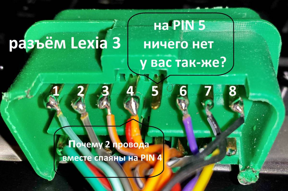

Andrey Veslo Опубликовано 8 сентября, 2017 Жалоба Поделиться Опубликовано 8 сентября, 2017 4 часа назад, Andrey Veslo сказал: Легко-ща попробуем!!!! Доброго дня! Попробовал;и опять сгорел предохранитель. Я кое что сейчас заметил.... еще одно фото-разъёма Lexia 3 почему 2 провода вместе спаяны на PIN 4 ? на PIN 5 ничего нет? у вас так-же? PIN 4 и PIN 5 у меня являются массой с OBD Возможно поэтому и горит предохранитель? Тогда почему не сразу-а в процессе тестирования? Ссылка на комментарий Поделиться на другие сайты Поделиться
Модератор Citrin Опубликовано 8 сентября, 2017 Модератор Жалоба Поделиться Опубликовано 8 сентября, 2017 Читать умеете? Или только пишете? Ссылка на комментарий Поделиться на другие сайты Поделиться
Andrey Veslo Опубликовано 10 сентября, 2017 Жалоба Поделиться Опубликовано 10 сентября, 2017 В 08.09.2017 в 08:34, Citrin сказал: 4 и 5 пин это земля. Они объединенные в разъёме Может и так! Но ОБД в моей машине: За (4 pin) отвечает предохранитель F4-под рулём 15A За (5 pin) отвечает предохранитель F3-на плашке АКБ под капотом.10A Сгорает предохранитель НЕ СРАЗУ,а в процессе чтения модулей китайской LEXI ей! Сгорает предохранитель на плашке АКБ под капотом 10А ведущий на пятый PIN диагностического разъёма. Фразу "кинуть просто" А вот дельный совет? Где там КЗ - я вот ХЗ! Ссылка на комментарий Поделиться на другие сайты Поделиться
