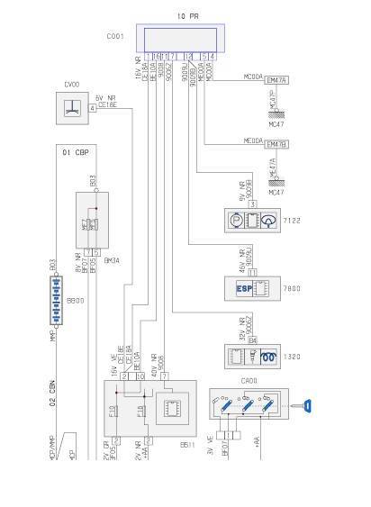

Модератор Citrin Опубликовано 10 сентября, 2017 Модератор Жалоба Поделиться Опубликовано 10 сентября, 2017 Не надо ничего придумывать. Есть стандарт ОБД. И он общий для всех. 4 и 5 пин в обд это всегда -земля. Ссылка на комментарий Поделиться на другие сайты Поделиться

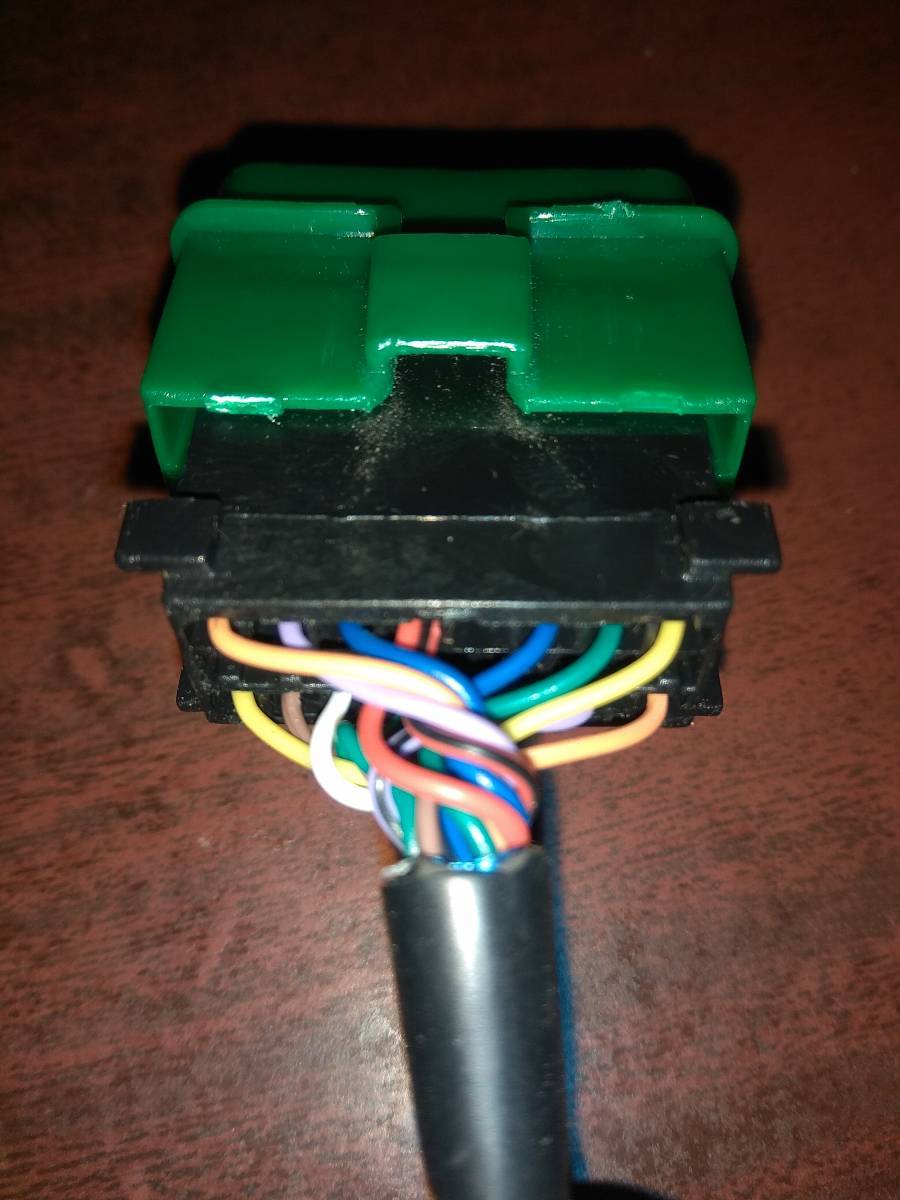

Andrey Veslo Опубликовано 14 сентября, 2017 Жалоба Поделиться Опубликовано 14 сентября, 2017 В 08.09.2017 в 12:39, Andrey Veslo сказал: Доброго дня! Попробовал;и опять сгорел предохранитель. Я кое что сейчас заметил.... еще одно фото-разъёма Lexia 3 почему 2 провода вместе спаяны на PIN 4 ? на PIN 5 ничего нет? у вас так-же? PIN 4 и PIN 5 у меня являются массой с OBD Возможно поэтому и горит предохранитель? Тогда почему не сразу-а в процессе тестирования? Вопрос у меня ; На Вашей Лексии так же распаяны провода? А именно пин 4 и 5 раздельно? Кто нибудь может раскрутить и сфотографировать? Читает а потом выбивает предохранитель Я знаю! (Диагностический разъем) есть схемка более понятным языком: Сертифицированные автомобили с Euro 5 концепции PSA, кроме PEUGEOT 206+ (T3E) Ссылка на комментарий Поделиться на другие сайты Поделиться
Димыч. Опубликовано 14 сентября, 2017 Жалоба Поделиться Опубликовано 14 сентября, 2017 Сделаю фото в течении часа. Ссылка на комментарий Поделиться на другие сайты Поделиться
Foblas Опубликовано 15 сентября, 2017 Жалоба Поделиться Опубликовано 15 сентября, 2017 1 контакт, как и 16, это +12. Подведи питание к разъему диагбокса с другого места, через предохранитель 10A. Контакты со стороны разъема на машине выними и не используй. Будет гореть - 100% проблема в лексии. Не будет - косяк в проводке машины ищи. Ссылка на комментарий Поделиться на другие сайты Поделиться
Димыч. Опубликовано 15 сентября, 2017 Жалоба Поделиться Опубликовано 15 сентября, 2017 С небольшим опозданием). У меня тоже обе массы идут на 4 ногу разъёма, 5 пустая. Andrey Veslo 1 Ссылка на комментарий Поделиться на другие сайты Поделиться
Foblas Опубликовано 15 сентября, 2017 Жалоба Поделиться Опубликовано 15 сентября, 2017 Просто оставлю это здесь Andrey Veslo 1 Ссылка на комментарий Поделиться на другие сайты Поделиться
Andrey Veslo Опубликовано 17 сентября, 2017 Жалоба Поделиться Опубликовано 17 сентября, 2017 В 15.09.2017 в 14:48, Димыч. сказал: С небольшим опозданием). У меня тоже обе массы идут на 4 ногу разъёма, 5 пустая. 5 пустая. Вот Спасибо вам! Теперь я точно уверен в (распиновке) Пусть и не совпадают цвета проводов зато я знаю, что мой кабель "звонится" от зеленой фишки к белой- на самой "Lexiи" Теперь займемся позвонковой реле .NEC UD2 -4.5NU от белой фишки к каждой ножке схема уже есть У меня при щелчках работы NEC СОЗДАЕТСЯ подозрение на некорректную работу одного из реле(вовремя не размыкает) Потом шаг реле NEC UD2 -4.5NU от контактов реле до микросхемы MCP2551 — CAN-драйвер и дальше,дальше! Ссылка на комментарий Поделиться на другие сайты Поделиться

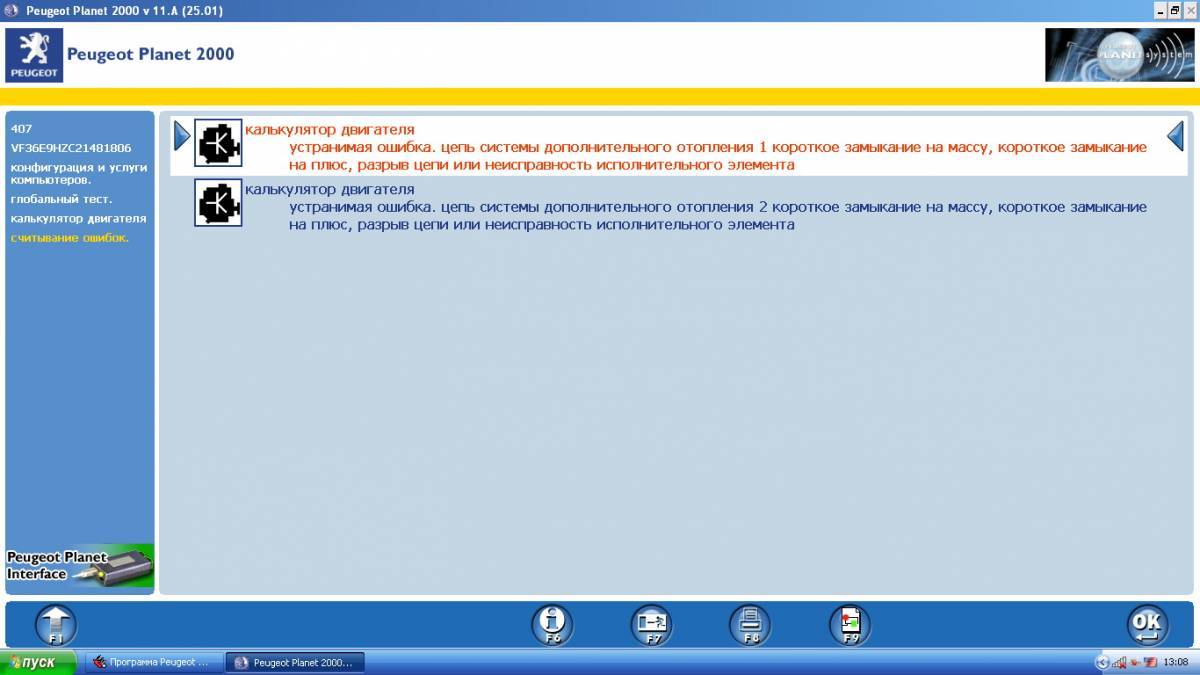

Schuher Опубликовано 13 октября, 2017 Жалоба Поделиться Опубликовано 13 октября, 2017 всем привет. подскажите пожалуйста по ошибкам: Р1403 и Р1404? что это за дополнительные отопители 1 и 2? где они находятся? Ссылка на комментарий Поделиться на другие сайты Поделиться
shadim Опубликовано 13 октября, 2017 Жалоба Поделиться Опубликовано 13 октября, 2017 (изменено) 30 минут назад, Schuher сказал: всем привет. подскажите пожалуйста по ошибкам: Р1403 и Р1404? что это за дополнительные отопители 1 и 2? где они находятся? Не отопители, а подогреватели ОЖ . Изменено 13 октября, 2017 пользователем shadim Ссылка на комментарий Поделиться на другие сайты Поделиться
Schuher Опубликовано 13 октября, 2017 Жалоба Поделиться Опубликовано 13 октября, 2017 20 минут назад, shadim сказал: Не отопители, а подогреватели ОЖ так а где конкретно находятся эти подогреватели ОЖ? ато по ним 2 ошибки. Ссылка на комментарий Поделиться на другие сайты Поделиться
shadim Опубликовано 13 октября, 2017 Жалоба Поделиться Опубликовано 13 октября, 2017 Не факт, что они вообще стоят. В 406-х дизелях их ставили для стран с холодным коиматом, а в европу шли без подогревателей,но в мозгах прошивка стояла, и по ним постоянно висят эти ошибки. Если ошибки ношлись просто в ходе тестированния, но чек не горел, большая вероятность того же. Можно по VIN посмотреть комплектацию, есть ли в наличии. Ссылка на комментарий Поделиться на другие сайты Поделиться
Foblas Опубликовано 13 октября, 2017 Жалоба Поделиться Опубликовано 13 октября, 2017 Какого еще ОЖ? Это электрические тэны за печкой. Ставились почти на все дизеля. Одну машину в жизни видел без них только. Управляются релюхами(в 407 блочком) в коробке справа от аккума. В 406 ошибки по ним висели не потому, что их не было, а потому, что на ранних версиях (99 год как правило) было накосячено в софте и обновление моторника этот глюк лечило. По этому поводу был отдельный документ от PSA. shadim и punk2904 2 Ссылка на комментарий Поделиться на другие сайты Поделиться
Schuher Опубликовано 13 октября, 2017 Жалоба Поделиться Опубликовано 13 октября, 2017 2 часа назад, Foblas сказал: Какого еще ОЖ? Это электрические тэны за печкой. Ставились почти на все дизеля. Одну машину в жизни видел без них только. Управляются релюхами(в 407 блочком) в коробке справа от аккума. В 406 ошибки по ним висели не потому, что их не было, а потому, что на ранних версиях (99 год как правило) было накосячено в софте и обновление моторника этот глюк лечило. По этому поводу был отдельный документ от PSA. А для чего эти тэны на дизелях ставят?что они подогревают?ошибки эти у меня постоянно висят( Ссылка на комментарий Поделиться на другие сайты Поделиться

Schuher Опубликовано 18 октября, 2017 Жалоба Поделиться Опубликовано 18 октября, 2017 В 13.10.2017 в 16:51, Foblas сказал: Какого еще ОЖ? Это электрические тэны за печкой. Ставились почти на все дизеля. Одну машину в жизни видел без них только. Управляются релюхами(в 407 блочком) в коробке справа от аккума. В 406 ошибки по ним висели не потому, что их не было, а потому, что на ранних версиях (99 год как правило) было накосячено в софте и обновление моторника этот глюк лечило. По этому поводу был отдельный документ от PSA. Подскажите, где находится реле, которое управляет этими тэнами?как вообще проверить работоспособность этих подогревателей? Ссылка на комментарий Поделиться на другие сайты Поделиться
Schuher Опубликовано 18 октября, 2017 Жалоба Поделиться Опубликовано 18 октября, 2017 Нашел на форуме по 407 Пежо тему, где пишут, что у многих эти подогреватели не активированы, и нужно активировать через рр2000.если кто знает, так ли это, то в каком разделе рр 2000 их активировать? Ссылка на комментарий Поделиться на другие сайты Поделиться
Foblas Опубликовано 18 октября, 2017 Жалоба Поделиться Опубликовано 18 октября, 2017 А ошибка тогда чего висит, если не активированы? Перечитай мое сообщение ещё раз. Там сказано где стоят реле. Ссылка на комментарий Поделиться на другие сайты Поделиться

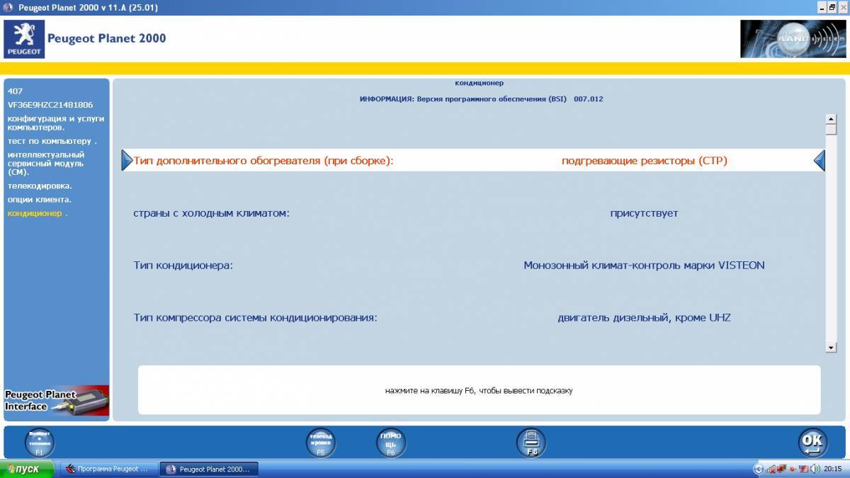

Schuher Опубликовано 19 октября, 2017 Жалоба Поделиться Опубликовано 19 октября, 2017 для чего пункт в телекодировке- страны с холодным климатом? Ссылка на комментарий Поделиться на другие сайты Поделиться
патроль Опубликовано 19 октября, 2017 Жалоба Поделиться Опубликовано 19 октября, 2017 Верхняя строчка объясняет. Для Африки этот подогрев не нужен. 1 час назад, игорь-diesel сказал: Подскажите начинающему: Как активировать CD ченджер в 406 2001года? Подключишь РР2000, найдешь оборудование, в нем перечень подключенного оборудования, если БСИ видит твой чейнджер, жмешь кнопку активация. Перед этим возможно спросит о его наличии, щелкнешь "имеется". Извини много лет не игрался, но где-то так. Не отвечал бы, если бы кто ответил. По поводу предыдущей реплики и я ничего не понял. Ветка то " Владельцы PP2000 Lexia и Diagbox - обмен опытом", а чем еще можно активировать? Ссылка на комментарий Поделиться на другие сайты Поделиться
Dragonheart Опубликовано 19 октября, 2017 Жалоба Поделиться Опубликовано 19 октября, 2017 24 минуты назад, Schuher сказал: для чего пункт в телекодировке- страны с холодным климатом? Кстати тоже как-то задавался этим вопросом. Может алгоритм работы электрообогревателя салона меняется, но я в инете никакой инфы не нашел. У меня эта опция выключена. Судя по описанию она нужна не для стран, где бывает холодно, а для стран, где всегда холодно, типа норвегии и т.п. Ссылка на комментарий Поделиться на другие сайты Поделиться
Schuher Опубликовано 19 октября, 2017 Жалоба Поделиться Опубликовано 19 октября, 2017 3 минуты назад, Dragonheart сказал: Кстати тоже как-то задавался этим вопросом. Может алгоритм работы электрообогревателя салона меняется, но я в инете никакой инфы не нашел. У меня эта опция выключена. Судя по описанию она нужна не для стран, где бывает холодно, а для стран, где всегда холодно, типа норвегии и т.п. у меня по умолчанию в этом пункте стояло:Отсутствует. Я сам телекодировал на: Присутствует Ссылка на комментарий Поделиться на другие сайты Поделиться
Димыч. Опубликовано 19 октября, 2017 Жалоба Поделиться Опубликовано 19 октября, 2017 Красным выше это от балды написали? Ребята, не советую игнорировать. Напоминаю в очередной раз, эта тема для обсуждения установки/обновления софта к сканерам и про сами сканеры. Обсуждение иных вопросов проводите в соответствующих темах, в ветках своих авто. Ссылка на комментарий Поделиться на другие сайты Поделиться
патроль Опубликовано 19 октября, 2017 Жалоба Поделиться Опубликовано 19 октября, 2017 26 минут назад, Schuher сказал: Я сам телекодировал на: Присутствует Давай перенесем вопрос в 407, кажись там есть темка "Дополнительный обогрев" или что-то подобное, разберемся с электрикой и, если все исправно, опять вернемся сюда с вопросом активации данной функции. Ссылка на комментарий Поделиться на другие сайты Поделиться
