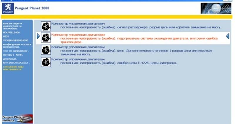

alex_ander1990 Опубликовано 1 июня, 2011 Жалоба Поделиться Опубликовано 1 июня, 2011 Ребята, просветите с ошибками! На собственной машине хочу устранить все проблемы.По сигналу расходомера. Все цепи по схемам из бэкапа проверил. Все ок, никаких обрывов и КЗ. Неужели расходомер под замену. Что интересно, если снять фишку, машина более вялая становится, с подключенным вроде все ок, но ошибка естьпо подогревателю системы охлаждения. что однако за транспондер??? по доп отоплению. все цепи прозвонил, работоспособность реле и самих тэнов в салоне проверил. если подать на релюхи минус (типа как ЭБУ подает), релюхи щелкают, генератор нагружается (слышно, что нагрузка на двигатель вырастает). не могу понять причину ошибки. может кто знает, при каких условиях ЭБУ должен врубать подогрев?ошибка цепи TL4226. иногда ошибка становится постоянной, иногда временной. знаю, что с егр связана. он в порядке, но заглушен.помогите советами, заранее спасибо! Ссылка на комментарий Поделиться на другие сайты Поделиться
Raptor Опубликовано 2 июня, 2011 Жалоба Поделиться Опубликовано 2 июня, 2011 по цепи TL4226 есть отдельная тема. ошибка цепи TL4226 Ссылка на комментарий Поделиться на другие сайты Поделиться
alex_ander1990 Опубликовано 2 июня, 2011 Жалоба Поделиться Опубликовано 2 июня, 2011 Спасибо, точно с остальными ошибкам сталкивался кто? Ссылка на комментарий Поделиться на другие сайты Поделиться
Модератор Citrin Опубликовано 2 июня, 2011 Модератор Жалоба Поделиться Опубликовано 2 июня, 2011 Две ошибки вытекают из третьей.Разбирайся с расходомером.(разъем-проводка-сам расходомер) Ссылка на комментарий Поделиться на другие сайты Поделиться
alex_ander1990 Опубликовано 2 июня, 2011 Жалоба Поделиться Опубликовано 2 июня, 2011 Citrin, спасибо! Расходомер выдает инфо о температуре воздуха на впуске и о массовом расходе. температуру выдает в норме, я проверил по данным автодаты. Разъемы и проводка также в норме. Выходит, вероятная причина трабла - схема в самом ДМРВ? Ссылка на комментарий Поделиться на другие сайты Поделиться
