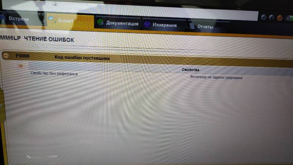

    Здравствуйте! Подскажите пожалуйста кто сталкивался с такой ошибкой!?
    РР2000 не видит, на панели приборов горит. Diagbox определяет(фото)
    Как избавиться?
