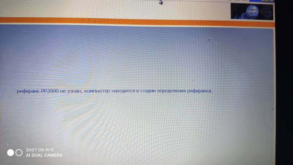

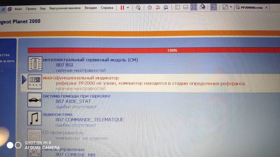

Еще по магнитоле пишет тоже самое при попытке сканировать . Захожу в меню ,магнитола, телекодировка и вижу вместо вин кракозябры. Ввожу вин подтверждаю и пишет ошибка телекодировки , но при этом изменять разные параметры головы без проблем.
12 часов назад, Petia80 сказал:
Что значит находится в стадии определения реферанса
Это означает что, прибор не может определить данные (марка и пр.) Возможно уже заменен с другой машины.
А в чем проблема? Они; дисплей и магнитола не работают? Или в том, что купив сканер, хочется во всем разобраться. У меня, к примеру, приборка в таком состоянии. Но она исправно работает. И я знаю что, она чужая.
