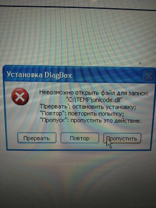

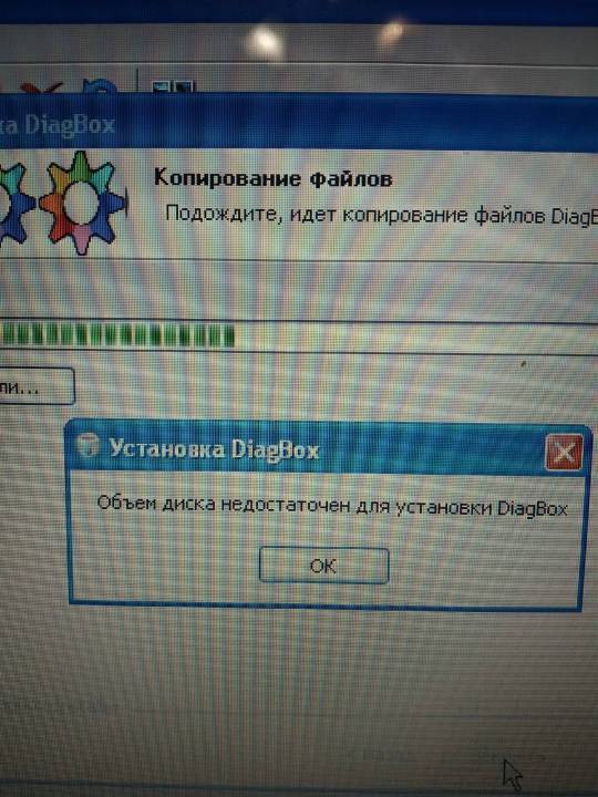

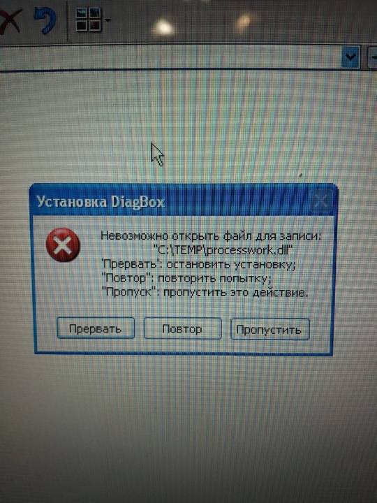

kostya_elastiko7 Опубликовано 27 ноября, 2021 Жалоба Поделиться Опубликовано 27 ноября, 2021 Добрый день, такая проблема, заказал шнурок с алика с программой DiagBox. При установке стало выдавать вот такие ошибки. На диске свободного места 17 гигов. Может кто сталкивался с такой проблемой, буду рад если поможете. Ссылка на комментарий Поделиться на другие сайты Поделиться
Димыч. Опубликовано 27 ноября, 2021 Жалоба Поделиться Опубликовано 27 ноября, 2021 Запустить установку от имени администратора. Ссылка на комментарий Поделиться на другие сайты Поделиться

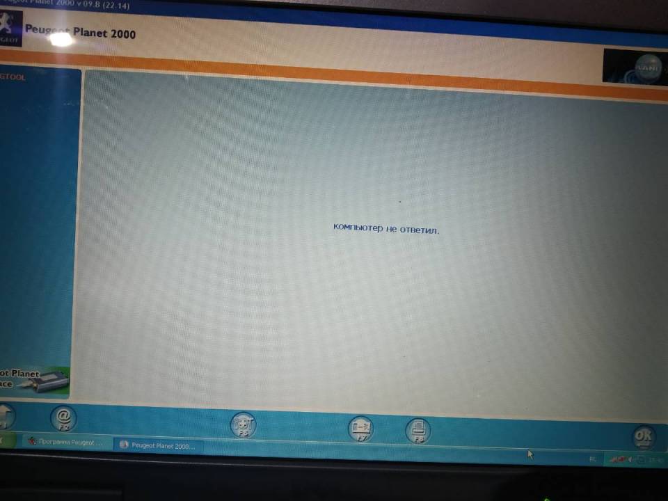

kostya_elastiko7 Опубликовано 27 ноября, 2021 Жалоба Поделиться Опубликовано 27 ноября, 2021 А что делать вот с этим в PP2000? Ссылка на комментарий Поделиться на другие сайты Поделиться
Димыч. Опубликовано 27 ноября, 2021 Жалоба Поделиться Опубликовано 27 ноября, 2021 Это уже что-то делаете не правильно. Ссылка на комментарий Поделиться на другие сайты Поделиться
kostya_elastiko7 Опубликовано 27 ноября, 2021 Жалоба Поделиться Опубликовано 27 ноября, 2021 Устанавливал все точь в точь как в инструкции. Суть в том, что если удалить активацию, а потом активировать заново, то он машину читает, но после перезагрузки компьютера опять компьютер не отвечает Ссылка на комментарий Поделиться на другие сайты Поделиться

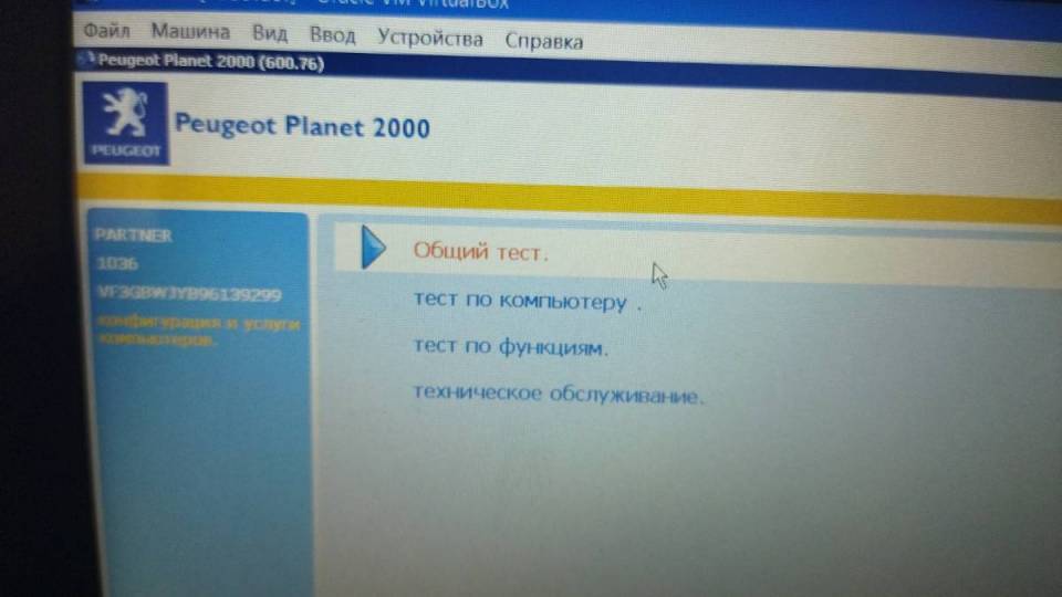

voyajer75 Опубликовано 8 февраля, 2022 Жалоба Поделиться Опубликовано 8 февраля, 2022 Ребята, партнер 1,9, помогите разобраться, летом отключил лексией, (виртуалка с лексией 7,83) отключил економ режим, что бы радио не тухло через пол часа, потом переустанавливал на другой ноут все, активировал противотуманки, все работало, а тут на днях забыл включенным зажигание в гараже, менял лампочки габаритов, утром пришел и обнаружил АКБ в ноль, все зарядил , осознал, решил исправить баг, подключил лексию, 3 часа гоняю по РР2000 , хоть убейте не пойму где его включить, этот режим, 30 минут, 60 минут... Ссылка на комментарий Поделиться на другие сайты Поделиться
