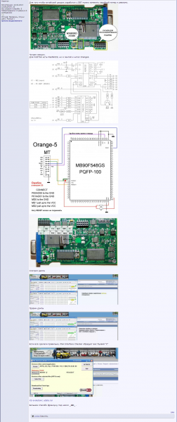

genom10 Опубликовано 8 февраля, 2014 Жалоба Поделиться Опубликовано 8 февраля, 2014 Привет Всем Вот может кому требуется Ссылка на комментарий Поделиться на другие сайты Поделиться
KAM Опубликовано 8 февраля, 2014 Жалоба Поделиться Опубликовано 8 февраля, 2014 разрешение фото 100*200?! нихрена не читаемо! Ссылка на комментарий Поделиться на другие сайты Поделиться
genom10 Опубликовано 9 февраля, 2014 Жалоба Поделиться Опубликовано 9 февраля, 2014 (изменено) ТАК думаю будет лучше http://www.2shared.c...интерфейса.html Изменено 9 февраля, 2014 пользователем genom10 Ссылка на комментарий Поделиться на другие сайты Поделиться
