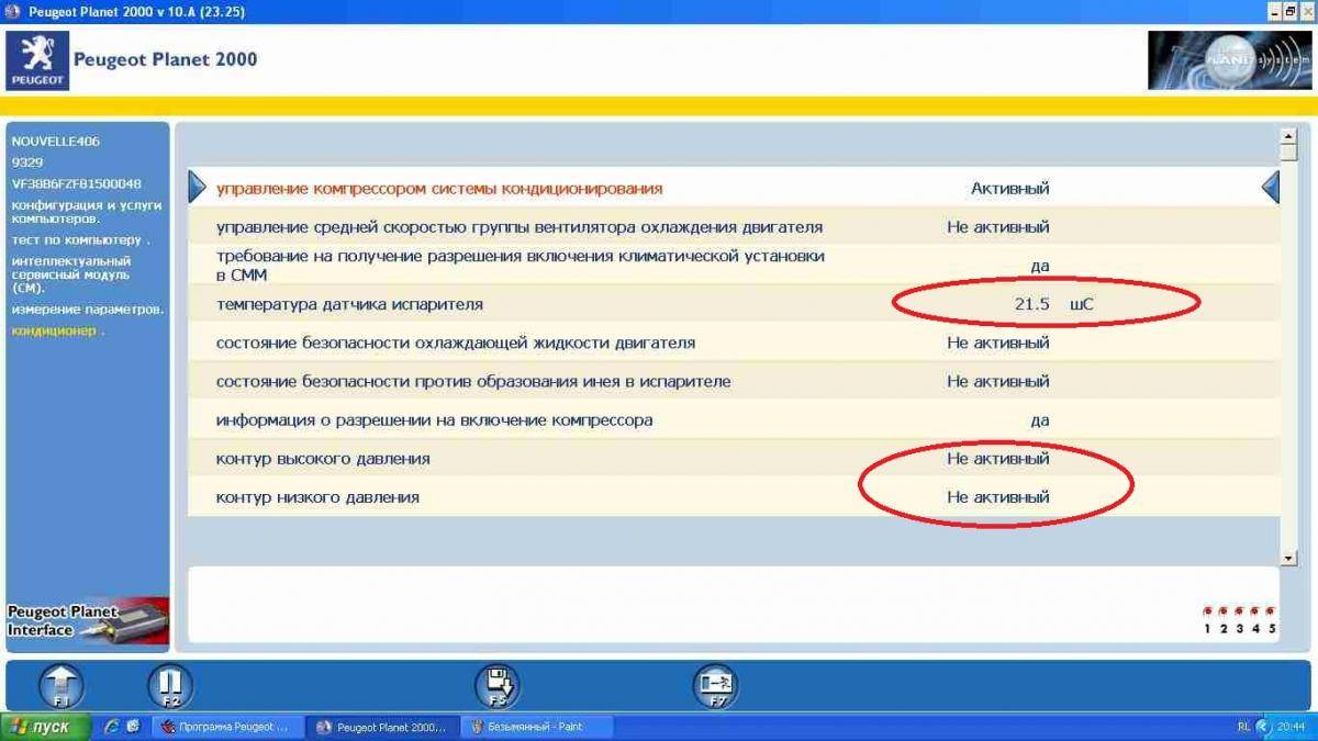

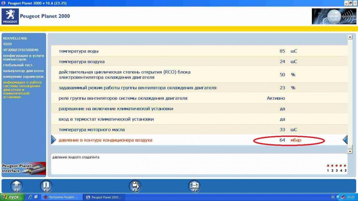

KAM Опубликовано 4 сентября, 2014 Жалоба Поделиться Опубликовано 4 сентября, 2014 Всем привет. Проблема - не холодит кондиционер. Ниже пару скринов по кондиционеру, сделаны вчера вечером. Изначально датчик температуры испарителя показывал 27 градусов. При включении A/C (14 град. на блоке климата) показания датчика начали уменьшаться и остановились на 21,5 градусах. Температура на испарителе вроде и дальше падать должна? Температура в салоне была 20 градусов. Почему-то показывает контур высокого и низкого давления НЕ АКТИВНЫЙ, а давление в системе кондиционирования 64 мбар. Чтобы это могло значить? P.S. система заправлена, утечек нет, компрессор качает, вентилятор рабочий. Ссылка на комментарий Поделиться на другие сайты Поделиться
Foblas Опубликовано 4 сентября, 2014 Жалоба Поделиться Опубликовано 4 сентября, 2014 муфта тестом щелкает? в миллибарах какое-то странное давление, я вроде везде в барах единицы измерения встречал. Если правда - то давления нету вообще. датчик давления врать может на раз два. Ссылка на комментарий Поделиться на другие сайты Поделиться
KAM Опубликовано 4 сентября, 2014 Жалоба Поделиться Опубликовано 4 сентября, 2014 (изменено) Муфта щелкает и тестом и когда А/C включаю на блоке климата. Обороты поднимаются, вентилятор включается. М-да, датчик давления на радиаторе кондиционера поменять наверное самое простое и дешевое (если брать на разборке) что можно сделать для начала... Изменено 4 сентября, 2014 пользователем KAM Ссылка на комментарий Поделиться на другие сайты Поделиться
dezmond Опубликовано 4 сентября, 2014 Жалоба Поделиться Опубликовано 4 сентября, 2014 Если датчик давления показывает низкое давление - кондей не должен включиться. Ссылка на комментарий Поделиться на другие сайты Поделиться
KAM Опубликовано 4 сентября, 2014 Жалоба Поделиться Опубликовано 4 сентября, 2014 Если датчик давления показывает низкое давление - кондей не должен включиться. логично, жуть как не хочется лезть проверять расширительный клапан на испарителе . Может со смешиванием что, хотя тест моторчик смесителя проходит.. Еще, как работает датчик солнечной радиации (пипка эта по центру торпеды)? По идее если изменять уровень освещенности, то показания должны изменяться? Мне PP2000 по этому датчику выдает постоянные -40 люкс, на уровень освещенности не реагирует. Ссылка на комментарий Поделиться на другие сайты Поделиться

KAM Опубликовано 5 сентября, 2014 Жалоба Поделиться Опубликовано 5 сентября, 2014 датчик пока никакой не менял, кондиционер заправлен полных 650 гр. давление в контурах я не знаю, PP2000 показывает НЕ АКТИВЕН на оба контура, а по приборам что подключали кондиционерщики я сам не смотрел, но они то смотрели, значит я склонен считать, что давление в норме. Вообще они тоже потерялись в догадках, но сказали смотреть сначала расширительный клапан, типа возможно он заклинил. Начитавшись на форуме про работу кондиционера, предполагаю, что охлажденный жидкий фреон после конденсора не проходит через заклинивший расширительный клапан, не переходит в газ и не попадает в испаритель, возможно? Ссылка на комментарий Поделиться на другие сайты Поделиться
