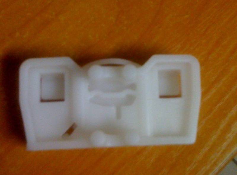

leopold77 Опубликовано 2 августа, 2012 Жалоба Поделиться Опубликовано 2 августа, 2012 Вчера успешно заменил пластиковые направляющие на задней двери 607. По спавнению с передней дверью, на задней двери ничего расклёпывать не надо. 3 болта держат моторчик стеклоподъёмника + 2 болта металическую направляющую. Пластиковые направляюще заказывал у турка. Почему-то прислал по две направляющеие на правую и левые двери, хотя стоит одна. С другой стороны, будет запас на будущее если что Теперь все окна фунуционируют, лафа. Осталось проверить компрессор кондиционера... и бутет счастье Ссылка на комментарий Поделиться на другие сайты Поделиться

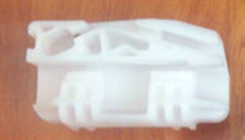

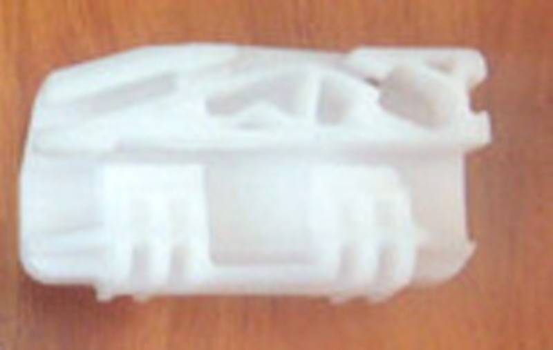

PSA Опубликовано 2 августа, 2012 Жалоба Поделиться Опубликовано 2 августа, 2012 (изменено) у нас же страна-гондурас) Если не сложно, сфоткай эту направляшку с обеих сторон и выложи фото. Попробую по фото подобрать от какого авто - а вдруг ) Изменено 2 августа, 2012 пользователем PSA Ссылка на комментарий Поделиться на другие сайты Поделиться
leopold77 Опубликовано 2 августа, 2012 Жалоба Поделиться Опубликовано 2 августа, 2012 хорошо сделаем. От Шарана тех же годов подходит. По фоткам они одинаковые. Посмотри в ebay. Ссылка на комментарий Поделиться на другие сайты Поделиться
PSA Опубликовано 2 августа, 2012 Жалоба Поделиться Опубликовано 2 августа, 2012 (изменено) хорошо сделаем. От Шарана тех же годов подходит. По фоткам они одинаковые. Посмотри в ebay. от Шарана я могу найти здесь. Просто надо человеку фотку показать направляшки о.. Вот взял сфоткал направляшку от Шарана -- такая она или нет у нас задняя?))) Изменено 2 августа, 2012 пользователем PSA Ссылка на комментарий Поделиться на другие сайты Поделиться

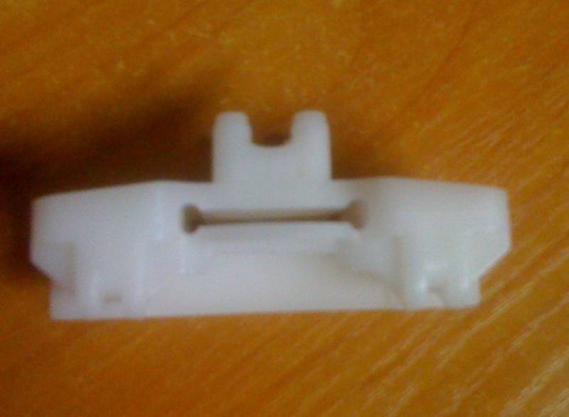

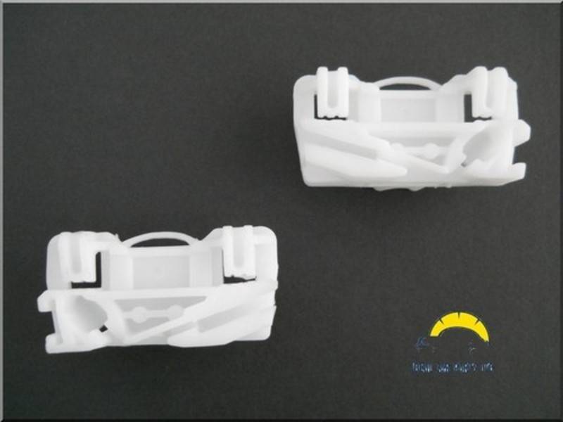

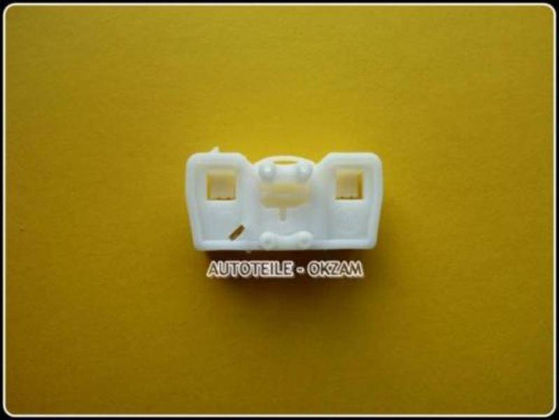

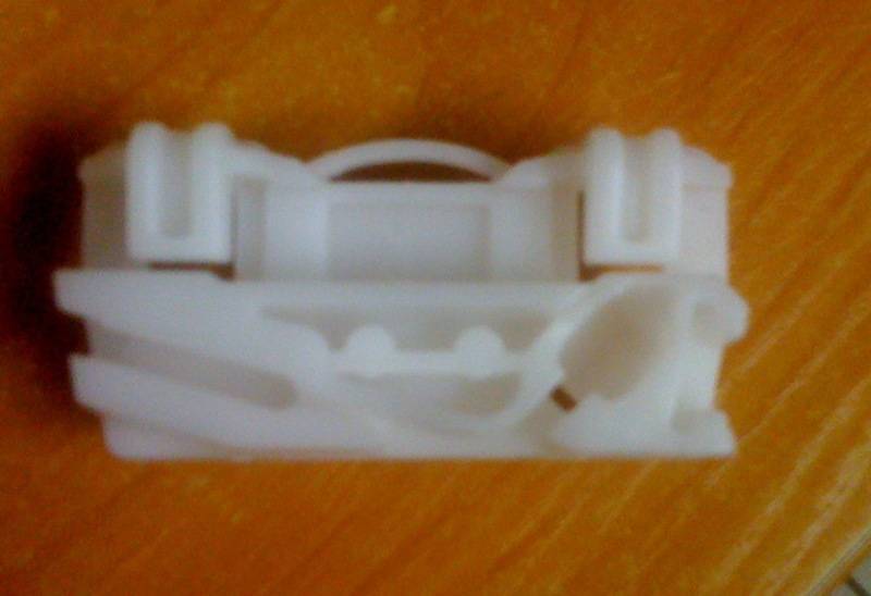

leopold77 Опубликовано 2 августа, 2012 Жалоба Поделиться Опубликовано 2 августа, 2012 (изменено) Фотки из ебай Отличается только третей фоткой. У меня нет этого выступа. Да он и не будет мешать, сколь я вижу. Изменено 2 августа, 2012 пользователем leopold77 Ссылка на комментарий Поделиться на другие сайты Поделиться
PSA Опубликовано 2 августа, 2012 Жалоба Поделиться Опубликовано 2 августа, 2012 О. Значит похоже какбы)) Подскажи еще - лево-право отличается? Ссылка на комментарий Поделиться на другие сайты Поделиться
leopold77 Опубликовано 2 августа, 2012 Жалоба Поделиться Опубликовано 2 августа, 2012 (изменено) Да отличается. В моём сообщении 2 - левая, 3 - правая, 4 - левая + правая Изменено 2 августа, 2012 пользователем leopold77 Ссылка на комментарий Поделиться на другие сайты Поделиться
PSA Опубликовано 2 августа, 2012 Жалоба Поделиться Опубликовано 2 августа, 2012 СПАСИБО тебе большое))) Уже купил себе две направляшки)) цена вопроса 10 баксов ))) Купил обе стороны на всякий пожарный ) Ссылка на комментарий Поделиться на другие сайты Поделиться

андрей39rus Опубликовано 15 августа, 2012 Жалоба Поделиться Опубликовано 15 августа, 2012 Здр.Киньте ссылку на направляющие именно на правую переднюю дверь не могу найти разницу(((отличаются они тем что для правой задней двери пежо, подходит от левой стороны задней двери шарана я себе ставил от шарана, нормально все работает. Выгода еще в том что у шарана в коплекте две штуки,а на пежик надо одну, вторая про запас))) Ссылка на комментарий Поделиться на другие сайты Поделиться

Balagan Опубликовано 23 августа, 2012 Жалоба Поделиться Опубликовано 23 августа, 2012 (изменено) Перестал работать правый передний стеклоподъемник... все разобрал, походу белая пластмаска сломалась на направляющей... к кому можно подъехать? кто уже сталкивался? ПОМОГИТЕ ПОЖАЛУЙСТА СРОЧНО!!! сомневаюсь что у самого все правильно получится... Изменено 23 августа, 2012 пользователем Balagan Ссылка на комментарий Поделиться на другие сайты Поделиться
Joker. Опубликовано 23 августа, 2012 Жалоба Поделиться Опубликовано 23 августа, 2012 а прочитать сначала ветку слабо? там все разжевано. Ссылка на комментарий Поделиться на другие сайты Поделиться
volshebni Опубликовано 23 августа, 2012 Жалоба Поделиться Опубликовано 23 августа, 2012 Перестал работать правый передний стеклоподъемник... все разобрал, походу белая пластмаска сломалась на направляющей... к кому можно подъехать? кто уже сталкивался? ПОМОГИТЕ ПОЖАЛУЙСТА СРОЧНО!!! сомневаюсь что у самого все правильно получится... Направляющие продаются на Некрасова 3-й этаж, давече отдал 27 у.е. Для замены нужна дрель (высверлить старые заклепки) и клепочник, что бы поставитьновые. Замена направляющих пустяк при условии что не пожевало тросики. Ссылка на комментарий Поделиться на другие сайты Поделиться
