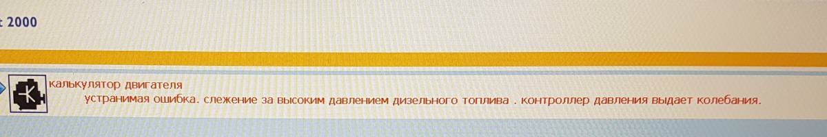

алексей 2112-ВН7 Опубликовано 10 октября, 2017 Жалоба Поделиться Опубликовано 10 октября, 2017 3 минуты назад, Сергий сказал: А скриншот нельзя выложить? На фото плохо видно... Ссылка на комментарий Поделиться на другие сайты Поделиться

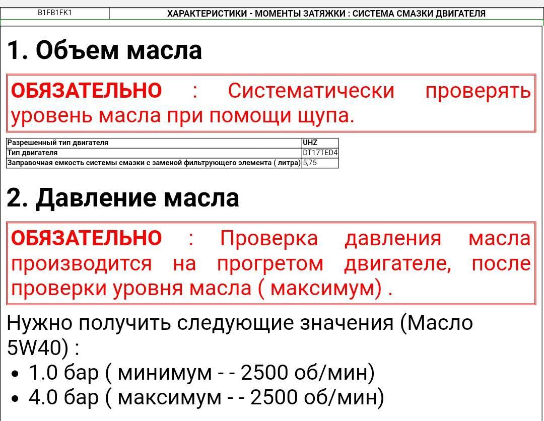

nivnik Опубликовано 23 октября, 2017 Жалоба Поделиться Опубликовано 23 октября, 2017 Здравствуйте, спрошу у вас совета , подскажите, почему давление масла, на хх об. 0,9 , на 2500об 1,0 , полный газ 1,1 , давление почти не растет... .....и еще когда отключен датчик давления масла, при заведенном двигателе масленка почему-то не горит, или OIL CHECK, должна ли??? Ссылка на комментарий Поделиться на другие сайты Поделиться

nivnik Опубликовано 23 октября, 2017 Жалоба Поделиться Опубликовано 23 октября, 2017 масло было 5w30, ....моторист сказал что даже если двигатель дохлый, допустим на хх - 0,5бар, то на полных оборотах оно должно быть хотябы 1,5бара, а оно не растет с оборотами... Ссылка на комментарий Поделиться на другие сайты Поделиться

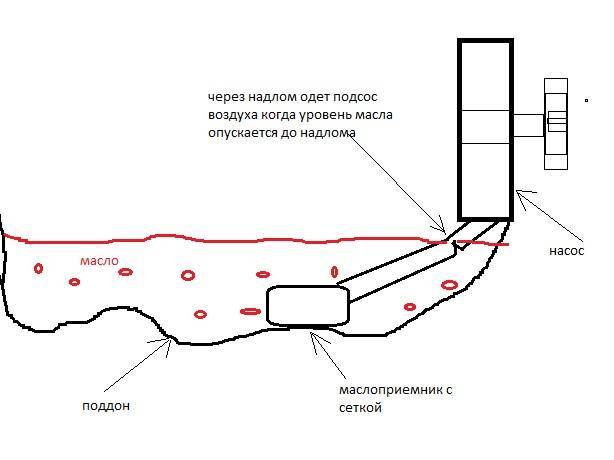

nivnik Опубликовано 23 октября, 2017 Жалоба Поделиться Опубликовано 23 октября, 2017 как буд-то заклинил редукционный клапан в насосе, не закрылся да конца, и масло сбрасывается обратно в поддон или надломана трубка маслоприемника с сетой и идет подсос воздуха через дырку, кстати поддон был гнутый...?????? Ссылка на комментарий Поделиться на другие сайты Поделиться
Димыч. Опубликовано 23 октября, 2017 Жалоба Поделиться Опубликовано 23 октября, 2017 Ну сделать замер на холодном моторе. Если цифра вырастет, то точно не клапан. Ссылка на комментарий Поделиться на другие сайты Поделиться

nivnik Опубликовано 23 октября, 2017 Жалоба Поделиться Опубликовано 23 октября, 2017 вот что я имел ввиду про подсос: тогда по идее давление расти не будет... так как насос засасывает масло - уровень его падает до надлома и начинает сосать воздух, потом масло накапливается подымает уровень закрывает дырку и обратно по кругу...я думаю вы поняли Ссылка на комментарий Поделиться на другие сайты Поделиться
Димыч. Опубликовано 23 октября, 2017 Жалоба Поделиться Опубликовано 23 октября, 2017 Уже давно бы застучал или заклинил с таким раскладом. Ссылка на комментарий Поделиться на другие сайты Поделиться

Hottab Опубликовано 23 октября, 2017 Жалоба Поделиться Опубликовано 23 октября, 2017 у насоса нет прямолинейной зависимости давления масла от оборотов. А для ответа на вопросы нужно снимать поддон и смотреть что там и как. Все остальное это переливание из пустого в порожнее. Ссылка на комментарий Поделиться на другие сайты Поделиться
nivnik Опубликовано 23 октября, 2017 Жалоба Поделиться Опубликовано 23 октября, 2017 1 минуту назад, Hottab сказал: у насоса нет прямолинейной зависимости давления масла от оборотов. А для ответа на вопросы нужно снимать поддон и смотреть что там и как. Все остальное это переливание из пустого в порожнее. Спасибо, понял... Ссылка на комментарий Поделиться на другие сайты Поделиться
