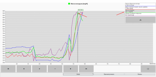

Модератор Citrin Опубликовано 25 января, 2018 Модератор Жалоба Поделиться Опубликовано 25 января, 2018 Где цифры по расходу воздуха? Ссылка на комментарий Поделиться на другие сайты Поделиться
castagnait Опубликовано 25 января, 2018 Жалоба Поделиться Опубликовано 25 января, 2018 2 минуты назад, Citrin сказал: Где цифры по расходу воздуха? Вот Разгон со 2-й до 3500 об Ссылка на комментарий Поделиться на другие сайты Поделиться

Димыч. Опубликовано 25 января, 2018 Жалоба Поделиться Опубликовано 25 января, 2018 Наддув тут особо ничего не решает. Ссылка на комментарий Поделиться на другие сайты Поделиться
castagnait Опубликовано 25 января, 2018 Жалоба Поделиться Опубликовано 25 января, 2018 5 минут назад, Димыч. сказал: Наддув тут особо ничего не решает. Датчики тоже вряд ли, что важно: Давление, форсунки Ссылка на комментарий Поделиться на другие сайты Поделиться
Димыч. Опубликовано 25 января, 2018 Жалоба Поделиться Опубликовано 25 января, 2018 Ну как это вряд ли? Как-раз таки они всё решают. Ссылка на комментарий Поделиться на другие сайты Поделиться
