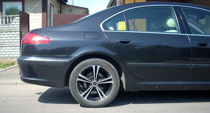

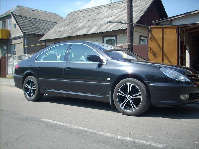

Подскажите опытные "задозадиральщики" :) Машина на фото с полным баком и около 50 кг всяких нужных вещей в багажнике. Как по мне так все Ок. Езжу я в основном 1, максимум вдвоем. Что-то мне подсказывает что влазить со всякими проставками от жигулей из ларька на Ждановичах это немного не то на что рассчитывали конструкторы подвески при ее разработке. Понятно что машина в целом низковата для наших дорог и хотелось бы повыше... А никто не задумывался что сажать в машину 5 человек и ложить пару мешков картохи в багажник это перегруз? Ведь полезная масса включая водителя, пассажиров и картоху в багажнике должна быть не более 490 кг... Даже 5 взрослых дядек по 100 кг это уже перегруз и нечему удивляться что машина ложится на пузо :) Еще такой вопрос к тем кто уже доработал подвеску: вы по ночам ездите? Фары "в пол" не светят? У меня при поездке когда один (вес 120кг) корректор фар подымаю максимально вверх ито кажется что для ближнего можно было бы еще чутка подальше сделать. По идее если зад задрать то ситуация будет намного хуже.
Вы меня простите, но по вашему фото Ваша тачка , а точнее пружины повидали свет. У меня было намного лучше, но я решился на проставки с ларька. Уже проехал около 5000 км. Даволен как слон. А вот это больше всего убивает, когда едет силидное 607-е в рейсталинге и извините жопа по асфальту, как у Вас. А если будут находится в салоне Вы и ещё три, хотя бы пассажира, то что уже будет??? А у меня еще и саб в багажнике:) Изменено пользователем Baracuda
ваша проблема решается за 100$ и одного дня без машины. читайте мой опыт, просто установите стандартные пружины, а не как у меня +2 см.
проставки вам уже не помогут.
про фары - вам нужно их просто откорректировать, и всё будет ок.
Изменено пользователем Ректор

:D спасибо поржал ))) Ну х.з, возможно ракурс не совсем удачный на моем фото но с пружинами у данного авто все ок. Мне кажется вы тут сильно увлеклись аля жига 90х стайл... всему есть разумный предел. Полистайте фоты 607х на мобайл де 2007-2009 гоодов в ценовой категории от 13 тыщ евро и о ужас:lol: как же они все бедняги ездят без проставок от жигулей??? Ну или хотябы машина на обложке книжки-мануала что прродается вместе с машиной, она тоже уже просесть успела? ))))

Александр, не могу не согласиться с Барракудой, задние пружины на вашем автосе подустали, и даже сидя в салоне в гордом одиночестве, но положив в багажник кил 40-60, получите мессер на взлете))) и по вашей же классификации можно вас отнести к задоволочильщикам, возможно опытным))

У Александра ракурс фото неудачный, наверное машина стоит на горкеИзображение. А на фото мануала машина правильная, так и должны все выглядеть при нормальных пружинах, то есть положение переда кузова чуток ниже кормы, если смотреть между колёсами.

у него они совсем севшие, задрать проставками, ничего не даст, он небось на ямах прыгает как попрыгунчик до полного успокоения)

не переводи стрелки, пустая машина должна держать жопу, а у него она уже свалена, и никто тут диагнозы не ставит, я видел попрыгунчики 607ые, когда проезжая лежачие они успокаиваются за 3-4 качения. по свежести, года не означают состояние машины, она может и двухлетка приехать убитыми пружинами, кто знает что на ней возили? вы все сильно резкие на выражения стали.
Тебе же писано полный бак+50кг барахла в багажнике или это не нагрузка по твоему?
50 кг нагрузка? ну извините тогда, если для вас это нагрузка.проставки проблему жёсткости не решают, а в 607ых проблема именно в потере жёсткости пружин, думаю на этом можно и закончить спор. я свою точку высказал, вы свою тоже. Изменено пользователем Ректор

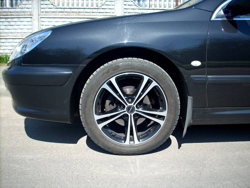

Поддерживаю!Ну у меня вот как-то так, это фото сделано после установки проставок из "жигулёвского ларька"  На данный момент, зад машины стал чуть ниже. Между аркой и колесом расстояния одинаковые, что впереди, что сзади

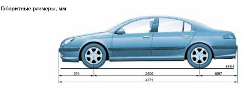

Это явный перебор - передняя арка должна быть выше от колеса чем задняя, даже во всех мануалах с указаниями размеров машины это явно видно, например тут:

Александр, не могу не согласиться с Барракудой, задние пружины на вашем автосе подустали, и даже сидя в салоне в гордом одиночестве, но положив в багажник кил 40-60, получите мессер на взлете))) и по вашей же классификации можно вас отнести к задоволочильщикам, возможно опытным))Но дело не в этом, у каждого свое мнение и свой путь, что и как менять на авто 10-летнего возроста, дабы приспособить его к реалиям жизни и угодить своему вкусу)) К слову, по моему автосу ситуация была почти идентичной вашей. После установки ланосовских прокладок, переточенных по чертежам SPK, получил то-же что в посте #361 у Цитрина, цена вопроса $9+ 1,5 часа возни. При посадке 4-х тел до 100кг. + 50кг в багажник, корма все равно слегка перевешивает, но бывает это не часто, и выглядит это не так мерзко как до изменений..
Солидарен по всем пунктам. К примеру в моей машине без загрузки проседания практически не было видно. А как только плеснешь полный бак, и \ или посадишь двух взрослых людей на задней дван, так колесо прятолось в арку на сантиметр. Машина с фаркопом. Вполне возможно, что тягали на ней что-нить, вот и подустали пружинки. Все решилось установкой проставок (чертеж предоставлен ранее). На "пустую" машина визуально выглядет так же, как и до установки проставок. А вот даже при полной загрузке (полный бак, 2 чела сзади, багажник со всякой ерундой) проседания минимальное, машина остается в нормальном положении, а не как у некоторых с волочащейся задницей по асфальту. Так, что "друзья", которые срут сдесь как спамеры: если проблем проседания авто решается проставками, и авто остается в ровном и нормальном положении, то это хорошо (дешевле), если проставки не помогают, то люди купят пружины. Главное с проставками не переборщить. Много сталкивался с людьми, которые после нескольких тысяч на новых пружинах опять ругаются благим матом, когда жопа опять на земле при загрузке.607 в "правильном" положении - красиво, а вот лежащая на полу жопа или с задранная, как у жиги - убого. Когда видишь такое , то жаль машинку.кста: проставки у меня и у Цитрина одинаковые. Изменено пользователем SPK
