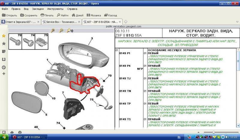

Может у кого есть черный аллюминиевый кронштейн зеркала "треугольник", который крепится к двери и на нем весь механизм и само зеркало крутится? (Может от ДТП осталось убитое зеркало с целым кронштейном).
Да, меня интересует сам аллюминиевый кронштейн, на котором висит все зеркало. Правый или левый. Он черной краской покрашен.
