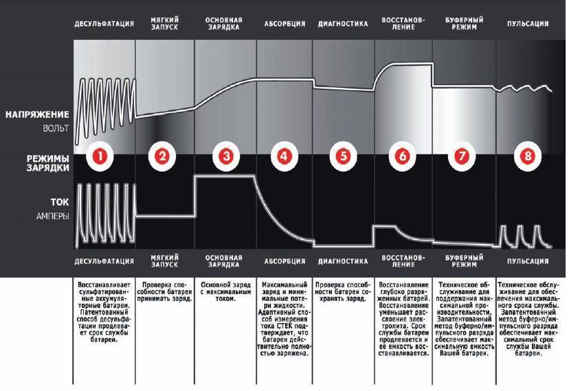

Дмитрий_М Опубликовано 12 февраля, 2015 Жалоба Поделиться Опубликовано 12 февраля, 2015 (изменено) Вот картинка как заряжать наши батареи почти "идеально". Нас интересуют режимы 1-2-3-4, остальное походу маркетинговые штучки. Изменено 12 февраля, 2015 пользователем Дмитрий_М Ссылка на комментарий Поделиться на другие сайты Поделиться
Дмитрий_М Опубликовано 12 февраля, 2015 Жалоба Поделиться Опубликовано 12 февраля, 2015 Так а зачем? Ваши утверждения не противоречат моим наблюдениям, просто я считаю, что как-то привязываться к напряжению, силе тока(0,1С) и времени(10 часов) не есть правильно. Даже новая батарея не всегда соответствует заявленной емкости, а тем более она же через год работы. Может она уже стала 50 Ач, а не 72. Вот и предлагаю при зарядке АКБ привязываться не только к 15-16 вольтам, но и к температуре электролита и его плотности. То есть определять зарядку нужно по ряду показателей. Ссылка на комментарий Поделиться на другие сайты Поделиться
