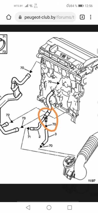

SOKOL Опубликовано 16 июня, 2010 Жалоба Поделиться Опубликовано 16 июня, 2010 (изменено) раскажите как чисить сапун картерных газов и маслоотделитель(где они находятся?внутри клапанной крышки).тут сетка или маслоотделитель(на фото) Изменено 16 июня, 2010 пользователем SOKOL Ссылка на комментарий Поделиться на другие сайты Поделиться
KerMiT Опубликовано 16 июня, 2010 Жалоба Поделиться Опубликовано 16 июня, 2010 Это выход шланга вентиляции картера )) Чтоб почистить, нужно снимать крышку, промыть ее и продуть воздухом под давлением)) я свою так чистил. Ссылка на комментарий Поделиться на другие сайты Поделиться

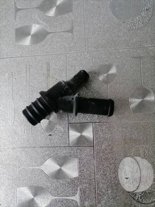

sashaded Опубликовано 16 января, 2011 Жалоба Поделиться Опубликовано 16 января, 2011 Нужна ваша помощь. 406 1.9 тд на воздушном патрубке стоит маслоотделитеоь через который проходят картерные газы, но вместе с газами в патрубкок попадает масло. как сделать что бы масло не проходило через отделитель и не попадало в воздушный патрубок? может можно вообще его заглушить? Ссылка на комментарий Поделиться на другие сайты Поделиться
Alligator_by Опубликовано 16 января, 2011 Жалоба Поделиться Опубликовано 16 января, 2011 Если заглушишь, то скорее всего газы будут выходить через щуп, и у тебя вся крышка пластмассовая, через которую заливается масло, будет в масляном налете.Я думаю, что обеспечить полностью отсутствие масла в воздушном патрубке невозможно - все равно со временем оно там будет скапливаться и оседать в канавках гофры.Неплохо было бы, что бы кто-нибудь на ИСПРАВНОМ моторе(у кого расход масла в разумных пределах) посмотрел, что есть в этом патрубке? Сухо там или нет? Ссылка на комментарий Поделиться на другие сайты Поделиться
sashaded Опубликовано 16 января, 2011 Жалоба Поделиться Опубликовано 16 января, 2011 (изменено) если масло туда не будет попадать через этот отделитель, то его там быть не должно. больше ему там неоткуда взяться. либо придумать какую нибудь приблуду самому вместо этого отделителя Изменено 16 января, 2011 пользователем sashaded Ссылка на комментарий Поделиться на другие сайты Поделиться
АЛЕКСЕЙ Опубликовано 17 января, 2011 Жалоба Поделиться Опубликовано 17 января, 2011 а реально ее можно как то заменить?? а то мне пришлось патрубок снять что бы не фигачило масло в фильтр воздушный Ссылка на комментарий Поделиться на другие сайты Поделиться
D-G Опубликовано 17 января, 2011 Жалоба Поделиться Опубликовано 17 января, 2011 а реально ее можно как то заменить?? а то мне пришлось патрубок снять что бы не фигачило масло в фильтр воздушныйА зачем ее заменять....делается элементарно: она удлиняется и выводится под низ двигателя...и все поехали!!!!!и не надо больше парится о масле на воздушном фильтре! Ссылка на комментарий Поделиться на другие сайты Поделиться
АЛЕКСЕЙ Опубликовано 17 января, 2011 Жалоба Поделиться Опубликовано 17 января, 2011 ну хотелось бы всетаки не выливать масло из движка как бэ природу тоже жалко...а мот его как то чистиют? можно его как то вернуть в рабочее состояние? Ссылка на комментарий Поделиться на другие сайты Поделиться
D-G Опубликовано 17 января, 2011 Жалоба Поделиться Опубликовано 17 января, 2011 ну хотелось бы всетаки не выливать масло из движка как бэ природу тоже жалко...а мот его как то чистиют? можно его как то вернуть в рабочее состояние?так проблема то не в нем...а в маслосьемных кольцах поршней...поэтому и бросает туда масло! можно придумать посудину какуб что бы масло не летело в природу! Ссылка на комментарий Поделиться на другие сайты Поделиться
