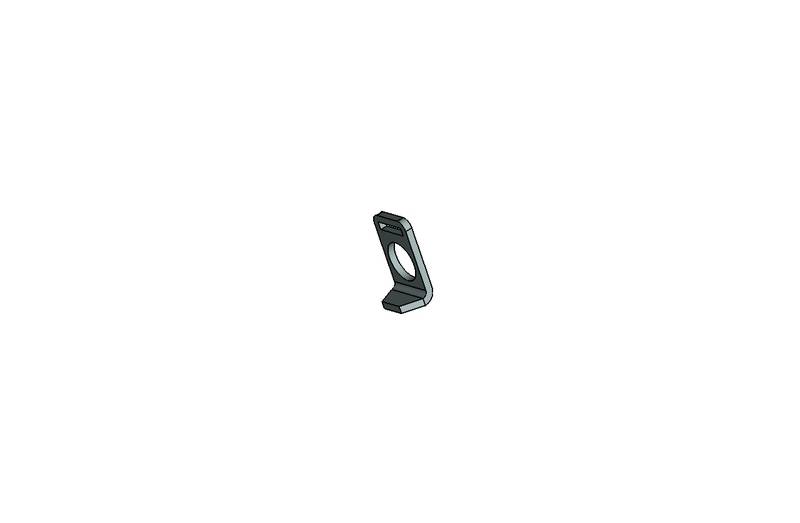

Lexa_V Опубликовано 28 декабря, 2009 Жалоба Поделиться Опубликовано 28 декабря, 2009 Менял на прошлых выходных колодки на задних барабанных тормозах. Не уловил как там правильно расположены элементы на регулировочной планке. До меня на машине походу какой то умелец катался так что при замене он не поставил верхнюю натяжную пружину и походу неправильно установлены элементы на регулировочной планке. Может у кого есть подробная информация по этому поводу. Ссылка на комментарий Поделиться на другие сайты Поделиться
Модератор Daiver Опубликовано 28 декабря, 2009 Модератор Жалоба Поделиться Опубликовано 28 декабря, 2009 Может лучше фото и тогда скажут точно что не так. Ссылка на комментарий Поделиться на другие сайты Поделиться

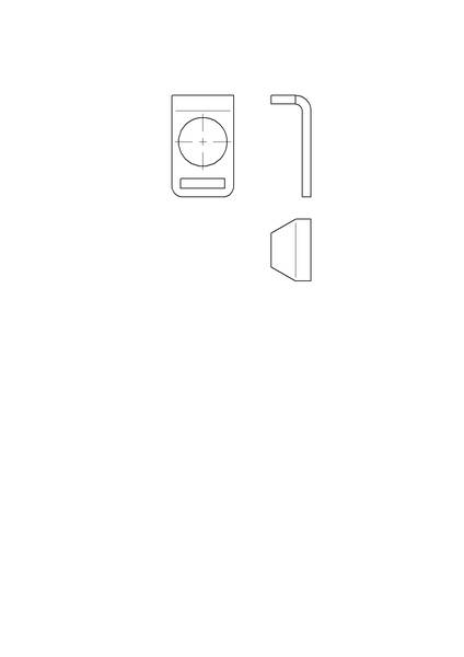

Lexa_V Опубликовано 29 декабря, 2009 Жалоба Поделиться Опубликовано 29 декабря, 2009 Вот эту деталь не знаю куда поставить. Фото пока нет но начертил по памяти. Ссылка на комментарий Поделиться на другие сайты Поделиться

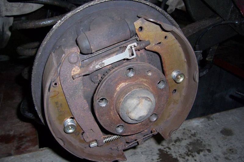

BRAT Опубликовано 29 декабря, 2009 Жалоба Поделиться Опубликовано 29 декабря, 2009 Сравни с этим по ходу приблуда со второй картинки твоей находится в правой части регулировочного механизма, который на фотке сразу под цилиндриком. Ссылка на комментарий Поделиться на другие сайты Поделиться
Lexa_V Опубликовано 30 декабря, 2009 Жалоба Поделиться Опубликовано 30 декабря, 2009 По ходу это она. Но смысла в ней я не вижу. И зачем в ней прорезь. Упор сделан. Я её пока выбросил так хоть ручник стал работать нормально. Ссылка на комментарий Поделиться на другие сайты Поделиться
BRAT Опубликовано 30 декабря, 2009 Жалоба Поделиться Опубликовано 30 декабря, 2009 По ходу это она. Но смысла в ней я не вижу. И зачем в ней прорезь. Упор сделан. Я её пока выбросил так хоть ручник стал работать нормально.Я так думаю что она нужна когда нормально работает автодоводчик колодок, а эта штука продеётся на штырок этого регулировочного механизма и тем самым немного отводит планку (на фото она самая чистая, светлая), и даёт возможность подводить колодки вручную только в одном направлении, если же нужно назад колёсико крутнуть - ослабить давление колодок, то придётся эту "штуку" о которой ты спрашивал немного приподнять, чтобы она не стопорила зубья самого механизма. Так что без этой приблуды, ты сможешь просто напросто регулировать механизм в двух положениях, ни чё не должно его сейчас стопорить. Ссылка на комментарий Поделиться на другие сайты Поделиться
Lexa_V Опубликовано 30 декабря, 2009 Жалоба Поделиться Опубликовано 30 декабря, 2009 Я так понял на планку еще какая то пружина становится, которая предотвращает произвольное её отклонение. Вот у меня походу этой пружины и нет. У пацана планка выглядит так (просто пружина немного по другому стоит) Ссылка на комментарий Поделиться на другие сайты Поделиться
