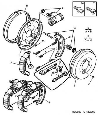

Может ли быть что моя проблема из-за этой планки развода колодок, там нет виксатора
на рис. номер 9
Daiver вы писали про пластинку автодоводчика, можете показать на рисунке
Изменено пользователем Zsergejka
На рисунке она не указана, т.к. является частью механизма автодоводчика. Да, она и есть проблема. Повторюсь наверное, после замены тормозных колодок на барабанных тормозах не должно оставаться НИ ОДНОЙ ЛИШНЕЙ ДЕТАЛИ.

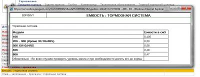

Каков полный заправочный объем тормозной жидкости на 406 дорестайл без АБС? Что-то нигде такой инфы не нашел. Сколько покупать, если что?
Citrin, спасибо за инфу и быстрый ответ. На СТО сказали "привози литр", но по голосу не было слышно уверенности, что он точно знают, сколько надо.
Всем прувет! Люди добрые, подскажите правильно ли я установил пружину. Должна ли она проходить вплотную от разводки колодок? Какую смазку использовать для направляющих суппортов?
Правильно. Пружина фиксирует механизм развода колодок, чтобы он обратно не закручивался в движении.
Значит 0 уберите и будет ва счастье. 480 мл, так устроит?
Посмотрел табличку и не понял, почему тогда продается DOT4, кроме 250 мл (это, видимо, для долива), в объемах 450 мл и 950 мл? :)
