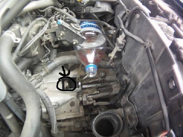

maksim3012 Опубликовано 1 сентября, 2013 Жалоба Поделиться Опубликовано 1 сентября, 2013 произошла такая проблема, проволилась педаль сцепления и потекла тормозуха из корпуса цилиндра сцепления а так же при заведенной машине в районе цилиндра идет металический стук, который больше всего волнует, что касается цилиндра то тут понятно что его менять необходимо, вот такой вопрос может ли идти из него металический стук или может от того что от неисправен идет стук. Ссылка на комментарий Поделиться на другие сайты Поделиться
debygger Опубликовано 1 сентября, 2013 Жалоба Поделиться Опубликовано 1 сентября, 2013 произошла такая проблема, проволилась педаль сцепления и потекла тормозуха из корпуса цилиндра сцепления а так же при заведенной машине в районе цилиндра идет металический стук, который больше всего волнует, что касается цилиндра то тут понятно что его менять необходимо, вот такой вопрос может ли идти из него металический стук или может от того что от неисправен идет стук.От цилиндра сцепления стука, не может быть. Замени цилиндр, заведи машину и нажми сцепление если стук пропал, то проблема с коробкой. Еще как вариант низкий уровень масла в коробке. Ссылка на комментарий Поделиться на другие сайты Поделиться

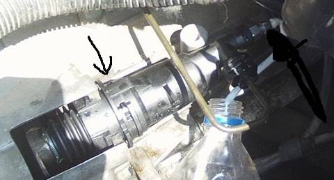

maksim3012 Опубликовано 1 сентября, 2013 Жалоба Поделиться Опубликовано 1 сентября, 2013 кстати, я менял диск с корзинай и выжимным около 3 месяцев назад, проехал примерно 3.5 тыс. сейчас снял этот цилиндр, посмотрел, он обломон по кругу самое последнее кольцо(там где пыльник одевается), но вот вот эта лапка находится внутри и прижата к карзине, и как я понял металический стук идет от неё когда она удоряется о карзину, так же быть недолжно, что за фигня??? Ссылка на комментарий Поделиться на другие сайты Поделиться

debygger Опубликовано 1 сентября, 2013 Жалоба Поделиться Опубликовано 1 сентября, 2013 кстати, я менял диск с корзинай и выжимным около 3 месяцев назад, проехал примерно 3.5 тыс. сейчас снял этот цилиндр, посмотрел, он обломон по кругу самое последнее кольцо(там где пыльник одевается), но вот вот эта лапка находится внутри и прижата к карзине, и как я понял металический стук идет от неё когда она удоряется о карзину, так же быть недолжно, что за фигня???О корзину, она не может ударяться (так устроен выжимной подшипник). Проделай то, что я посоветовал выше. По результатам отпишись Ссылка на комментарий Поделиться на другие сайты Поделиться
maksim3012 Опубликовано 1 сентября, 2013 Жалоба Поделиться Опубликовано 1 сентября, 2013 кстати, я менял диск с корзинай и выжимным около 3 месяцев назад, проехал примерно 3.5 тыс. сейчас снял этот цилиндр, посмотрел, он обломон по кругу самое последнее кольцо(там где пыльник одевается), но вот вот эта лапка находится внутри и прижата к карзине, и как я понял металический стук идет от неё когда она удоряется о карзину, так же быть недолжно, что за фигня???О корзину, она не может ударяться (так устроен выжимной подшипник). Проделай то, что я посоветовал выше. По результатам отпишисьну как не может, я беру её рукой и она болтается и стучит о карзину даже если её просто рукой туду сюда поболтать, она не стоит на том месте как на фото, она находится под кожухом около карзины а должна как на фото по середине быть. Ссылка на комментарий Поделиться на другие сайты Поделиться
Hottab Опубликовано 1 сентября, 2013 Жалоба Поделиться Опубликовано 1 сентября, 2013 ну как не может, я беру её рукой и она болтается и стучит о карзину даже если её просто рукой туду сюда поболтать, она не стоит на том месте как на фото, она находится под кожухом около карзины а должна как на фото по середине быть.Да что вы тут паритесь. У тебя вырвало либо выжимной из корзины, либо вилку с выжимного. Всего то. От этого и цилиндр сломался. Ссылка на комментарий Поделиться на другие сайты Поделиться
debygger Опубликовано 2 сентября, 2013 Жалоба Поделиться Опубликовано 2 сентября, 2013 ну как не может, я беру её рукой и она болтается и стучит о карзину даже если её просто рукой туду сюда поболтать, она не стоит на том месте как на фото, она находится под кожухом около карзины а должна как на фото по середине быть.Да что вы тут паритесь. У тебя вырвало либо выжимной из корзины, либо вилку с выжимного. Всего то. От этого и цилиндр сломался.Если бы вырвало выжимной из корзины, то люфт вилки был бы несколько сантиметров. Вилка из выжимного, просто физически не может выпасть! Ссылка на комментарий Поделиться на другие сайты Поделиться

Hottab Опубликовано 2 сентября, 2013 Жалоба Поделиться Опубликовано 2 сентября, 2013 Если бы вырвало выжимной из корзины, то люфт вилки был бы несколько сантиметров. Вилка из выжимного, просто физически не может выпасть!легко. ломает уши на выжимном. Ссылка на комментарий Поделиться на другие сайты Поделиться
maksim3012 Опубликовано 2 сентября, 2013 Жалоба Поделиться Опубликовано 2 сентября, 2013 смотрел сегодня моего пыжа гаражный автослесарь, сказал что вилка соскочила с выжимного, и из-за этого вырвало цилиндр, так же сказал что может завтра попробует поставить её на место, если не сможет то придется разбирать и смотреть в чем дело(( Ссылка на комментарий Поделиться на другие сайты Поделиться
Joker. Опубликовано 2 сентября, 2013 Жалоба Поделиться Опубликовано 2 сентября, 2013 без сгятия коробки он вилку в зацепление с выжимным незаведет Ссылка на комментарий Поделиться на другие сайты Поделиться

maksim3012 Опубликовано 3 сентября, 2013 Жалоба Поделиться Опубликовано 3 сентября, 2013 ну как не может, я беру её рукой и она болтается и стучит о карзину даже если её просто рукой туду сюда поболтать, она не стоит на том месте как на фото, она находится под кожухом около карзины а должна как на фото по середине быть.Да что вы тут паритесь. У тебя вырвало либо выжимной из корзины, либо вилку с выжимного. Всего то. От этого и цилиндр сломался.да абсолютно верно, вырвало ушки с выжимного подшибника и из-за этого и цилиндр полетел, ремонт таков: 280 тыс цилиндр и 300 тыс выжимной Ссылка на комментарий Поделиться на другие сайты Поделиться
Hottab Опубликовано 4 сентября, 2013 Жалоба Поделиться Опубликовано 4 сентября, 2013 Да что вы тут паритесь. У тебя вырвало либо выжимной из корзины, либо вилку с выжимного. Всего то. От этого и цилиндр сломался.да абсолютно верно, вырвало ушки с выжимного подшибника и из-за этого и цилиндр полетел, ремонт таков: 280 тыс цилиндр и 300 тыс выжимнойну и еще снять-поставить коробку Ссылка на комментарий Поделиться на другие сайты Поделиться

maksim3012 Опубликовано 7 сентября, 2013 Жалоба Поделиться Опубликовано 7 сентября, 2013 Да что вы тут паритесь. У тебя вырвало либо выжимной из корзины, либо вилку с выжимного. Всего то. От этого и цилиндр сломался.да абсолютно верно, вырвало ушки с выжимного подшибника и из-за этого и цилиндр полетел, ремонт таков: 280 тыс цилиндр и 300 тыс выжимнойну и еще снять-поставить коробку по поводу снять - поставить коробку - это уже не моя забота т.к. 3 мес назад у афициалов я менял сцепление полностью и при осмотре сошлись на том что выжимной полетел по их вине, так что работа безплатная Ссылка на комментарий Поделиться на другие сайты Поделиться
