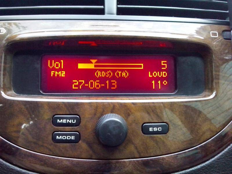

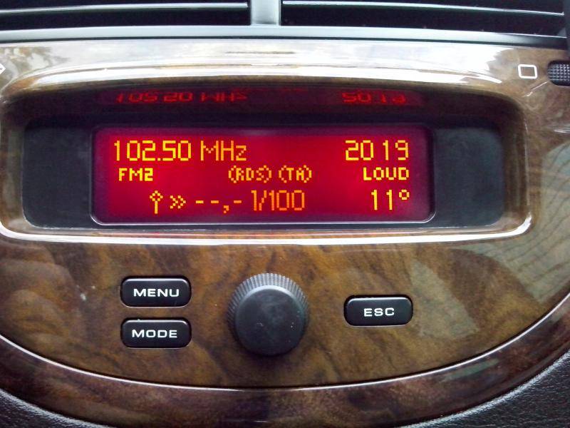

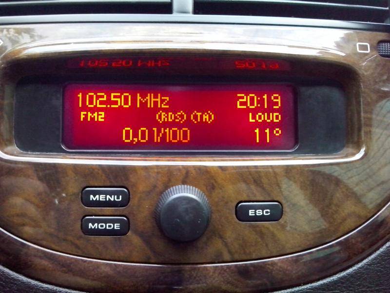

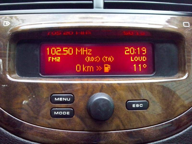

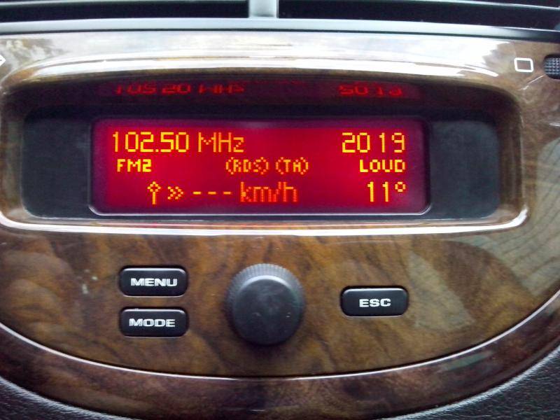

Blood Опубликовано 27 июня, 2013 Жалоба Поделиться Опубликовано 27 июня, 2013 Всем привет! Занялся поиском дисплея на 607 - все разборщики зная про проблему на 607, говорят 150$ за дисплей и улыбаются!! и то говорят поз заказ б-у! Взял я в руки от С5 и от 307 и пошел примерять и смотреть что лучше(оставив залог)! ____ Эти два дисплея по форме и креплениям одинаковые, по функциям абсолютно одинаковые - различие только в подсветке и кнопках для настройки этих дислеев , ПОВТОРЯЮ ЧТО ОНИ ИДЕНТИЧНЫ! , по цене также(взял за 40$) Чтобы не возиться с подсветками то взял от 307(ничего не перепаивал как писали выше, так пристроил). по подсветке не отличается и невыбивается из интерьера! Фото того что он может Сергей Пежо 607 1 Ссылка на комментарий Поделиться на другие сайты Поделиться
Модератор DJ BASS Опубликовано 27 июня, 2013 Модератор Жалоба Поделиться Опубликовано 27 июня, 2013 В 27.06.2013 в 17:46, 'Blood' сказал: по цене также(взял за 40$) Чтобы не возиться с подсветками то взял от 307(ничего не перепаивал как писали выше, так пристроил). по подсветке не отличается и не выбивается из интерьера! Молодец, +1."...простенько, но со вкусом..." , гораздо лучше выглядит, чем поплывших родной дисплей по спекулятивной цене. Ссылка на комментарий Поделиться на другие сайты Поделиться

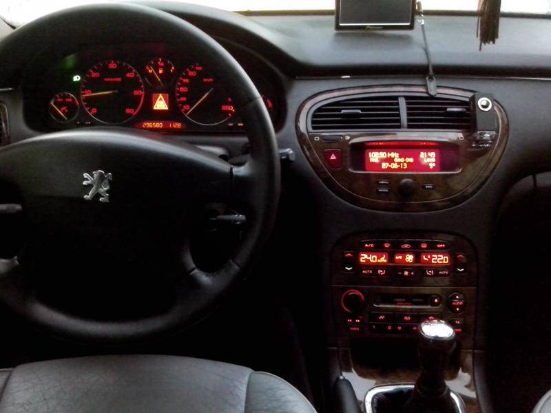

Blood Опубликовано 27 июня, 2013 Жалоба Поделиться Опубликовано 27 июня, 2013 В 27.06.2013 в 18:44, 'DJ BASS' сказал: В 27.06.2013 в 17:46, 'Blood' сказал: по цене также(взял за 40$) Чтобы не возиться с подсветками то взял от 307(ничего не перепаивал как писали выше, так пристроил). по подсветке не отличается и не выбивается из интерьера! Молодец, +1."...простенько, но со вкусом..." , гораздо лучше выглядит, чем поплывших родной дисплей по спекулятивной цене. общий вид Ссылка на комментарий Поделиться на другие сайты Поделиться

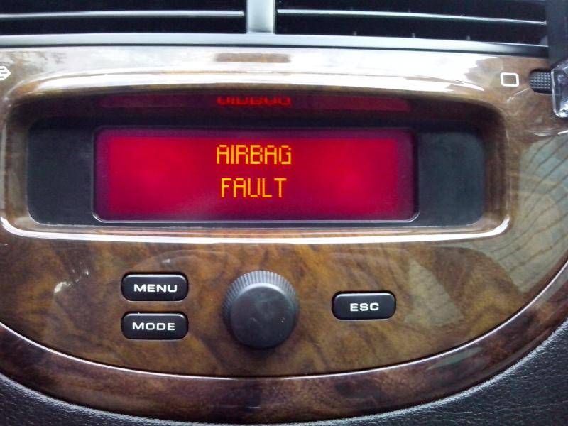

Модератор Citrin Опубликовано 27 июня, 2013 Модератор Жалоба Поделиться Опубликовано 27 июня, 2013 Почему на подушки ругается? Ссылка на комментарий Поделиться на другие сайты Поделиться
Модератор Daiver Опубликовано 27 июня, 2013 Модератор Жалоба Поделиться Опубликовано 27 июня, 2013 Blood О том, что подходит дисплей от С5 (и следовательно от 307 тоже) писали пару страниц назад Поэтому Америку ты не открыл)) Ссылка на комментарий Поделиться на другие сайты Поделиться
Blood Опубликовано 27 июня, 2013 Жалоба Поделиться Опубликовано 27 июня, 2013 В 27.06.2013 в 19:10, 'Citrin' сказал: Почему на подушки ругается?на диагностике показала справа обрыв цепи airbag - что то вроде этого! Я так понимаю это фишка под правой сиделкой! ковыряние фишек не дал результата((( В 27.06.2013 в 19:29, 'Daiver' сказал: Blood О том, что подходит дисплей от С5 (и следовательно от 307 тоже) писали пару страниц назад Поэтому Америку ты не открыл))Знаю! о все же кому то пригодиться! Ссылка на комментарий Поделиться на другие сайты Поделиться

Alex_605 Опубликовано 8 июля, 2013 Жалоба Поделиться Опубликовано 8 июля, 2013 (изменено) В 27.06.2013 в 17:46, 'Blood' сказал: Чтобы не возиться с подсветками то взял от 307 Питание на фишках дисплея такое или нужно переделывать? Дисплей 307 рейстал или дорейстал? Изменено 8 июля, 2013 пользователем Alex_605 Ссылка на комментарий Поделиться на другие сайты Поделиться
Blood Опубликовано 9 июля, 2013 Жалоба Поделиться Опубликовано 9 июля, 2013 (изменено) В 08.07.2013 в 17:47, 'Alex_605' сказал: В 27.06.2013 в 17:46, 'Blood' сказал: Чтобы не возиться с подсветками то взял от 307 Питание на фишках дисплея такое или нужно переделывать? Дисплей 307 рейстал или дорейстал? Разьемы одинаковы!(ничего переделывать не нужно, отключил старый дисплей и подключил от 307)! Дисплей от дорейстал! (маркировка на дисплее была 2002г.) Разные крепления только.... Изменено 9 июля, 2013 пользователем Blood Ссылка на комментарий Поделиться на другие сайты Поделиться
maksim3012 Опубликовано 10 июля, 2013 Жалоба Поделиться Опубликовано 10 июля, 2013 так что, неужели все так перосто! взял дисплей с 307 и поменял со своим севшим? и фишки даже подходят? а что там с креплением, чем отличается? Ссылка на комментарий Поделиться на другие сайты Поделиться
Joker. Опубликовано 10 июля, 2013 Жалоба Поделиться Опубликовано 10 июля, 2013 да просто, только возможно чейнджер нужно прописывать заново, если в комплектации 307 его небыло. По креплениям, когда ставил себе временно дисплей от С5, то откусил ненужный пластик плоскогубцами и приклеил дисплей к рамке клеем, в оригинале дисплей прикручен саморезами. Отличие такой переделки это отображение информации. Для переделки - дешево и сердито самое то. Ссылка на комментарий Поделиться на другие сайты Поделиться
