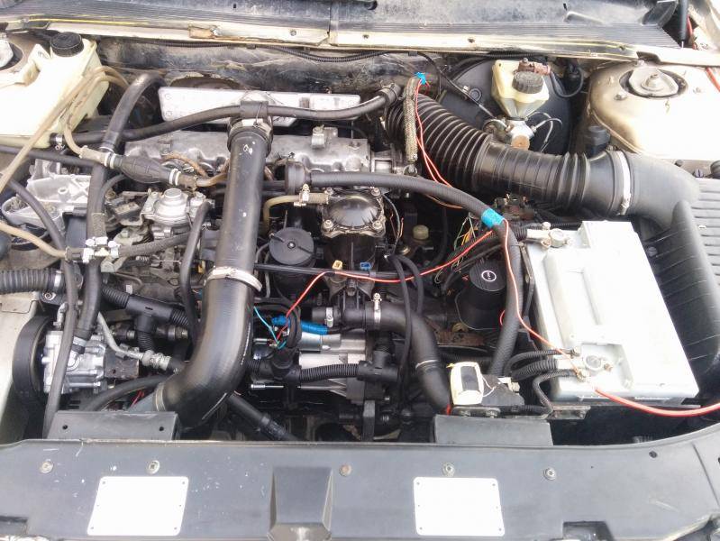

    может кто подскажет как можно проверить работоспособность вакуумного насоса системы EGR, наскока я понимаю он стоит где-то в правом переднем крыле. да, машина 605 2.5 тд.
    Из опыта разбора 2.5TD 98 года (пластиковый распределитель воздуха)!!!Сам клапан EGR стоит под пластиковым распределителем внутри между патрубками на цилиндры и самим блоком цлиндров. Крепится двумя болтами в распределитель воздуха, от него патрубок прикручивается на выпускной колектор сразу за турбиной. Клапан открывает\закрывает проток отработаных газов в воздухораспределитель.Работает от вакуума усилителя тормозов. От клапана EGR идет резино-пластиковая трубка на упровляющий блочок рядом, а от блочка резинопластиковая трубка (через еще один блочок) на вауумный резурвуар системы усиления тормозов. А насос этой системы стоит сверху прямо на блоке, рядом с распределителем, алюминивый, возле шкива водяной помны. Проверять насос просто, томоза легкие работает, тяжелые нет.
