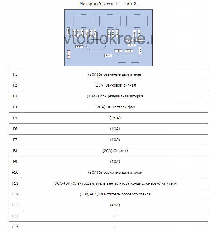

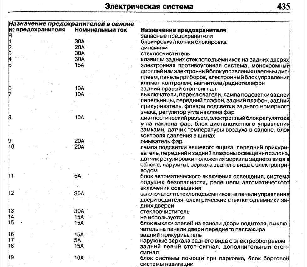

С точки зрения электрической схемы рестайл и дорестайл очень сильно отличаются. У рестайла F13 указывается как реле стеклоочистителя лобового стекла. Так что предохранителя как такового нет вообще. Если и есть, то один большой и толстый.
