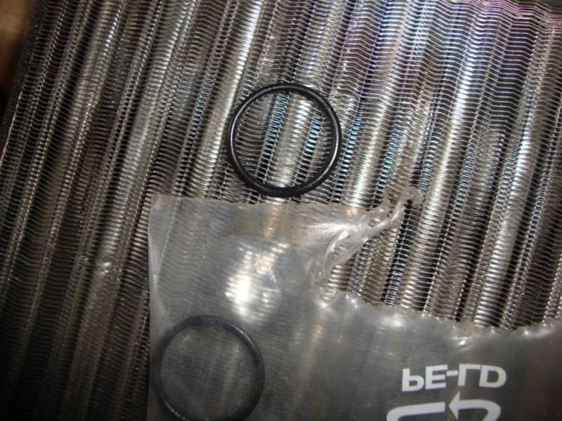

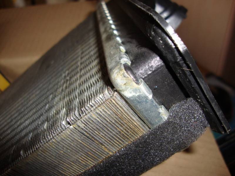

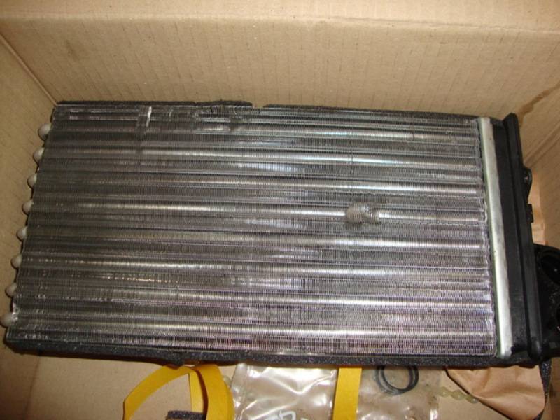

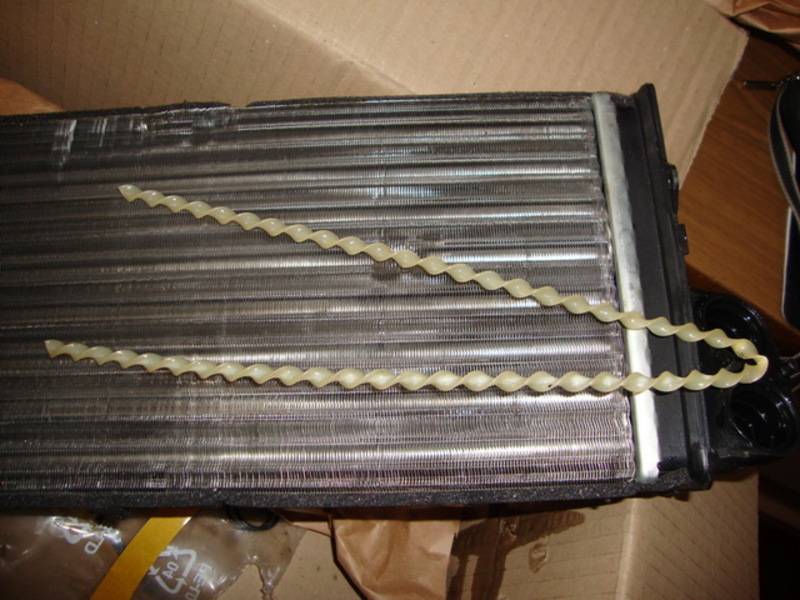

LEXA607 Опубликовано 28 февраля, 2012 Жалоба Поделиться Опубликовано 28 февраля, 2012 (изменено) Поменял печку ,обзвонил кучу фирм, в одной нашел валео,через неделю привезли за 108 $ (сделано - франция,ничем не отличается от заводской), в комплекте 2 резиновых колечка, 2 самореза(как родные) и поролоновая полоска которая клеится на радиатор вот эта пластиковая макоронина была извлечена из старой печки,ума не приложу как она попала в радиатор (на заводе накосячили ?),назад я засунуть её не смог диаметр колечек 25 ммТекло на холодную не только через трубки на входе,но и предположительно с этого уголка радиатораПрикольная надпись на коробке - срок службы 1 год при соблюдении условий эксплуатации P sНемного перелил уровень антифриза, проехал километров 20 открутил бачок и с него полилось,лишнее потом слил.......возможны в будущем последствия ? кто в курсе? Изменено 28 февраля, 2012 пользователем LEXA607 Ссылка на комментарий Поделиться на другие сайты Поделиться
