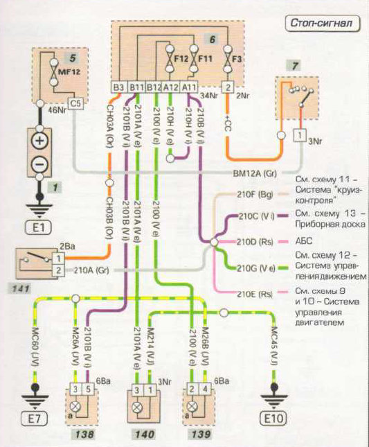

TeZooL Опубликовано 9 октября, 2015 Жалоба Поделиться Опубликовано 9 октября, 2015 Подскажите, куда уходят провода с этих концевиков (на тормозе). Перестали работать стопы походу всегда горят (работает только дополнительный на стекле), круиз, выскакивает ошибка ESP. PP2000 говорит что датчик педали тормоза. Концевики снимал, звонятся (один на замыкание, другой размыкание). Контакты почистил. Думаю прозвонить провода на обрыв(замыкание) с BSI. Ссылка на комментарий Поделиться на другие сайты Поделиться
патроль Опубликовано 9 октября, 2015 Жалоба Поделиться Опубликовано 9 октября, 2015 Много куда идут, зависит от того на чем Вы ездите и какая комплектация. Не понятно слово "походу". Дополнительный фонарь на стекле запитан с той же точки что и левый. Если горят порознь, разбирайтесь с проводами. Правый и левый имеют раздельные предохранители. А БСИ тут при чем? Ссылка на комментарий Поделиться на другие сайты Поделиться
TeZooL Опубликовано 10 октября, 2015 Жалоба Поделиться Опубликовано 10 октября, 2015 ой, извиняюсь. Раньше в подписи была указана машина ) Peugeot 406 2.0 HDi 110лс. универсал с удаленным фап. Стопы не горят, вообще (только дополнительный). При нажатии на белую фишку загарается дополнительный стоп, при отпускании немного светиться, при нажатии на красную, ничего не происходит. Сканер ругается на концевик педали тормоза. Предохранители целые. Контакты на концевиках почистил. Ссылка на комментарий Поделиться на другие сайты Поделиться
патроль Опубликовано 10 октября, 2015 Жалоба Поделиться Опубликовано 10 октября, 2015 Вот такая простенькая схемка; разъем на выключателе белый. Остальное вроде все понятно без поясниловки. Из нее видно что при замыкании контактов концевика напряжение подается на все три фонаря одновременно, а верхний подключен к левому. Начните проверять с фонарей; проверьте состояние патронов, отсоедините разъемы от обоих и проверьте горит ли лампочка 12В при подключении к ним напрямую (тестер может надуть, покажет напряжение, а лампочка гореть не будет) Если лампа горит в обоих, ищите причину в фонаре. Если нет в проводке. Такие вопросы ближе к теме "Электрика". P.S. С опозданием обратил на "немного светится" А остальные сигналы четко горят? Фаркопа случайно нет? Проверь ка состояние масс на фонарях, самый простой способ, кинь провод от минуса аккумулятора. Чтобы понятнее было, фонарь над дверью имеет отдельную массу. Ссылка на комментарий Поделиться на другие сайты Поделиться
Master0 Опубликовано 10 октября, 2015 Жалоба Поделиться Опубликовано 10 октября, 2015 У меня не горели все 3 фонаря. Все починилось чисткой белого концевика. Педаль тормоза нажата(или концевик вынят из фиксатора) = кнопка отпущена = концевик замкнут = стопы горят. А красный концевик как-то погоды не делает. Я его и не разбирал. Ссылка на комментарий Поделиться на другие сайты Поделиться
