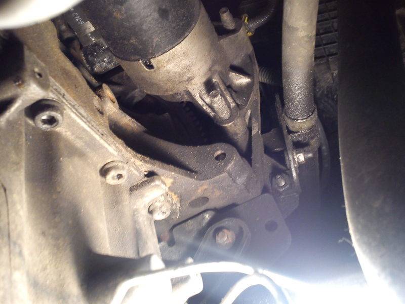

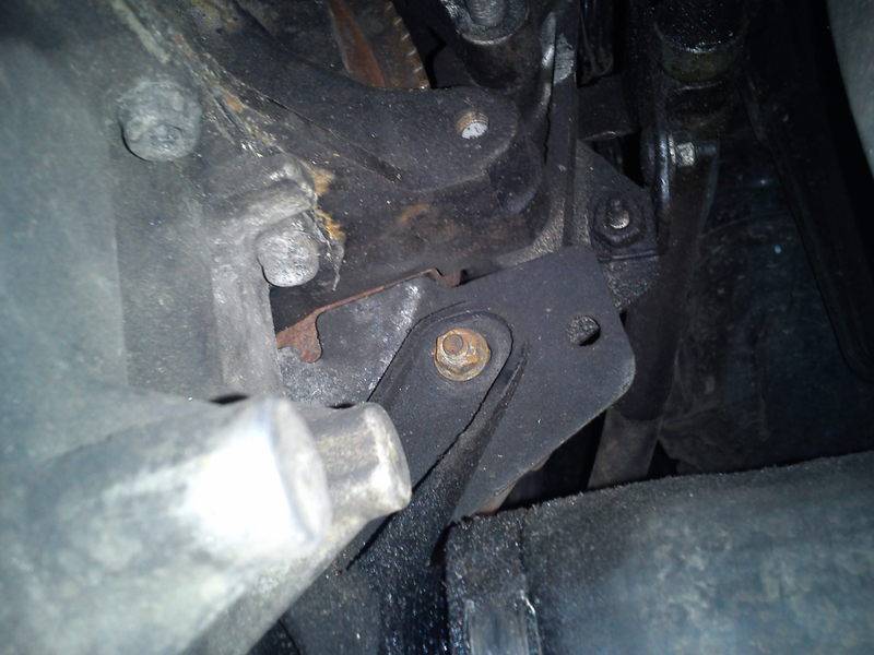

Дмитрий_М Опубликовано 29 июня, 2012 Жалоба Поделиться Опубликовано 29 июня, 2012 Три дня машина работает как часы. Ни щелчков, ни ошибок на дисплее. Тянет хорошо, не дымит, турбинка исправно подхватывает с 2 тыщ. Чудеса. Надо поменять ремень ГРМ+ролики+помпу, может подскажет кто, как на глаз по двигателю определить его марку. Под низ лазил, то ли я слепой, то ли хз, никаких отверстий для стопорения маховика не обнаружил... Может где шильда с буковками-цифирками есть? Ссылка на комментарий Поделиться на другие сайты Поделиться
Дмитрий_М Опубликовано 2 июля, 2012 Жалоба Поделиться Опубликовано 2 июля, 2012 Три дня машина работает как часы. Ни щелчков, ни ошибок на дисплее. Тянет хорошо, не дымит, турбинка исправно подхватывает с 2 тыщ. Чудеса. Надо поменять ремень ГРМ+ролики+помпу, может подскажет кто, как на глаз по двигателю определить его марку. Под низ лазил, то ли я слепой, то ли хз, никаких отверстий для стопорения маховика не обнаружил... Может где шильда с буковками-цифирками есть?Вот фотки снизу двигателя на стартер и маховик, и с другой стороны. Помогите плиз определить, что за двигун, надо же ремень менять, а я не знаю, какой покупать... Ссылка на комментарий Поделиться на другие сайты Поделиться
Hottab Опубликовано 2 июля, 2012 Жалоба Поделиться Опубликовано 2 июля, 2012 (изменено) Хм. Судя по фоткам у тебя 2.0 Изменено 2 июля, 2012 пользователем Hottab Ссылка на комментарий Поделиться на другие сайты Поделиться
Дмитрий_М Опубликовано 3 июля, 2012 Жалоба Поделиться Опубликовано 3 июля, 2012 Хм. Судя по фоткам у тебя 2.0 Всё, спасибо большое, буду закупать ремни-ролики. Ссылка на комментарий Поделиться на другие сайты Поделиться
