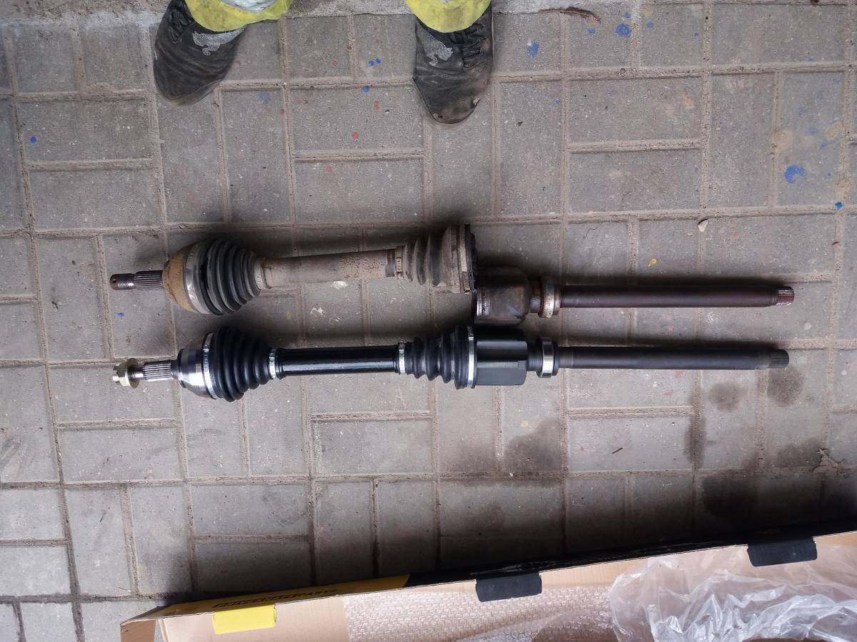

Ребята ,есть вопрос. Купил я новую полуось, она длинной 968мм. А померил свою, она 1010мм. Скажите чем это чревато?
Чем чревато...точно не скажу,но наверное ничем хорошим.Это одна из причин почему я не стал покупать новые детали при поломке шруза в моем авто.

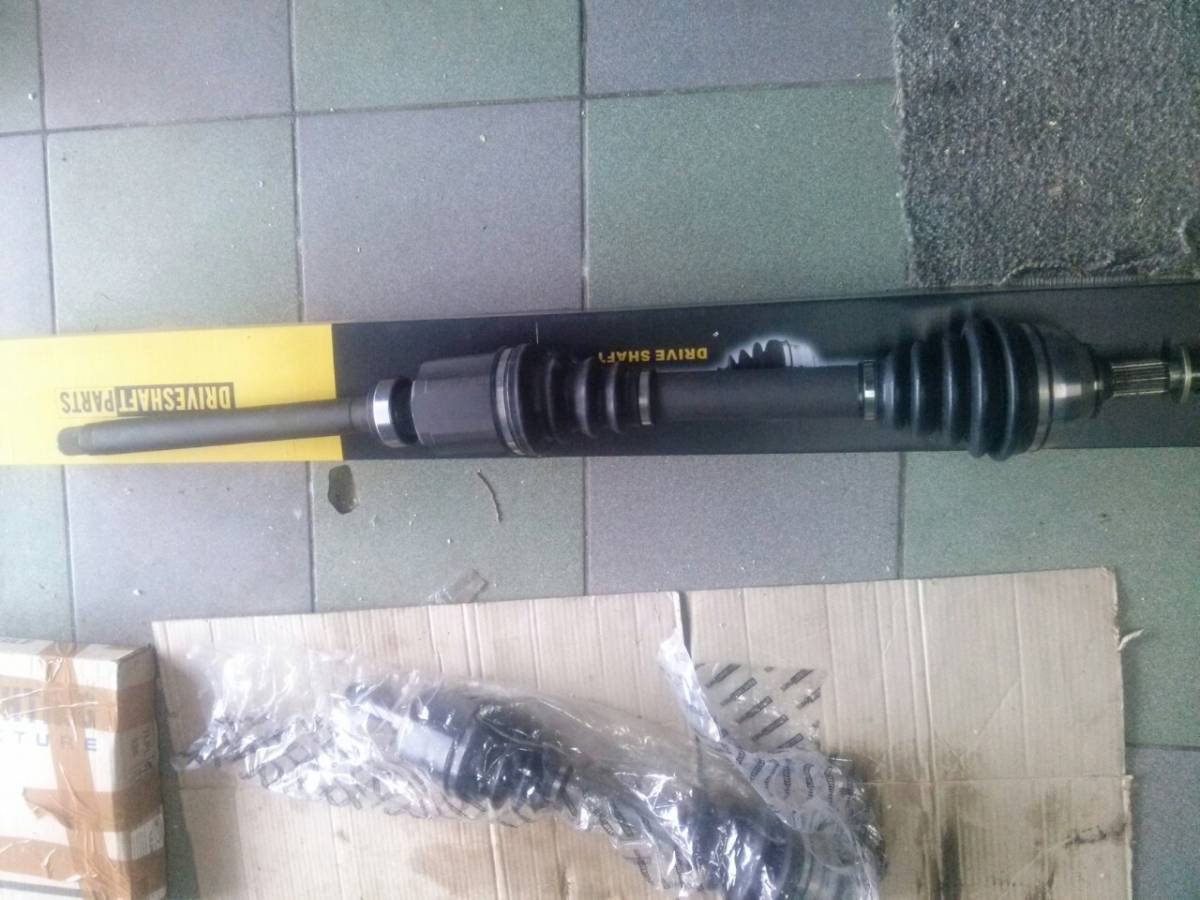

Вкинул правую новую, продавец в грудь бил не китай, но время покажет. driveshaftparts, 450 бунш, 2.7. Был вариант, восстановленная, 205$.
