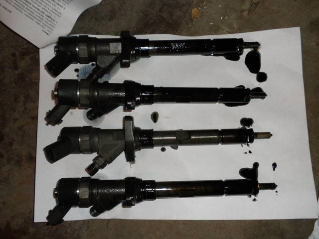

igor 406 Опубликовано 18 октября, 2012 Жалоба Поделиться Опубликовано 18 октября, 2012 Здравствуйте, снимал форсунки на 2,2 hdi три в масле, одна в ржавчине. Из-за чего? Ссылка на комментарий Поделиться на другие сайты Поделиться
Модератор Daiver Опубликовано 18 октября, 2012 Модератор Жалоба Поделиться Опубликовано 18 октября, 2012 Из-за солярки и мойки соответственно. Ссылка на комментарий Поделиться на другие сайты Поделиться
igor 406 Опубликовано 18 октября, 2012 Жалоба Поделиться Опубликовано 18 октября, 2012 (изменено) Из-за солярки и мойки соответственно.Так они в салярке, а не в масле? просто очень похоже на масло.Мойки двигателя или чего?Если двигателя, то не разу его не мыл Изменено 18 октября, 2012 пользователем igor 406 Ссылка на комментарий Поделиться на другие сайты Поделиться
Модератор Daiver Опубликовано 18 октября, 2012 Модератор Жалоба Поделиться Опубликовано 18 октября, 2012 В солярке с сажей. Она на вид как масло. Мойки двигателя - двигло могли мыть давно и ты не в курсе, к примеру предыдущий владелец. Ссылка на комментарий Поделиться на другие сайты Поделиться
igor 406 Опубликовано 18 октября, 2012 Жалоба Поделиться Опубликовано 18 октября, 2012 а что надо сделать что бы было сухо? Ссылка на комментарий Поделиться на другие сайты Поделиться
Модератор Daiver Опубликовано 18 октября, 2012 Модератор Жалоба Поделиться Опубликовано 18 октября, 2012 Шайбы поменять под форсунками. Ссылка на комментарий Поделиться на другие сайты Поделиться
igor 406 Опубликовано 18 октября, 2012 Жалоба Поделиться Опубликовано 18 октября, 2012 Шайбы поменять под форсунками.Спасибо Ссылка на комментарий Поделиться на другие сайты Поделиться

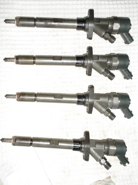

Maх Опубликовано 16 февраля, 2013 Жалоба Поделиться Опубликовано 16 февраля, 2013 (изменено) Сегодня снимал форсунки, снялись легко но три форсунки были в масле. Это из-за износа медной шайбы?форсунки в маслеСнимал для замены шайб и уплотнителей т.к. в местах крепления форсунок образовавалась темная жижа.после чистки Изменено 16 февраля, 2013 пользователем Maх Ссылка на комментарий Поделиться на другие сайты Поделиться
