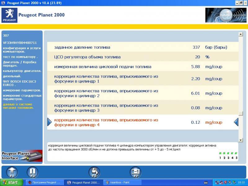

Alex1965 Опубликовано 10 ноября, 2013 Жалоба Поделиться Опубликовано 10 ноября, 2013 Недавно "случайно" обнаружил вот такую проблему, хотя по работе двигателя нареканий нет.Разгон, расход - все в порядке, заводится хорошо, обороты стабильны.Коррекция 2-го цилиндра 6.01 при допустимой +/-5При перегазовке показания 1, 3 и 4-го цилиндров немного меняются, а вот 2-го не меняется вообще.Что можете сказать по этому поводу? Надо форсунку менять или ремонтировать, или может это вообще не в ней дело?Повторюсь, двигатель работает хорошо.Sorry, что задаю вопрос в этой ветке, просто здесь эта тема более обсуждаема. Ссылка на комментарий Поделиться на другие сайты Поделиться
sergej-ka Опубликовано 11 ноября, 2013 Жалоба Поделиться Опубликовано 11 ноября, 2013 Если все устраивает и все работает хорошо, то лучше вообще ничего не трогать Ссылка на комментарий Поделиться на другие сайты Поделиться
Joker. Опубликовано 12 ноября, 2013 Жалоба Поделиться Опубликовано 12 ноября, 2013 С такой коррецией однозначно нужно что то делать, как вариант сначала поменять местами форсы что исключить проблемы в цилиндре, потом дальше смотреть. И если коррекция стала в другом цилиндире плохая то тогда форсы на проверку Ссылка на комментарий Поделиться на другие сайты Поделиться
auto-doctor.by Опубликовано 15 ноября, 2013 Жалоба Поделиться Опубликовано 15 ноября, 2013 В 10.11.2013 в 22:57, 'Alex1965' сказал: Недавно "случайно" обнаружил вот такую проблему, хотя по работе двигателя нареканий нет.Разгон, расход - все в порядке, заводится хорошо, обороты стабильны.Коррекция 2-го цилиндра 6.01 при допустимой +/-5При перегазовке показания 1, 3 и 4-го цилиндров немного меняются, а вот 2-го не меняется вообще.Что можете сказать по этому поводу? Надо форсунку менять или ремонтировать, или может это вообще не в ней дело?Повторюсь, двигатель работает хорошо.Sorry, что задаю вопрос в этой ветке, просто здесь эта тема более обсуждаема.А чего давление такое большое -это на холостом? Ссылка на комментарий Поделиться на другие сайты Поделиться
Alex1965 Опубликовано 15 ноября, 2013 Жалоба Поделиться Опубликовано 15 ноября, 2013 Да, это на холостом. Ссылка на комментарий Поделиться на другие сайты Поделиться
auto-doctor.by Опубликовано 15 ноября, 2013 Жалоба Поделиться Опубликовано 15 ноября, 2013 Если на прогретом двигателе то непорядок, должно быть 240-250 Ссылка на комментарий Поделиться на другие сайты Поделиться
Alex1965 Опубликовано 15 ноября, 2013 Жалоба Поделиться Опубликовано 15 ноября, 2013 В 15.11.2013 в 17:02, 'auto-doctor.by' сказал: Если на прогретом двигателе то непорядок, должно быть 240-250Так это заданное значение, значит оно такое и должно быть.Реальное значение такое же, на картинке не видно Ссылка на комментарий Поделиться на другие сайты Поделиться
auto-doctor.by Опубликовано 15 ноября, 2013 Жалоба Поделиться Опубликовано 15 ноября, 2013 я понимаю что заданное, вопрос из-за чего? может вы знаете тогда расскажите, я написал сколько должно быть на рабочей машине. Ссылка на комментарий Поделиться на другие сайты Поделиться
Alex1965 Опубликовано 15 ноября, 2013 Жалоба Поделиться Опубликовано 15 ноября, 2013 В 15.11.2013 в 18:16, 'auto-doctor.by' сказал: я понимаю что заданное, вопрос из-за чего? может вы знаете тогда расскажите, я написал сколько должно быть на рабочей машине.Не знаю, к сожалению. Ссылка на комментарий Поделиться на другие сайты Поделиться
auto-doctor.by Опубликовано 15 ноября, 2013 Жалоба Поделиться Опубликовано 15 ноября, 2013 оно стоит четко не изменяется? Могу предположить что комп видит большую коррекцию тем самым поднимает планку по давлению в рампе что бы компенсировать возможные утечки, тем самым двигатель работает боле жестко и имеет повышенный расход, наверное так но это все лирика. Форсунки на стенд, двигателю померять компрессию Ссылка на комментарий Поделиться на другие сайты Поделиться
Alex1965 Опубликовано 15 ноября, 2013 Жалоба Поделиться Опубликовано 15 ноября, 2013 (изменено) Средний расход 5.1Не помню на горячую или на холодюю смотрел, завтра гляну на прогретой.И посмотрю меняется или нет. Изменено 15 ноября, 2013 пользователем Alex1965 Ссылка на комментарий Поделиться на другие сайты Поделиться
Cital Опубликовано 16 ноября, 2013 Жалоба Поделиться Опубликовано 16 ноября, 2013 (изменено) В 12.11.2013 в 05:40, 'Дмитрий.' сказал: С такой коррецией однозначно нужно что то делать, как вариант сначала поменять местами форсы что исключить проблемы в цилиндре, потом дальше смотреть. И если коррекция стала в другом цилиндире плохая то тогда форсы на проверкуНичего не надо делать с форсами. Обратите внимание, что коррекция всех форс плюсовая. Такого не может быть в принципе. Вывод - глюк компа. Если с двигателем все хорошо - забить и не париться . Если есть проблемы - подключиться, например, Лексией, или в ПП2000, но как к другому автомобилю с таким же двигателем. Еще один 100% вариант - измерить осциллографом длительность импульсов на всех форсунках Это самый точный способ. Изменено 16 ноября, 2013 пользователем Cital Ссылка на комментарий Поделиться на другие сайты Поделиться
auto-doctor.by Опубликовано 16 ноября, 2013 Жалоба Поделиться Опубликовано 16 ноября, 2013 ага и давление 330 просто так, я конечно же за самый хороший вариант но есть над чем подумать Ссылка на комментарий Поделиться на другие сайты Поделиться
Cital Опубликовано 16 ноября, 2013 Жалоба Поделиться Опубликовано 16 ноября, 2013 Зачем заморачиваться на пустом месте. Цифры коррекции однозначно кривые. Почему тогда надо доверять цифрам давления? Сначала бы подключил другой сканер или измерил напряжение на сигнальном проводе датчика давления.Последнее предпочтительнее, но трудоемко. А если двигатель был холодным во время подключения сканера, так давление вполне нормальное. Ссылка на комментарий Поделиться на другие сайты Поделиться
auto-doctor.by Опубликовано 16 ноября, 2013 Жалоба Поделиться Опубликовано 16 ноября, 2013 В принципе да подключить другой прибор выбрать др машину, и смотреть на горячую(об этом я уже спрашивал) Ссылка на комментарий Поделиться на другие сайты Поделиться

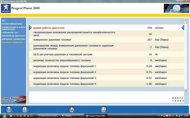

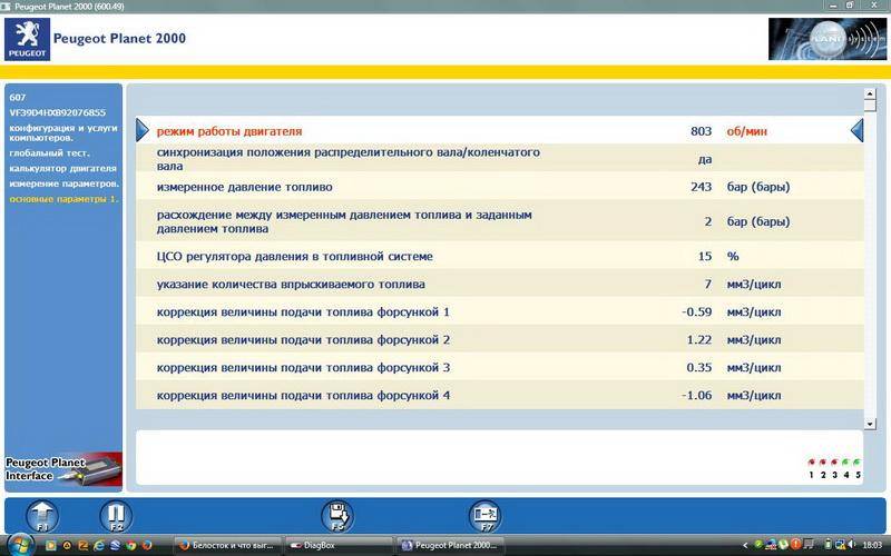

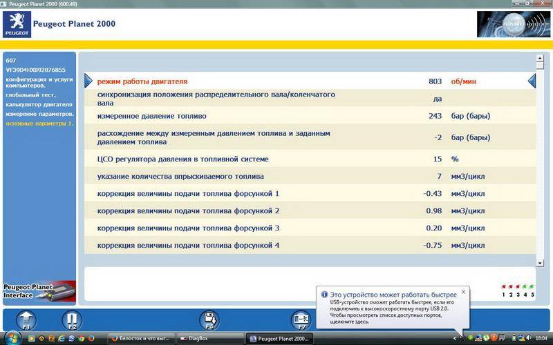

sergej-ka Опубликовано 3 декабря, 2013 Жалоба Поделиться Опубликовано 3 декабря, 2013 (изменено) Добрый день! Имеется 2 новые форсунки и 4 старые, стоящие в машине. Стоит задача заменить 2 из 4-х, чтобы получить максимальный эффект. Ниже прилагаются скрины РР2000: 1 - полупрогретая машина 2 - прогретая с печкой 3 - прогретая с кондером 4 - прогретая с кондером спустя 5 мин после скрина-3 Нуждаюсь в помощи: какие из 4-х форсунок заменить? P.S. просьба не писать "нах менять собрался?", все равно буду менять Изменено 3 декабря, 2013 пользователем sergej-ka Ссылка на комментарий Поделиться на другие сайты Поделиться
graf_n Опубликовано 3 декабря, 2013 Жалоба Поделиться Опубликовано 3 декабря, 2013 В 03.12.2013 в 06:41, 'sergej-ka' сказал: Добрый день! Имеется 2 новые форсунки и 4 старые, стоящие в машине. Стоит задача заменить 2 из 4-х, чтобы получить максимальный эффект. Ниже прилагаются скрины РР2000: 1 - полупрогретая машина 2 - прогретая с печкой 3 - прогретая с кондером 4 - прогретая с кондером спустя 5 мин после скрина-3 Нуждаюсь в помощи: какие из 4-х форсунок заменить? P.S. просьба не писать "нах менять собрался?", все равно буду менять Не мешай механизму работать. У тебя все нормально. А можешь сделать только хуже. Ссылка на комментарий Поделиться на другие сайты Поделиться
