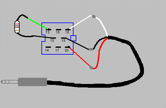

Подскажите ,заработает ли на rd3 aux если через РР активировать чейнджер и использовать такую схемкуpost-46566-0-63884000-1468048336_thumb.g

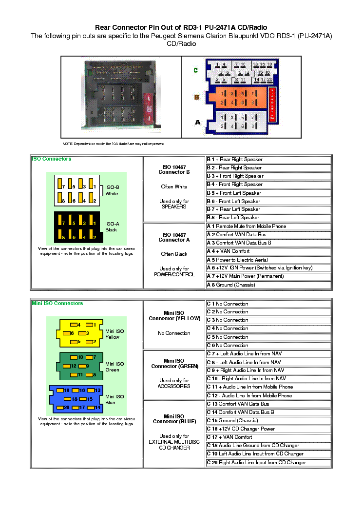

распиновка этого разьема у нас следующаяpost-46566-0-38626600-1468049709_thumb.p

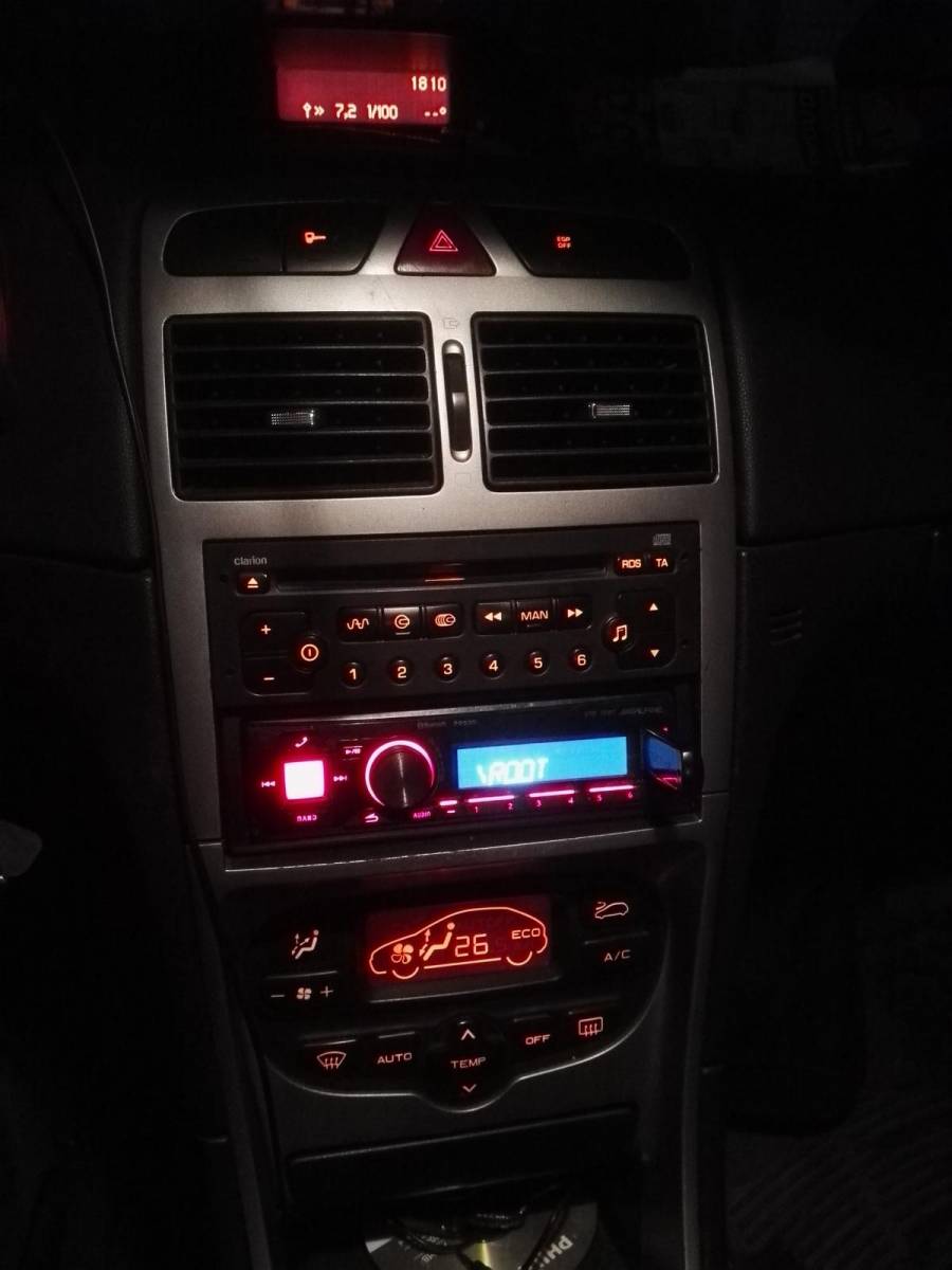

Есть 307 sw, 2006 г., 1.6hdi. Стояла родная RD4. Поставил JVC KD-R731bt. Все отлично, звук намного лучше. Но есть проблема с питанием антены. В интернете найденых распиновках 11 пин есть remote. Но он у меня пустой. Как подать питание на антену?

Подскажите ,заработает ли на rd3 aux если через РР активировать чейнджер и использовать такую схемкуattachicon.gifcable.gif
распиновка этого разьема у нас следующаяattachicon.gifblaupunkt_vdo_rd3-1_pu-2471a_pinout.pdf_1.png
Работать не будет.

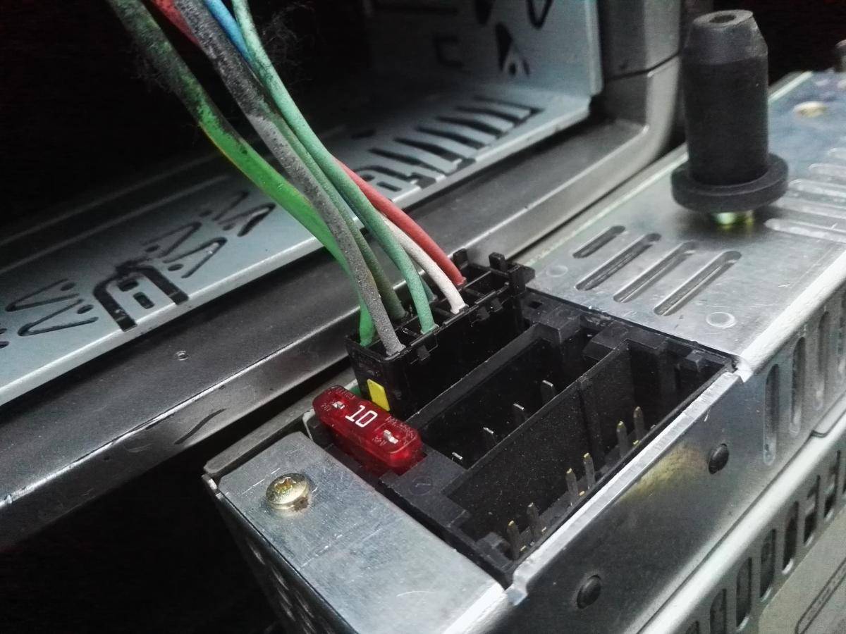

Всем привет. Помогите пожалуйста неопытному человеку. Приобрел peugeot 307, на котором стояла НЕ штатная магнитола. Человек забрал свою магнитолу оставив мне штатную и не подключив ее. Теперь разбираюсь как вернуть на место штатную магнитолу. Магнитола RT3. Прикрепляю скрины проводки и магнитолы. Фишки от штатной магнитолы нету.
