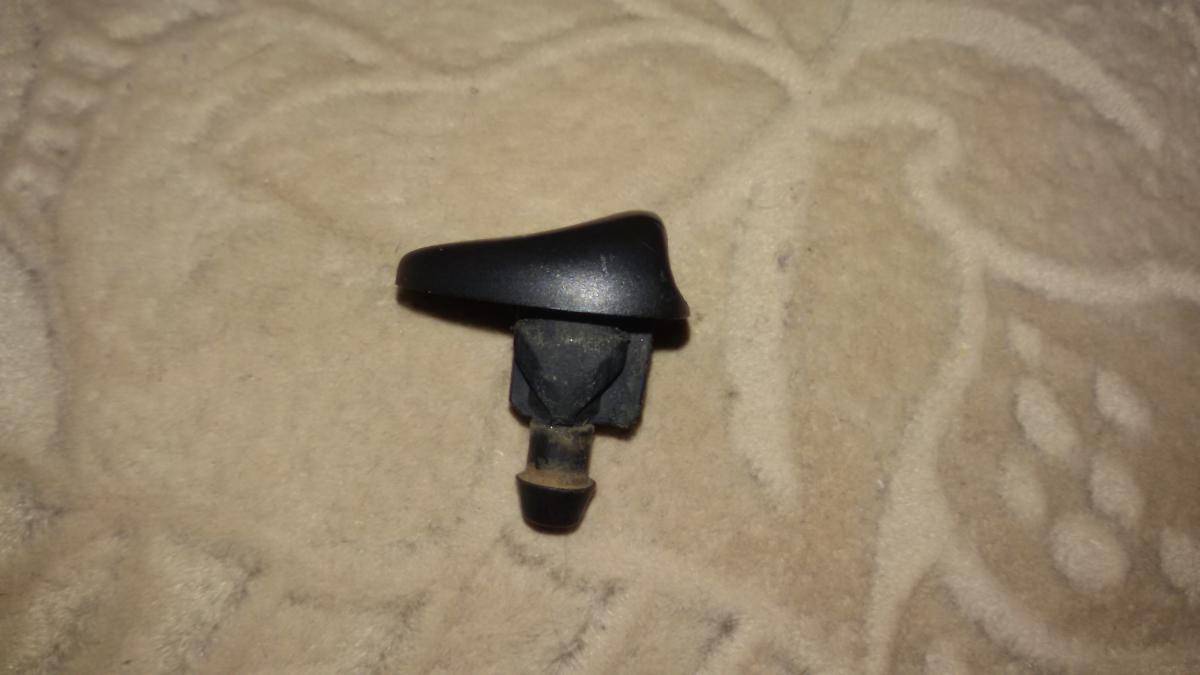

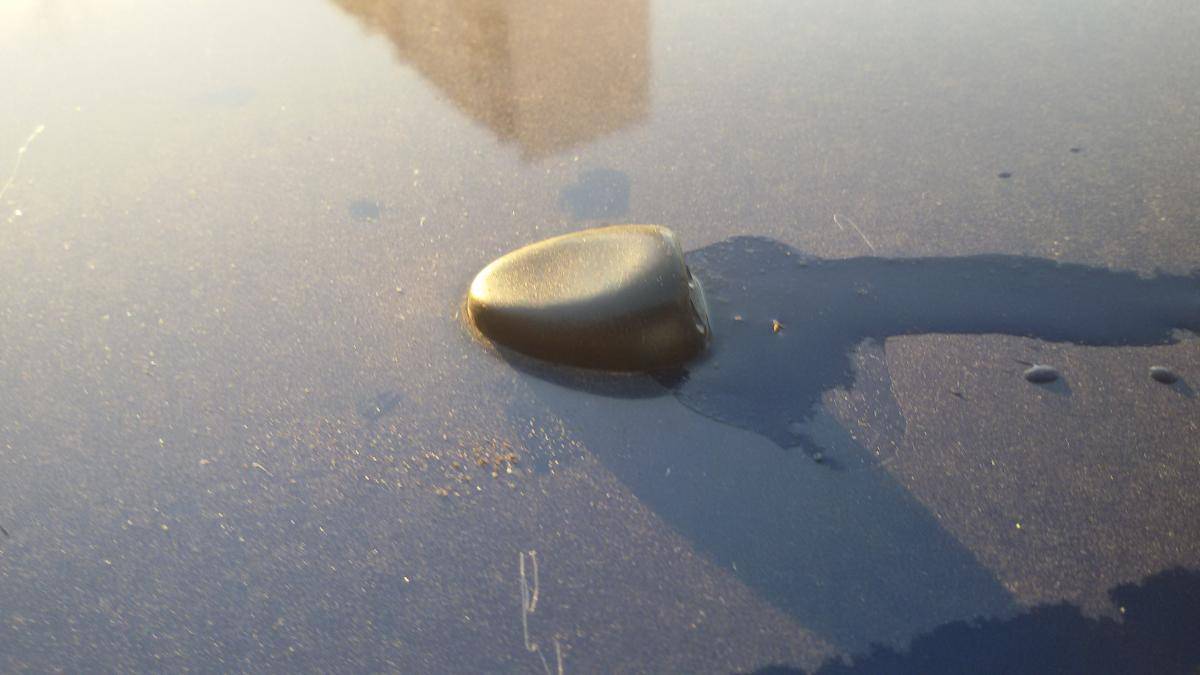

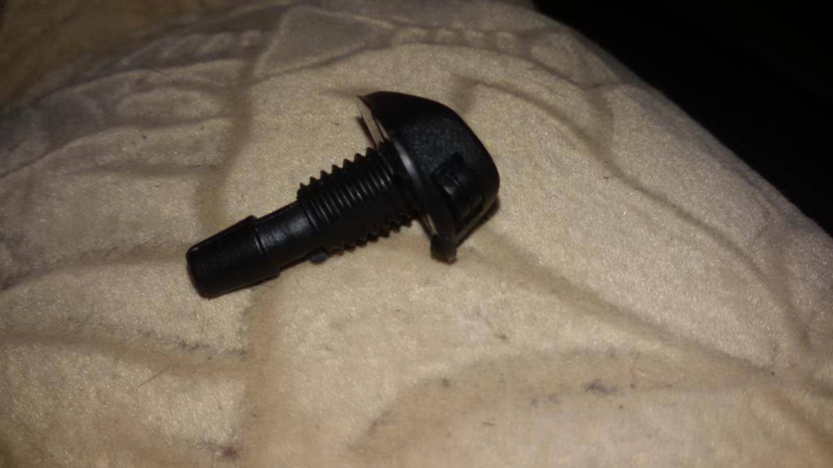

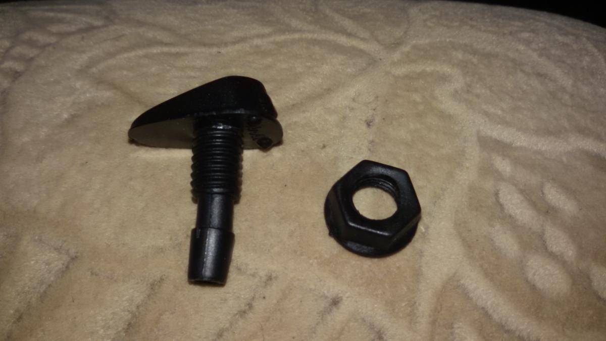

Понял, спасибо! Буду смотреть. Попутно решил сегодня вопрос, обсуждавшийся на 3-ей странице про веерные форсунки омывателя.
Только знать бы какие подходят к нашим львам :blush:
Не стал искать от какого автомобиля подходят, а вытолкнул изнутри родную, посмотрел на что похоже отверстие под форсунку. Оно круглое с небольшим вырезом под направляющую. Заехал в автомагазин и купил универсальные веерные с крепежом на гайке. Встали как родные, но распыляли немного высоковато. Снял, срезал два выступа-упора снизу и поставил назад. Теперь все в норме. Ничего переделывать не надо, затраченное время - около 5 минут. Цена вопроса за две форсунки - 1$. Ну, может быть хотелось бы веерную струю немного поуже, но это уже придирки. Распыляют шикарно - ВСЕ стекло слева направо и сверху до низа мгновенно становится мокрым в каплях! На скорости под сотню веер немного прибивает вниз, но это АБСОЛЮТНО не мешает очистке.
От себя добавлю, что давно пользуюсь веерными форсунками (когда-то давно сам ставил на SAAB 9000 от Volvo - подходят как родные, на американском внедорожнике веерные стояли с завода). Минусов не обнаружил, из плюсов:
1. Не засоряются
2. Гораздо реже обмерзают (из-за размера отверстия)
3. Не требуют периодической регулировки
4. Тратят жидкости для удаления одинакового кол-ва грязи столько же сколько струйные (главным образом из-за того, что хватает кратковременного включения омывателя, на струйных приходится брызгать дольше)
На первых двух фото - родная форсунка, на вторых двух - новая веерная. Фото кликабельны. Фото на капоте забыл сделать, но если кому надо, то сделаю.
