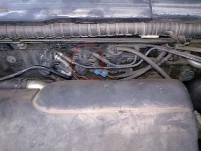

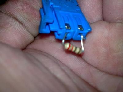

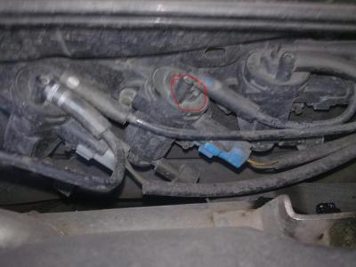

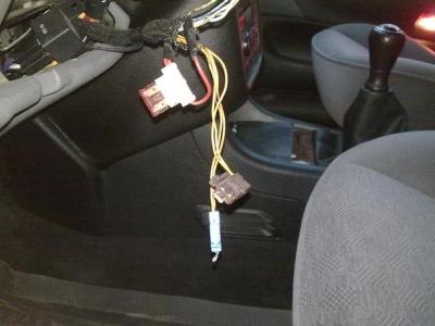

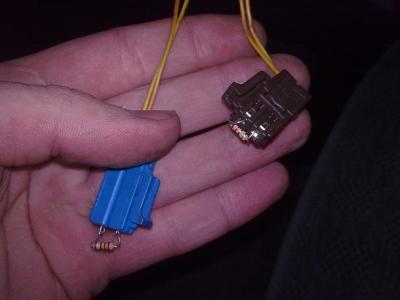

XENON Опубликовано 16 апреля, 2010 Жалоба Поделиться Опубликовано 16 апреля, 2010 (изменено) Курил форум, много чего нашел много чего переделал. Хочу спросить про ньюансы. 406 2.0 HDi 2001гв рестайл 1) Сигнал. С покупки не работал сигнал, сама дуделка есть и работает (проверял путём кидания на аккум). Снял кожух рулевой колонки, а там отключена подушка и сигналЮ причём провода заизалированы и вставлена какая-то фигня + непонятный предохранитель. Снял фигнюльки эти полосатые (предварительно отключив аккум т.к. ещё подушки хотел посмотреть), воткнул в гнездо сигнала, накинул клеммы - фиг два. Отключил, подушку не подсоединял (саму подушку не снимал, бо сцыкотно). Собрал. Вопрос: Как заставить сигнал работать или к электрикам? Премного благодарен. Изменено 16 апреля, 2010 пользователем XENON Ссылка на комментарий Поделиться на другие сайты Поделиться
АЛЕКСЕЙ Опубликовано 16 апреля, 2010 Жалоба Поделиться Опубликовано 16 апреля, 2010 а фигнюха что у тебя в фишке торчала резистором называется... кто то хотел скрыть что подушка не работает (мое предположение) Ссылка на комментарий Поделиться на другие сайты Поделиться
XENON Опубликовано 16 апреля, 2010 Жалоба Поделиться Опубликовано 16 апреля, 2010 а фигнюха что у тебя в фишке торчала резистором называется... кто то хотел скрыть что подушка не работает (мое предположение)Я это понял (про то что меня кинули), вот только зачем и на гудок его ставить или они не знали где подушка?Из-за резистора что-нить может сломаться? Ссылка на комментарий Поделиться на другие сайты Поделиться
XENON Опубликовано 16 апреля, 2010 Жалоба Поделиться Опубликовано 16 апреля, 2010 Проблема в том, что сигнал не работает после подключения разьёма. Ссылка на комментарий Поделиться на другие сайты Поделиться

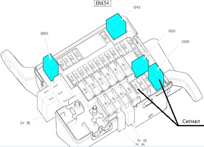

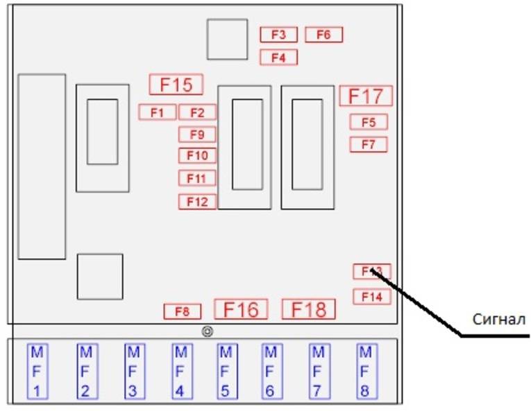

100tik Опубликовано 3 апреля, 2011 Жалоба Поделиться Опубликовано 3 апреля, 2011 Подскажите, где находится предохранитель на сигнал? Сегодня перестал работать и видимо это предохранитель... Ссылка на комментарий Поделиться на другие сайты Поделиться
Professor Опубликовано 4 апреля, 2011 Жалоба Поделиться Опубликовано 4 апреля, 2011 (изменено) Предохранитель и реле, обеспечивающие работу сигнала на авто без мультиплекса показаны линиями.На авто с мультиплексом - также показан линией. Изменено 4 апреля, 2011 пользователем Professor Ссылка на комментарий Поделиться на другие сайты Поделиться
100tik Опубликовано 5 апреля, 2011 Жалоба Поделиться Опубликовано 5 апреля, 2011 Предохранитель и реле, обеспечивающие работу сигнала на авто без мультиплекса показаны линиями.На авто с мультиплексом - также показан линией.Спасибо огромное!х.з. что такое мультиплекс, но суть ясна. Это я так понимаю тот блок, что подкапотом? Ссылка на комментарий Поделиться на другие сайты Поделиться
Professor Опубликовано 5 апреля, 2011 Жалоба Поделиться Опубликовано 5 апреля, 2011 Мультиплекс - это способ организации коммуникаций между блоками машины.На будущее - пиши тип авто, тип двигателя или VIN-код авто, чтоб присылать тебе фотографии и описание блоков, или принципы решения проблем, касающихся ТОЛЬКО твоего случая. Иначе на форуме тебя с твоими вопросами будут посылать... Ссылка на комментарий Поделиться на другие сайты Поделиться
100tik Опубликовано 5 апреля, 2011 Жалоба Поделиться Опубликовано 5 апреля, 2011 (изменено) Мультиплекс - это способ организации коммуникаций между блоками машины. На будущее - пиши тип авто, тип двигателя или VIN-код авто, чтоб присылать тебе фотографии и описание блоков, или принципы решения проблем, касающихся ТОЛЬКО твоего случая. Иначе на форуме тебя с твоими вопросами будут посылать... Понял, спасибо. Да, мой косяк! Извиняюсь покорно! Просто казалось, что написал, ан нет. 2.0hdi (90 лс), 2003 г.в. Изменено 12 января, 2015 пользователем Dimetrio Ссылка на комментарий Поделиться на другие сайты Поделиться
