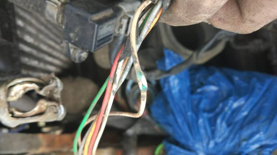

maxad Опубликовано 13 августа, 2019 Жалоба Поделиться Опубликовано 13 августа, 2019 (изменено) Было такое у меня, нашел в моторном отсеке, перетерся провод и замыкал на массу. Так что контролькой прозвони провода и капай дальше. Изменено 13 августа, 2019 пользователем maxad Ссылка на комментарий Поделиться на другие сайты Поделиться

filossoff Опубликовано 13 августа, 2019 Жалоба Поделиться Опубликовано 13 августа, 2019 В 13.08.2019 в 18:36, maxad сказал: Было такое у меня, нашел в моторном отсеке, перетерся провод и замыкал на массу. Так что контролькой прозвони провода и капай дальше. Показать Провода от фишки реле к управляющему? Ссылка на комментарий Поделиться на другие сайты Поделиться
maxad Опубликовано 14 августа, 2019 Жалоба Поделиться Опубликовано 14 августа, 2019 (изменено) Если я не ошибаюсь, на БСИ!! Там питание 5 в. Я прозвонил, у меня небыло сигнала на включения 1 скорости. Но при этом надо перепроверить релюшки и резисторы. и хорошо почитать схему Изменено 14 августа, 2019 пользователем maxad Ссылка на комментарий Поделиться на другие сайты Поделиться
filossoff Опубликовано 14 августа, 2019 Жалоба Поделиться Опубликовано 14 августа, 2019 (изменено) В 14.08.2019 в 04:58, maxad сказал: Если я не ошибаюсь, на БСИ!! Там питание 5 в. Я прозвонил, у меня небыло сигнала на включения 1 скорости. Но при этом надо перепроверить релюшки и резисторы. и хорошо почитать схему Показать Спасибо, До схемы пока не добрался) Реле и резисторы в норме, в том то и беда) Кстати на 0.54Ом теперь запасной естт, что на первую скорость) По фото понял какой, буду его смотреть) ещё раз спасибо) Изменено 14 августа, 2019 пользователем filossoff Ссылка на комментарий Поделиться на другие сайты Поделиться
