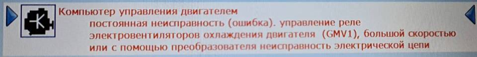

    Загрёб бампером снега вовнутрь, заклинил вентилятор. Когда оттаял, поймать момент его включения так и не смог, не понятно, работает или нет, но скорее всего нет. Так как появилась такая ошибка:
    Я просто не до конца понимаю формулировки PP2000, который пишет на каком-то алиэкспресском языке.
    Т.е. ковырять нужно именно плату вентилятора или резистор или предохранитель или ошибка так же может указывать на неисправность самого реле вентилятора? (3.0, 2006)
