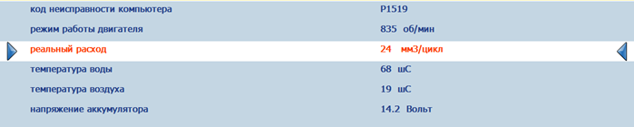

AlexxSys Опубликовано 13 мая, 2016 Жалоба Поделиться Опубликовано 13 мая, 2016 Подскажите, куда копать с ошибкой P1519По наблюдениям, при включенном кондиционере вентилятор каждые пол минуты включается на секунд 10, даже если машина холодная, только завел. При выключенном кондиционере такого не наблюдал. Ссылка на комментарий Поделиться на другие сайты Поделиться
AlexxSys Опубликовано 13 мая, 2016 Жалоба Поделиться Опубликовано 13 мая, 2016 Все, выяснил причину, методом теста через шнурок, не работает 1-я скорость. Ох и досталось же вентилятору так последние 2 года работать ... ( Ссылка на комментарий Поделиться на другие сайты Поделиться
AlexxSys Опубликовано 14 мая, 2016 Жалоба Поделиться Опубликовано 14 мая, 2016 Как всегда спасибо citrin за инструкцию, починил, теперь все в норме, заняло 2 часа ориентировочно. Ссылка на комментарий Поделиться на другие сайты Поделиться
