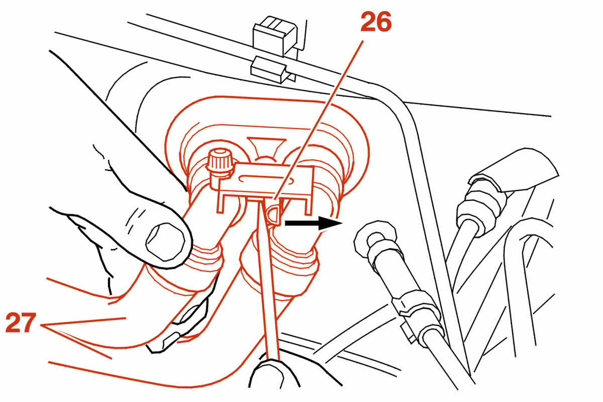

Yaroslav Опубликовано 29 марта, 2015 Жалоба Поделиться Опубликовано 29 марта, 2015 Столкнулся с совершенно непонятной ситуацией. Лезу в сервисбокс, ввожу ВИН 306-го, открываю кулинг энд хитинг. Кондесор есть, все трубки есть, компрессор есть, осушитель есть, расширительный клапан есть. Но испарителя нет. От слова вообще. И причем попробовал посмотреть испаритель на имеющийся в семье 206-ой, ситуация тоже совершенно аналогичная. Как такое может быть, и как узнать реферанс испарителя? Ссылка на комментарий Поделиться на другие сайты Поделиться

Yaroslav Опубликовано 4 апреля, 2015 Жалоба Поделиться Опубликовано 4 апреля, 2015 Yaroslav, в будущем пишите название темы более понятно (подправил), или ищите похожую и пишите там. Ну, хозяин - барин, как говорится. А похожих тем вроде здесь нет. Зато есть такая же беда для 206-го, как оказалось. А испаритель в сервивисбоксе все же оказалось есть, но это одна деталь с частью вентиляционного короба, в котором он устанавливается. И стоит это все как чугунный мост. Отдельно испарители тоже существуют в неоригинале. Но какой именно является заменой того что установлено совершенно непонятно. полная, из 17 символов По ВИНу сервисбокс все же находит детали 6450R0, 6450CH и 6450Q7, как оказалось. Вот так, сразу три. Внутри этих деталей как раз находится испаритель, который по идее можно купить отдельно в неоригинале. Но совершенно непонятно какой именно из них покупать, а их очень много. Ссылка на комментарий Поделиться на другие сайты Поделиться
