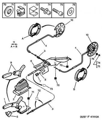

Облом случился на техосмотре, чуть чуть не хватило до нормы когда затягивал ручник и бац....... Короче где то оторвалось, палка легко, практически без усилий подымается, но обратно опускается с сопротивлением, что то аммортизирует, отталкивает. Вопрос- как правило какой тросик рвется, тот что от палки идет (длинный), или короткие. И еще идет ли в комплекте с тросом механизм натяжения, который сзади, или нет (мой дарджавел, ВДэшка отдыхает)Кстати машинка седан задние тормоза дисковые.Если кто выложет схему тросов ручника, ну чтоб наглядней больш спасиб.
Короткие лопаются чаще. На новом тросике (левом) будет новая шпилька с резьбой. Гайки придется искать отдельно. И схема до кучи.

нужен совет. чрез недельку надо проходить тех. осмотр, но ручник практически не держит. Зади диски. Центральный трос менял 4 мес назад и тогда сказали что надо менять один задний, но я забил и решил поменять потом. Поставили мне сегодня два новых троса, через то самое отверстие подвели колодки, на стенде показывает в норме но всё же разбежка примерно в 20%. но больше напрягает то, что затягивает только на 6 щелчке, а первые 2 щелчка вообще подымаются мизинцем. как можно ещё подтянуть трос?? Может как то через сам рычаг??
сзади под машиной по центру стоит пластиковая приблуда, к которой приходит короткий трос. через нее еще длинный проходит. так вот, на коротком тросе есть резьба. покрути ее и подрегулируешь.
эта пластиковая штука стоит на центр тросе, а к ней подходят два боковых троса. так и что там крутить? а второе не хотелось бы туда лезть, т.к на сто на всё отрегулировали. Так а через салон, через рукоятку не регулируется?
В салоне крутить нечего. Только между задних колес. И колодки развести.
Ты не прав, можно подтянуть длинный трос. Натягивается путем закручивания гайки на "10", которая спрятана под центральной консолью возле самого рычага ручника. Подлезть сложновато но можно и без снятия центральной консоли.  Изменено пользователем volshebni
volshebni СБ не предусматривает регулировки ручника в салоне. Только короткими тросами либо колодками.

Вот почитал темку...у людей проблемы с ручником появляются только при прохождении техосмотра)))Съездил и я сегодня. Правое совсем не держит. Левое берет, но не так как нужно.Купил два тросика, начал менять, стемнело...завтра продолжу.Есть пару вопросов. Пежо 406, задние барабанные.Чем можно смазать все эти пружинки и механизмы автодоводки?И чем все-таки регулировать ручник? Тросом(на котором шпилька на конце), который крепится посередине машины к пластмассовой приблуде? В механизме доводки надо что крутить? Может у кого есть фотка с "натуры", чтоб по ней рассказать, что да как...
Свалился под стол от смеха :) Меняй тросы сначала, покатайся с недельку, а потом уже натягивай, т.к. сразу после замены на барабанах нельзя регулировать. Механизм автодоводчика нужно тщательно почистить, а затем смазать высокотемпературной смазкой для суппортов. Без фанатизма только. До кучи смаж контактные поверхности колодок с пружинками (чтобы не скрипели) и контактные поверхности колодок с тормозным щитом (для того же).
Блин, а я уж думал завтра доделать и съездить повторно на ТО. Получается никак?Хорошо, а через неделю как регулировать? В смысле где?Что смешного? :mad:
Вот это "начал менять, стемнело...завтра продолжу" никак, пока автодоводчик не разведет колодки нормально. Потом на яме подрегулировать ручник (правильно только, по технологии) и вперед на ТО. 20 дней до повторного дается, чего париться :)
