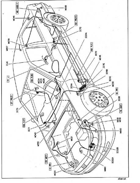

Когда опускаю ручник, то при езде постоянно выскакивает ошибка Brake Fluid Level Low. Иногда чередуется с ошибкой HandBrake On. В сухую погоду ошибки могут не выскакивать. Если ручник немного затянуть - ошибки пропадают. Также ошибки пропадают, если включить заднюю противотуманку. Но по городу с задней противотуманкой особо не поездишь. Подозрение, что где-то плохая масса, где можно узнать точки массы на 406-ом?
в универсале и седане они разные. и в разных моторах тоже могут быть разные. уточни, что тебе надо.
Седан в рестайле 2.0HDI, мотор DW10ATED.
Ещё был глюк при выключенных фарах, при нажатии на педаль тормоза загорались передние фары, нашёл возле передней фары точку массы, зачистил, обработал WD40 и от этой проблемы избавился
Изменено пользователем zhuk646
домультиплексовый седан. 1999-2001г.в. разберешься?
З.Ы. размер сделал спецом такой, чтобы можно было рассмотреть надписи. при меньшем размере хуже видно.

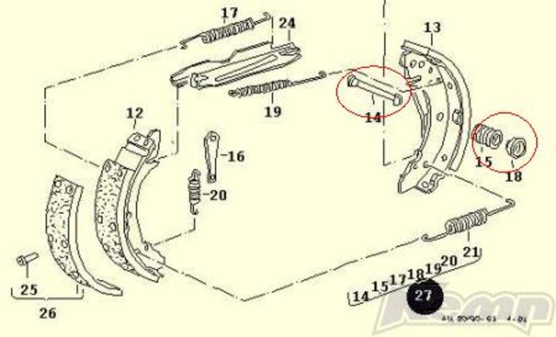

На задних стоят диски на тормоза, а на ручник барабаны. проблема в том, что ручник держит только на откат назад, вперед не держит. в чем может быть проблема и можно пройти с этим тех. осмотр?
На задних стоят диски на тормаза, а на ручник барабаны. проблема в том, что ручник держит только на откат назад, вперед не держит, в чем может быть проблема и можно пройти с этим тех. осмотр?
не пройдешь ТО...смотри колодки и солдатики!
а где можно купить солдатики?
на бэушке....подходят от 607 и бмв. это я точно знаю :rolleyes:
если не изменяет память - проверяют точно так же как и основные тормоза - колеса крутятся по ходу движения и ты их тормозишь...
все может быть проще: стерлись колодки или просто надо отрегулировать ручник. причем солдатики? если при движении шкрябание будет, или вообще не будет держать - тогда они могут быть. а сейчас они причем?
дело в том, что у меня стоят солдатики от жигулей, там пружинки слабые, и я поставил по 2 шт и нахимичил немного и мне кажется, что просто колодка теперь сильно оч прижата и не отходит... ну как-то так.... вот чего я думаю, что это солдатики
штыри удерживающие колодки .. как бэ так
+ ещё пружинки на них стоят. (в кружочке солдатик + пружинка с шапкой)
post-1245-0-08656500-1303718566_thumb.jp
